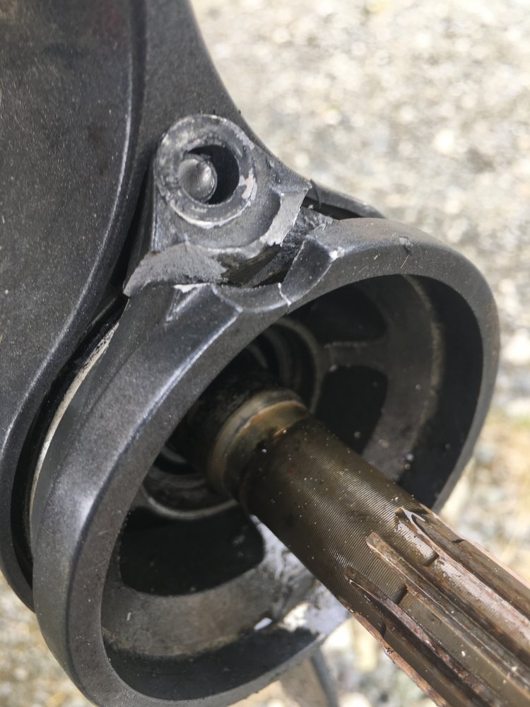

Lavaritus Startet 18.Mai.2019 Link til dette innlegget Startet 18.Mai.2019 Hei, Er det noen som har erfaring med dette? Framgangsmåte trinn for trinn. De 2 skruer som holder ‘propellhuset’ er brekt av(etter at jeg begynte å skru på de). Hvor mye/mange deler må skiftes? Sitér dette innlegget Link to post
Mort1 Svart 18.Mai.2019 Link til dette innlegget Svart 18.Mai.2019 I værste fall må du bytte undervannshuset, det koster ca 200$ hos boats.net. Sitér dette innlegget Link to post
småbåtentusiasten Svart 18.Mai.2019 Link til dette innlegget Svart 18.Mai.2019 Kun $200? Hva heter undervannshus / girhus på engelsk? Sitér dette innlegget Link to post
Mort1 Svart 18.Mai.2019 Link til dette innlegget Svart 18.Mai.2019 Hmm, fikk ikke med hele innlegget her. Ja, stod 200$ der, kun huset uten innmat. 1130$ for komplett. Se link https://www.boats.net/catalog/yamaha/outboard-by-year/2006-and-later/25hp/f25lwhc-0117/lower-casing-drive-1 Jeg ville forsøkt å bore ut de knekte skruene, hvis undervannshuset ellers er ok. Sitér dette innlegget Link to post
hanto1 Svart 19.Mai.2019 Link til dette innlegget Svart 19.Mai.2019 Hadde tilsvarende skade på Merc. 25. Nytt kostet 20000. Bare delene koster ca 4000. Man trenger både utstyr og litt kunnskap om man skal overhale selv. Billigst er vel om man får tak i brukt komplett. Sitér dette innlegget Link to post
Mort1 Svart 19.Mai.2019 Link til dette innlegget Svart 19.Mai.2019 småbåtentusiasten skrev for 12 timer siden: Kun $200? Hva heter undervannshus / girhus på engelsk? Komplett heter undervannshuset lower unit assy, selve huset heter casing, lower, på linken jeg har lagt ved. Sitér dette innlegget Link to post
