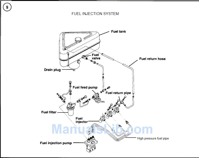

Roger jo Svart 19.Mai.2019 Link til dette innlegget Svart 19.Mai.2019 (redigert) Er dette motoren og hvis returen fra dysene er på utsiden, er det to muligheter, som jeg ser det. Skift oljen steng fra tanken etter hver tur så er skulle det ikke lekke inn når motoren står. Stiger det under kjøring har du vel synderen i høytrykkspumpa , så fram til at alle dieselrør er på utsiden. Som Hulda sier Hva med en dysesjekk. . Redigert 19.Mai.2019 av Roger jo (see edit history) Sitér dette innlegget Kokekyndig maskinist kjent på kysten. Link to post
