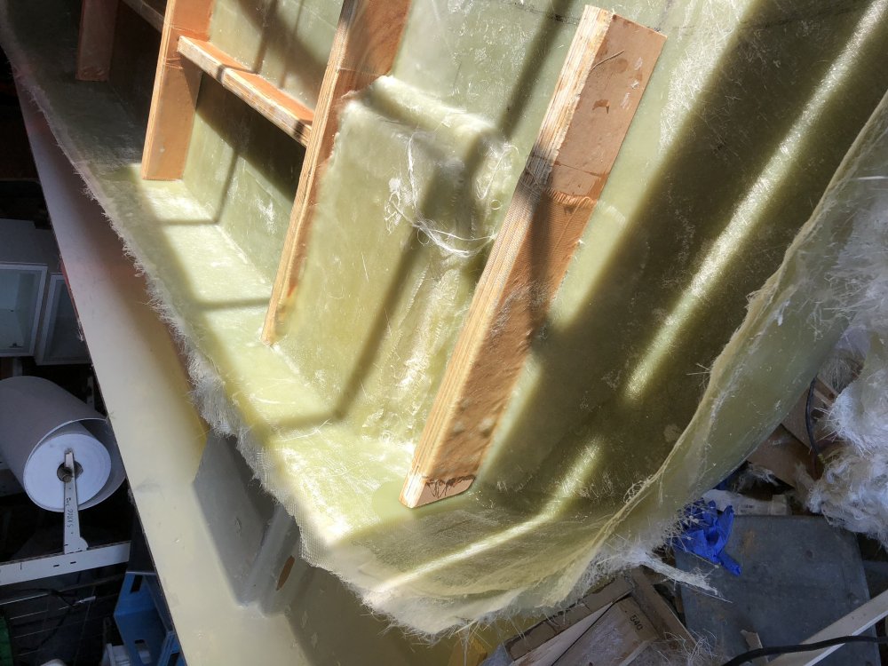

La inn avstivere i x- finer... Sikkert mer enn jeg trenger. Stiv og god ble den ihvertfall.

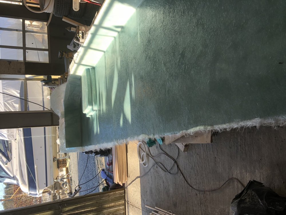

Når jeg hadde støpt ca 10 lag, løsnet jeg badeplattformen fra pluggen, dette gikk overraskende greit. Jeg hadde polert pluggen med hardvoks 5-6 ganger samt brukt godt med slippmiddel.
