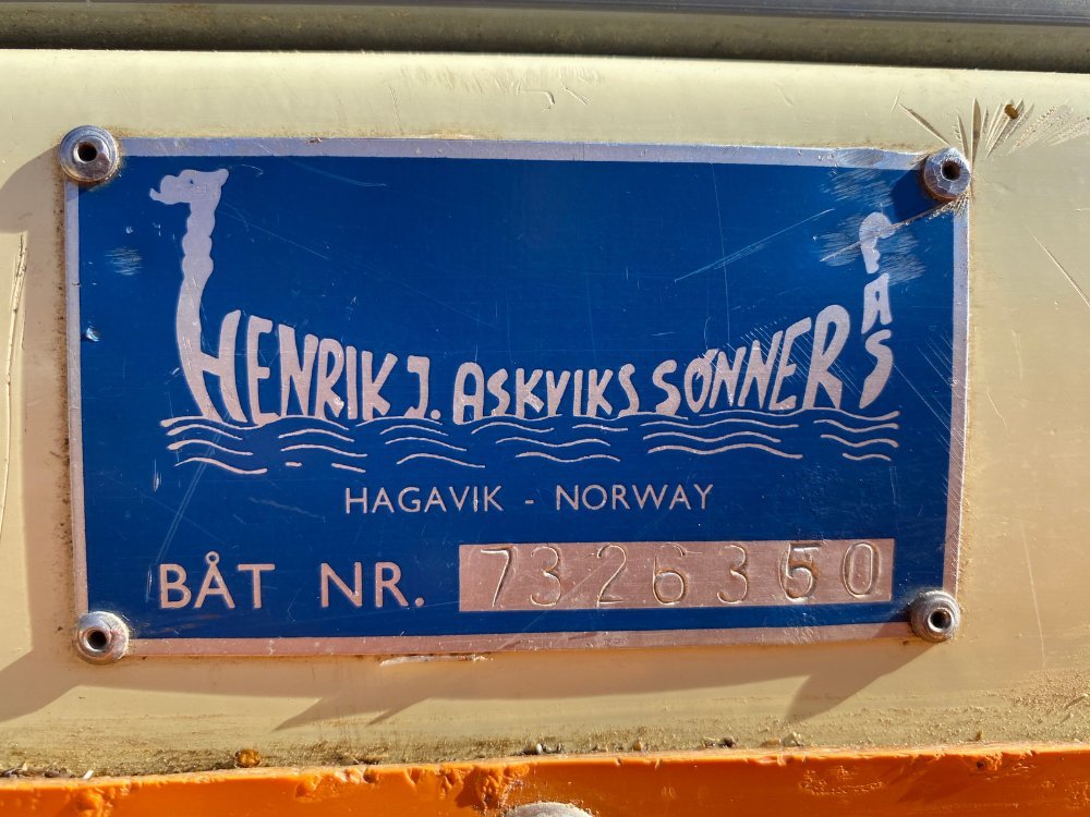

Askeladdmannen Svart 8.August.2022 Link til dette innlegget Svart 8.August.2022 Hei, ja denne heter Askeladden 10-1500 (Askungen). Vet du hvilket produksjonsnummer og år denne har fått? Det står på en liten plate bak med årstall først på to siffer og så nummeret. Den på bildet er fra 1973. Sitér dette innlegget Link to post
