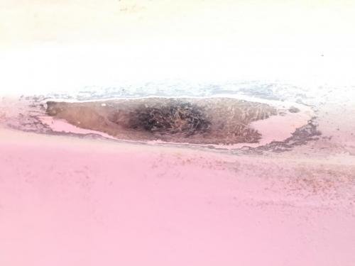

chris_m Svart 23.Mai.2019 Emnestarter Link til dette innlegget Svart 23.Mai.2019 Det är en 15 fots motorbåt. Jag tror att skadan uppkommit i vinter då vattnet i kölen frusit och skapat den lilla sprickan i plasten. Men den har troligen redan innan varit lite porös. Jag tror inte den kommer sjunka alltså, men frågan är om man skall göra något alls (måla med topcoat?) eller bara ta primer och antifouling och försöka öppna upp och torka i höst? Bifogar bild från förra skadan efter jag slipat bort topcoaten. I år är nog sprickan ännu mindre, men jag har ännu ej slipat på den. Det mörka i bilden är alltså den våta sanden innanför plasten. För referens så är det mörkaste området ca 2cm bredd. Sitér dette innlegget Link to post
Guest Thostr Svart 23.Mai.2019 Link til dette innlegget Svart 23.Mai.2019 Hvis du vil være sikker så sliper du til rent laminat og støper over. Noen få timers arbeid. Sitér dette innlegget Link to post
chris_m Svart 24.Mai.2019 Emnestarter Link til dette innlegget Svart 24.Mai.2019 Hej, när du skriver stöper - menar du med den epoxin och fiberduken som jag fått tips om? Sitér dette innlegget Link to post
Guest Thostr Svart 24.Mai.2019 Link til dette innlegget Svart 24.Mai.2019 (redigert) Ja bt-produktene er fine, dvs ville ikke brukt mikroballonger men heller litt hvetemel for å fortykke epoksyen du smører innerst for å gå heft til duk. Bare litt fortykket til majones-konsistens og bruk ufortykket epoksy til å fukte mattene. Husk å blande godt minst ett minutt før påføring, og å mikse inn herder godt før du fortykker en liten mengde. Redigert 24.Mai.2019 av Thostr (see edit history) Sitér dette innlegget Link to post
chris_m Svart 25.Mai.2019 Emnestarter Link til dette innlegget Svart 25.Mai.2019 Tack för svar. Hur länge måste epoxin torka förrän man kan måla med gelcoat och bottenfärg? Och för en framtida mer ordentlig fix: Skulle ni öppnat upp en strörre bit av kölen och tömt på blöt sand? Eller hur skall man få det tortt därinne så det inte blir nya skador av is i vinter? Sitér dette innlegget Link to post
Guest Thostr Svart 26.Mai.2019 Link til dette innlegget Svart 26.Mai.2019 Herdetid er avhengig av temperatur. I praksis minst ett døgn med ok temperatur. Deretter slipe ned litt, sparkle, slipe og så ett strøk ufortynnet epoksy over. Om du vil gjøre det skikkelig. Da ser jeg ikke noe grunn til at du skulle måtte gjenta med mindre symptomene eller flere problemer oppstår. Sitér dette innlegget Link to post
