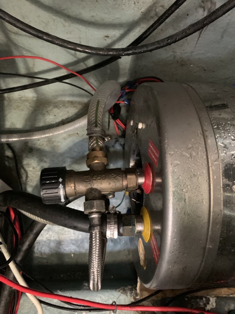

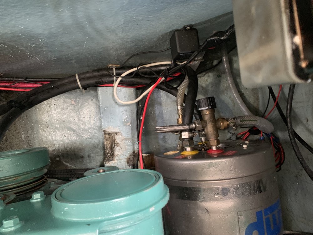

Sunbridge3000 Startet 24.Mai.2019 Link til dette innlegget Startet 24.Mai.2019 Har problemer med varmtvannet i båten. Isotherm 40l Basic som varmes av kjølevannet. Får et par liter varmtvann, så starter vannpumpen og det kommer kaldt vann. Så stopper gjerne pumpen og det kommer varmt vann igjen. Har prøvd litt med å skru blandeventil både til den ene og andre enden. Lot den stå i midtposisjon til slutt. Kan det være noe feil innenfor blandeventil? Er det et rør der? Eller er det bare å starte med å bytte blandeventilen? Har ikke koblet til strøm til tanken enda. Den er ikke ny. Sitér dette innlegget Link to post

Okkaby Svart 24.Mai.2019 Link til dette innlegget Svart 24.Mai.2019 Åpner du blandebatteri på kun varmtvann, så skal det ikke komme vann fra kaldtvanns siden om rør er koblet rett. Så er det samme problem på alle tappe steder, så ligger probelet nok hos blandeventil. Men varmer ikke bereder opp vannet, så vil det være kaldt så klart. Grunn for tilbakeslags ventil på kaldt innløp, er så en ikke får varmtvann tilbake i kaldtvann systemet. Blandeventil ser ut som den er montert rett, så er mulig den har tatt kvelden og lukker for mye kaldtvann gjennom når pumpen kjøre. Sitér dette innlegget Link to post

Okkaby Svart 24.Mai.2019 Link til dette innlegget Svart 24.Mai.2019 Du kan også prøve å plugge igjen kaldt innløp på blandeventil. Det er stål slangen. Er alt i resten av systemet koblet rett, så skal det kun komme varmtvann ut av krana, når den står på varmt. Sitér dette innlegget Link to post

Okkaby Svart 24.Mai.2019 Link til dette innlegget Svart 24.Mai.2019 Beste rådet fra en gammel avdanket rørlegger hehe Får sjøl en nye blandeventil til uka, da det ikke var dette på berederen når jeg kjøpte båten. Blir fort litt for vamt vann da. https://www.banggood.com/Full-Copper-Temperature-Mixing-Valve-Thermostatic-Core-Thermostatic-Shower-DN15-16mh-p-1453120.html?utm_design=41&utm_source=emarsys&utm_medium=Shipoutinform171129&utm_campaign=trigger-emarsys&utm_content=Winna&sc_src=email_2671705&sc_eh=3c92fd5ff5e984731&sc_llid=12830713&sc_lid=104858042&sc_uid=rNUinOG1fy&ID=224&cur_warehouse=CN Prøver meg på en billig kina dings. Fungere den, så er det fint. Ellers får det bli en nye til 900 spenn lokalt. Sitér dette innlegget Link to post

Okkaby Svart 25.Mai.2019 Link til dette innlegget Svart 25.Mai.2019 Vil nok sjekket at ting er koblet rett ja. Koble fra fra varmtvanns slangen fra blendeventil,å ha en bøtte under, så ser du om det kommer vann gjennom bereder når du starter pumpen. Kan være blendeventil, som er føkka. Husk fremdeles å ha kaldt vanns slangen frakoblet. Har ting fungert før, så mistenker jeg at det er blendeventil som er gåen. Sitér dette innlegget Link to post
Sunbridge3000 Svart 27.Mai.2019 Emnestarter Link til dette innlegget Svart 27.Mai.2019 Det var blandeventilen som var feil montert. Fikk snudd den og satt på riktig stuss så ble det vei i vellinga?. To av tre tappesteder er nå bra. Dusj på badeplattform fortsatt ujevn. Den må jeg nok krype opp. Takk for hjelp og tips? Sitér dette innlegget Link to post
