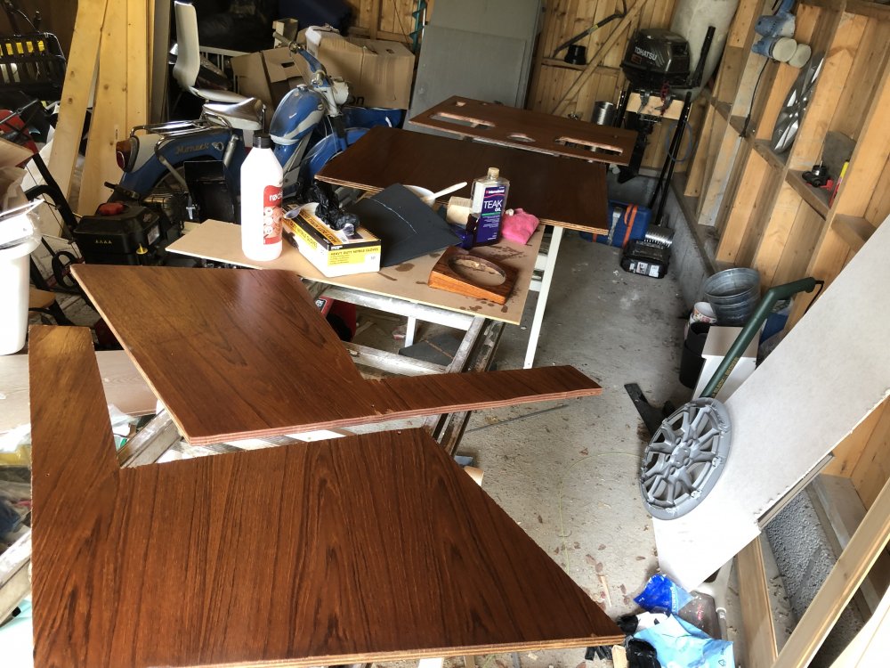

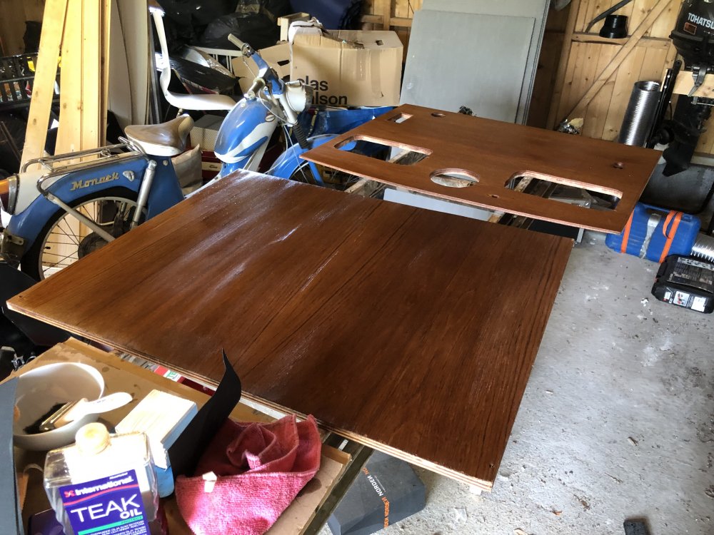

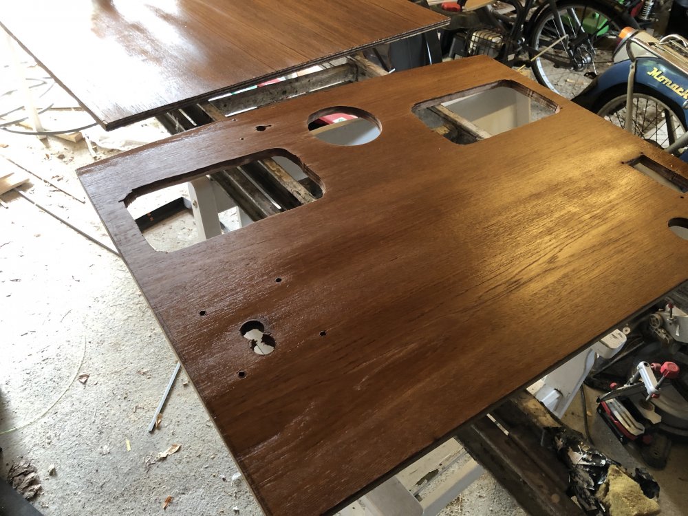

Bisse Startet 25.Mai.2019 Link til dette innlegget Startet 25.Mai.2019 Lager ny konsoll til flybridgen. 16 mm teakplater. (Laminert). Har tatt på tre strøk. Tørket av og pusset pent med 380 papir. Ser veldig bra ut, glatt og fint. Kjens som det er en hinne. Ingen bust som står opp, og ser ut som det er «mettet». Trenger jeg flere strøk? Syntes det høres lite ut med tre strøk. Blir «blanke» felter om jeg tar på mere. Det var nye plater og ikke behandlet tidligere. Står ikke ute i regn. Har trekk over når det ikke er i bruk. Sitér dette innlegget Ole-Martin Nilsson, Halden. Link to post

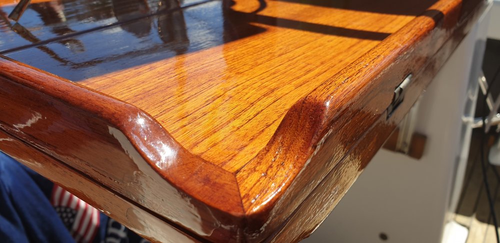

Lars Hansen Svart 26.Mai.2019 Link til dette innlegget Svart 26.Mai.2019 Dette teakbordet har stått ute i 2 år nå, 5 strøk med Epifanes blank teaklakk Sitér dette innlegget Link to post
