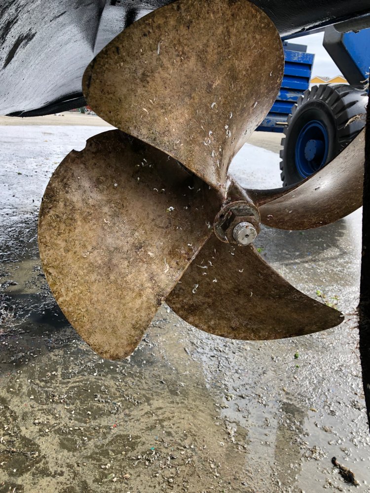

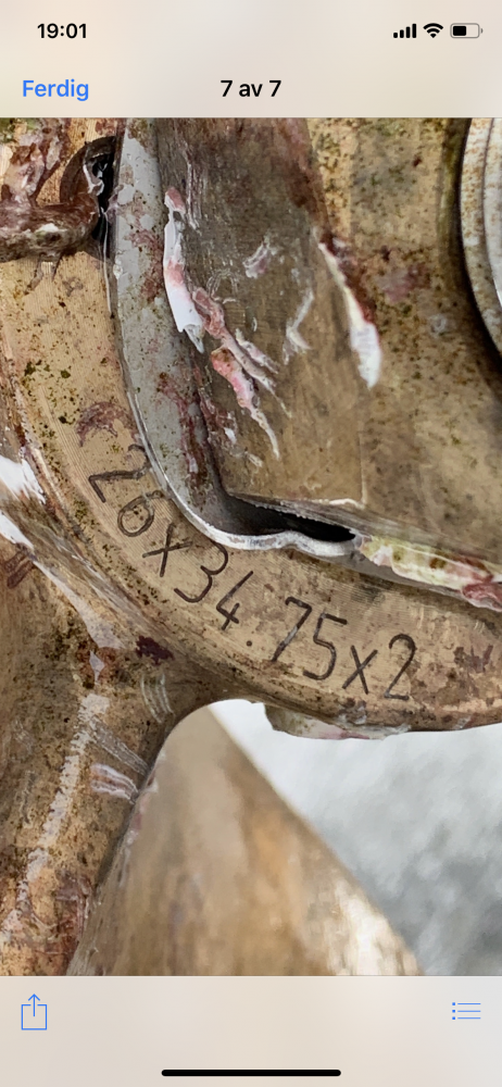

nybhak Startet 29.Mai.2019 Link til dette innlegget Startet 29.Mai.2019 (redigert) Hei Fant nettopp ut at propellen på min båt mangler en liten bit på størrelse med halvparten av en gammel 5 kr. (50 fots engelsk båt fra 2009) Hva anbefaler dere å gjøre? Er dette noe å reparere eller bør den byttes? Hvor bestille ny propell? Har noen her inne på forumet kanskje en tilsvarende propell å selge?(styrbord side-dobbelinstallasjon) Nummer på propellen er: 26x34.75x2 På forhånd takk. Redigert 29.Mai.2019 av nybhak (see edit history) Sitér dette innlegget Link to post
Bårdp Svart 29.Mai.2019 Link til dette innlegget Svart 29.Mai.2019 Det hakket er ikke noe å bry seg om. Sitér dette innlegget Link to post
Joerg Becker Svart 29.Mai.2019 Link til dette innlegget Svart 29.Mai.2019 Da er jeg motsatt mening, Bård. Regner med at den faktisk mister mye effekt pga. stedet denne skade sitter. Men det er jo Bronse, lett å reparere hos fagmannen, og en vill bli overasket hvor billig dette kan bli (så sant riktig verksted). Aner ikke hvor det finnes prop-spesialister i Norge, men det hadde vært "en grunn for å flytte" når det ikke fantes flere med så mange skip og mindre båt i dette landet. Jørg Sitér dette innlegget => Husk: Sier du ikke noe, da sier du "Ja". => Leser Du også på Båtplassens MARKED ? => Link til egne nettsider Sterling Power, Balmar, Victron, egen FAQ (tips feilsøking mm), osv. Link to post
Førstefender Svart 29.Mai.2019 Link til dette innlegget Svart 29.Mai.2019 Winrace fikser det lett, blir bedre en ny! ;) Sitér dette innlegget Link to post
