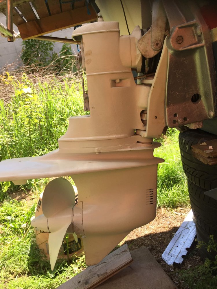

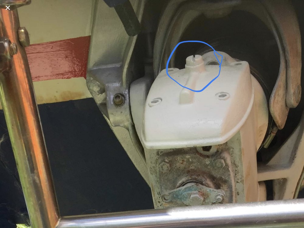

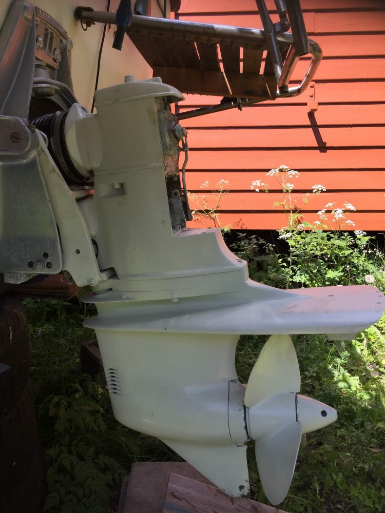

løve Startet 29.Mai.2019 Link til dette innlegget Startet 29.Mai.2019 Gjelder et gammelt Pentadrev. Hvor tapper man. Hvor fyller man på. legger ved noen bilder Hilsen løve Sitér dette innlegget Link to post
Cerberus Svart 29.Mai.2019 Link til dette innlegget Svart 29.Mai.2019 (redigert) Du tapper av heilt nederst fremme, under kjølevannsinntaket. Og du fyller på i samme hullet til det tyter ut unbrakoskruen over girsjalteren. Eller du kan fylle i det hullet om du mangler pumpe. Dog tar det lenger tid. Den du har ringet inn i blått er peilepinnen. Redigert 29.Mai.2019 av Cerberus (see edit history) Sitér dette innlegget Link to post
dieselfan Svart 29.Mai.2019 Link til dette innlegget Svart 29.Mai.2019 Drevet bør helle ca 20 grader fremover når du tapper, la det gjerne henge i litt forskjellige vinkler for å tømme det helt. Det er mot slutten det værste kommer ut... så det betaler seg å være tolmodig Anbefaler å ta ut peilepinnen ved tømming. Peilepinnen skal ikke skrues inn ved peiling. Tappeplugg og peilepinne tetter på O-ring. Anbefaler å bytte begge, og å ha nye tilgjengelig før du fyller opp igjen. Fyller du med pumpe som Cerberus forslår så trenger du ikke pakning til unbrakoskruen og det kan jo være en grunn til for å låne en pumpe eller skaffe deg en om du har planer for å forbli drevmann fremover... Volvo foreskriver både trykk og vacuum test av drevet... det tar jeg som tegn på at de tetningene er viktige Sitér dette innlegget Link to post
dieselfan Svart 29.Mai.2019 Link til dette innlegget Svart 29.Mai.2019 dersom du skal bruke dette drevet i sjøvann vil jeg sterkt anbefale deg å fjerne malinga fra anoden som er skrudd fast mellom propellen og girhuset. Sitér dette innlegget Link to post
