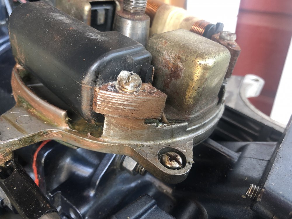

dieselfan Svart 30.Mai.2019 Link til dette innlegget Svart 30.Mai.2019 Er det riktig at du har "av-og-til" gnist på en sylinder og ikke gnist på den andre i det hele tatt? Når du ikke deler typebetegnelse på motoren er det ekstra nyttig med bilder. Er vel ganske vanlig at en ser seg blind på egen motor.... også kommer det en forbi som ser med en gang... jammen den da? også er det løst. Kryssbytting er jo tingen , men når det kan synes som om ingen av "gnistprodusentene" dine er helt friske ville jeg forsøkt å få lånt ett sett Sitér dette innlegget Link to post

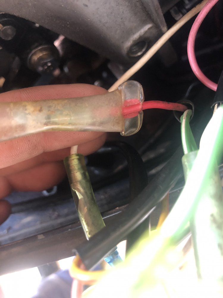

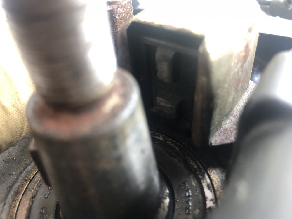

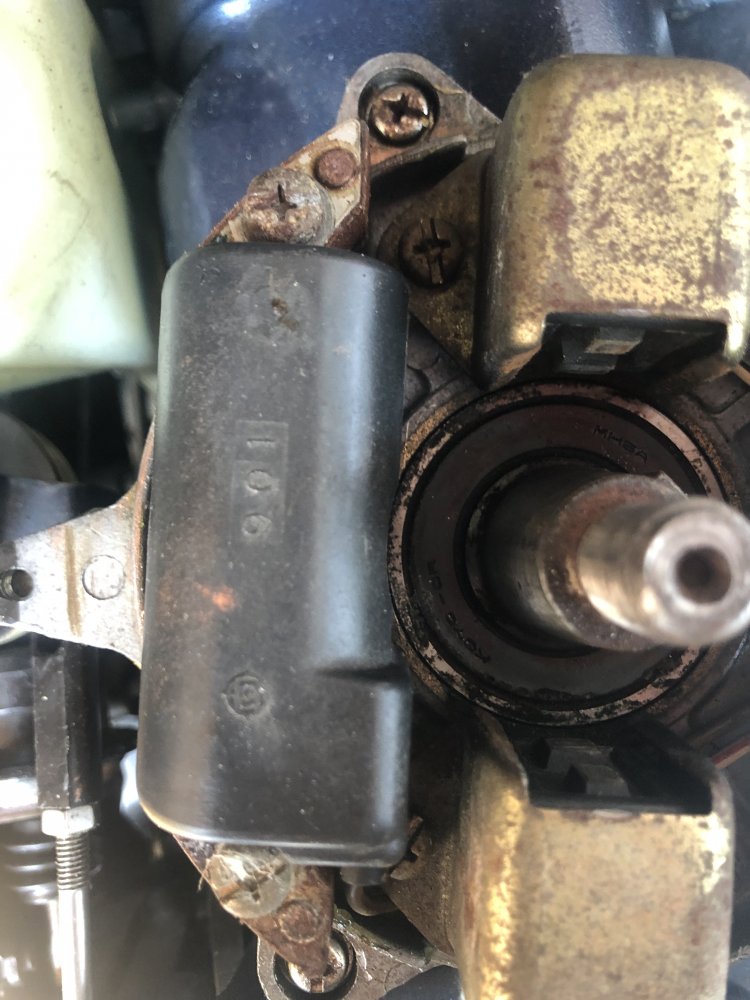

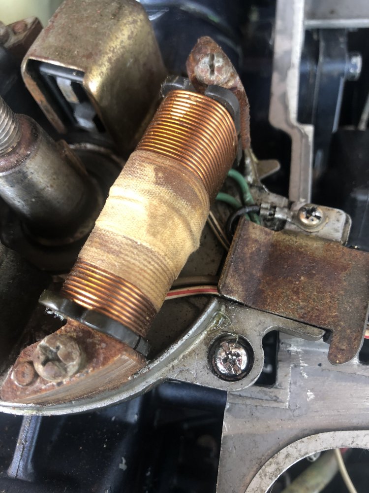

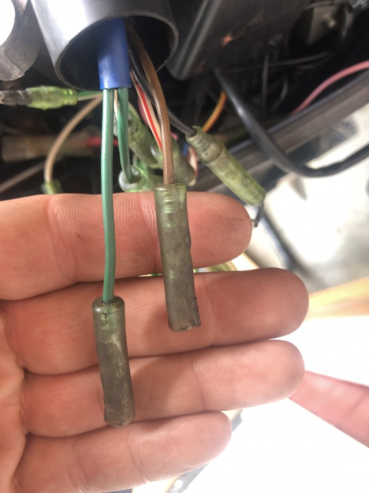

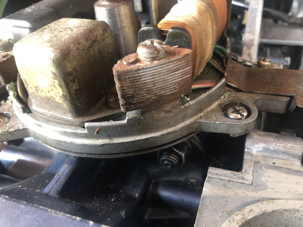

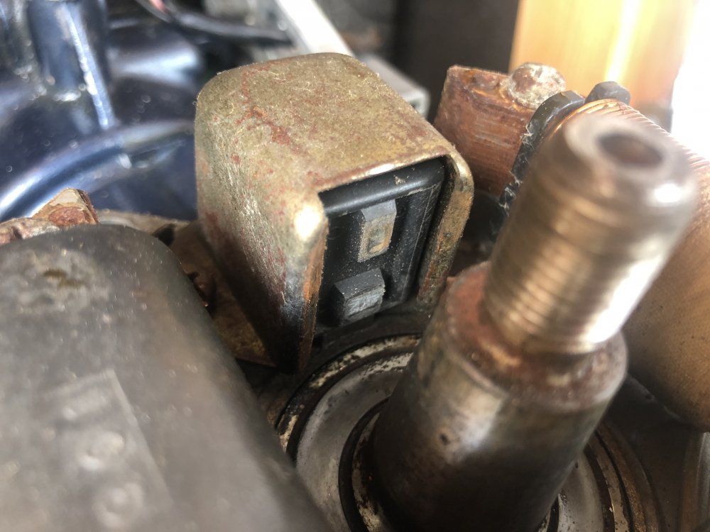

Quattro Svart 30.Mai.2019 Emnestarter Link til dette innlegget Svart 30.Mai.2019 dieselfan skrev for 2 timer siden: Tror den sender strømmen til jord når ledningene er koblet og at du får start når ledningene separeres... beklager det der går på autopilot med motoren foran meg men når en starter å tenke da er det 50/50... om gnisten din forsvinner helt så er det jo motsatt. Det tar 2 min å prøve... dieselfan skrev 44 minutter siden: ville ha gjort det samme med den lille bryteren på giroverføringa som nekter deg og starte motoren om der står i gir. Har opplevd at den bryteren viggler både på grunn av at den er løs og fordi den var sprukket og defekt Hjalp ikke å kutte ledningen til dømansknappen, prøvde også å skru ut den veieren, den går lett ut uten noe problem. Jeg har smørt denne inn med fett på plastikkhylsa som går mot svinghjulet, har dette noe å si? Her er noen bilder av tenningspole under svinghjul, men syns dette ser bra nok ut ? Sitér dette innlegget Link to post

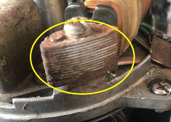

dieselfan Svart 30.Mai.2019 Link til dette innlegget Svart 30.Mai.2019 Bra !! fine bilder. Tviler på at det er direkte årsaken til dine problemer. Dersom svinghjul fortsatt er av ville jeg pusset rene flatene som den i gul ring. Utifra fargen på blokka er det neppe 95 du har. Sitér dette innlegget Link to post
Quattro Svart 30.Mai.2019 Emnestarter Link til dette innlegget Svart 30.Mai.2019 (redigert) dieselfan skrev 15 minutter siden: Bra !! fine bilder. Tviler på at det er direkte årsaken til dine problemer. Dersom svinghjul fortsatt er av ville jeg pusset rene flatene som den i gul ring. Utifra fargen på blokka er det neppe 95 du har. Da skal jeg pusse alle disse flatene rene og blanke. Kan dette være grunnen til at den er litt tungstartet å? Det står 6L2 Y-1 på blokka så trodde dette var en 95? Men fargen tilsier 94? Dark blue er fargen(?) Etter å ha fulgt ledningene fra dette tenningssystemet så ser jeg at to ledninger ikke er koblet til og den ene går fra den svarte boksen og den andre fra tenningsspolen ? Hvor skal disse kobles til ? Korteste ledning på nederste bilde går til den svarte boksen og den lengre går til tenningsspolen. Tok bilder av di ledningene som ikke var tilkoblet noe. Har koblet ledninger på samme farger. Redigert 30.Mai.2019 av Quattro (see edit history) Sitér dette innlegget Link to post

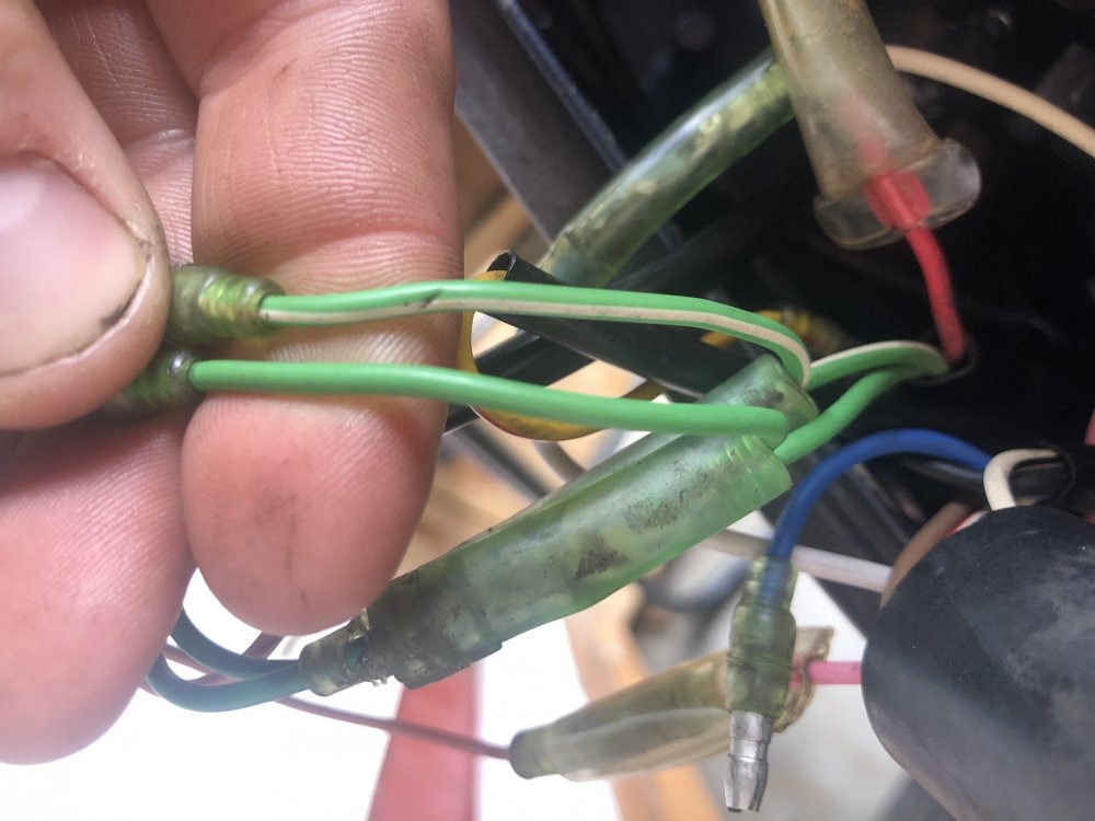

Quattro Svart 31.Mai.2019 Emnestarter Link til dette innlegget Svart 31.Mai.2019 (redigert) Da har jeg funnet feilen ! :-D pusset på di kontaktflatene som du viste meg og byttet om to ledninger som begge var grønne, da fyra den på første draget! Tusen takk ! Som du skrev, lett å se seg blind, men etter å gått igjennom strømskjema så gikk det i orden. Redigert 31.Mai.2019 av Quattro (see edit history) Sitér dette innlegget Link to post
