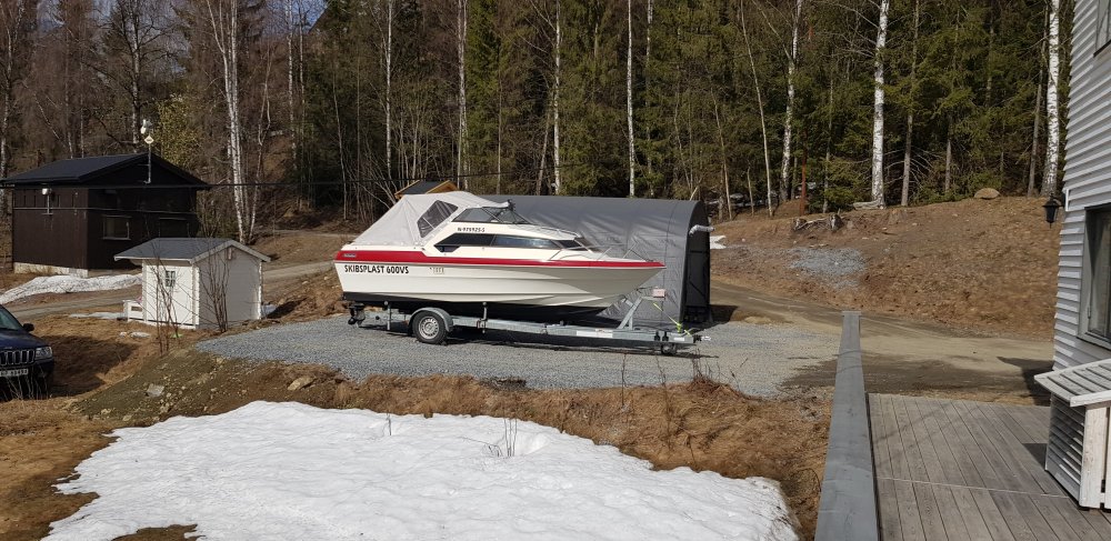

Jeg har en 20" skibsplast 600VS med en 90hk 2t Mariner.
(min første båt)
Propellen har fått litt juling og lurer på hvilken type som passer best på båten ved eventuellt bytte.

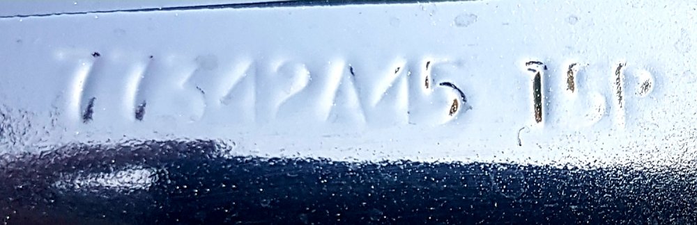

Har tenkt på stålpropell og den som sitter på nå er merket med:
77342A45 15P

Du har en standard Mercury Black Max aluminiumpropell. Jeg ville bare kjøpt en ny hvis den du har er slitt. En slik får du hos Ravns Garage
https://www.ravnsgarage.no/blmx-13-3-4r15-1
Kanskje du må ha hub-kit også. Du får helt sikkert svar på hva du trenger hvis du tar en telefon.:smiley:
