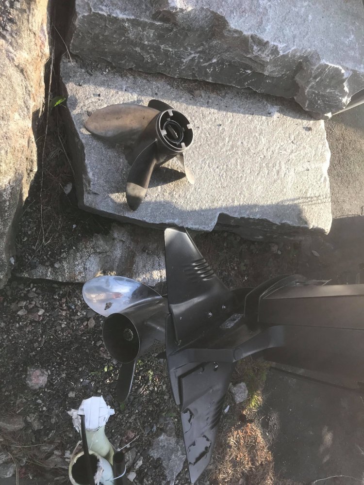

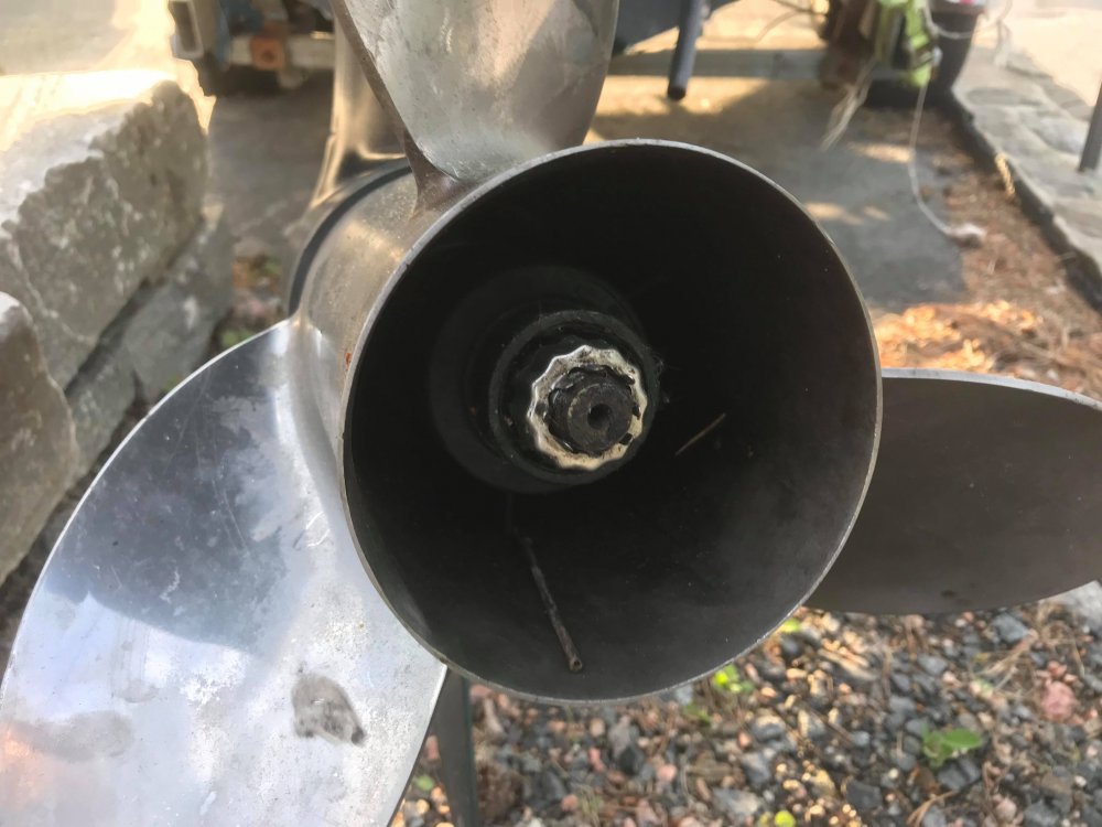

Jan Magnus Startet 3.Juni.2019 Link til dette innlegget Startet 3.Juni.2019 Hei, har en Mercury 2 takt 150 hester v6 offshore. Fant ikke noe hull i enden av løpet til ''splinten'' der man fester propellen. Søkte litt på youtube, fant bare folk som bruke en bolt for å sikre propellen. Med tanken på at han jeg kjøpte båten av hevder at den har fartspotensiale til 65 knop, virker en bolt litt lite. Nå lurer jeg på om bolten er alt jeg trenger for å feste den som at den ikke flyr av. (jeg vet at lakken fra finnene faller av, forige eier gjorde dette.) Sitér dette innlegget Link to post
Selco Racing Svart 4.Juni.2019 Link til dette innlegget Svart 4.Juni.2019 (redigert) Det er ikke hull i akselen på mercury. Du må bruke låsemutter og 1 stk låseskive. https://www.youtube.com/watch?v=wAjZdEe8V8c https://www.amazon.com/MERCURY-OEM-Propeller-Washer-11-52707T/dp/B007MS1DO0 Redigert 4.Juni.2019 av dieselfaen (see edit history) Sitér dette innlegget Link to post
Jan Magnus Svart 7.Juni.2019 Emnestarter Link til dette innlegget Svart 7.Juni.2019 Fikk fiksa det med et par nye delere :) Takk for hjelpen dieselfaen ;) Sitér dette innlegget Link to post
ivar Svart 7.Juni.2019 Link til dette innlegget Svart 7.Juni.2019 ser ut til at du trenger en låseskive (prop lock washer) Sitér dette innlegget Lurøy / Svalbard. Båter: Gromling 15/60 Yamaha / Wesling 490 m/80 Yamaha / Yamarin 5940 m/ F115 Yamaha / Achilles LS4 (RIP) Aquaquick MS265 West Commando 270 m/ 4hk Yamaha Link to post
ivar Svart 7.Juni.2019 Link til dette innlegget Svart 7.Juni.2019 stussa forresten litt på at det er montert sånn "hydrofoil" greier på kavitasjonsplata - men går ut fra at motoren er montert såpass høyt at den ikke er i vannet når båten er i plan? Sitér dette innlegget Lurøy / Svalbard. Båter: Gromling 15/60 Yamaha / Wesling 490 m/80 Yamaha / Yamarin 5940 m/ F115 Yamaha / Achilles LS4 (RIP) Aquaquick MS265 West Commando 270 m/ 4hk Yamaha Link to post
Jan Magnus Svart 8.Juni.2019 Emnestarter Link til dette innlegget Svart 8.Juni.2019 Fikk kjøpt de manglene delene i går, desverre får ikke motoren bensin, så det blir et nytt problem.. Er usikker på hvorfor ''hydrofoilen'' står der, forrige eier monterte den og vennene mine mente den var tøff, men får prøve med og uten. Men takk for svar! Sitér dette innlegget Link to post
