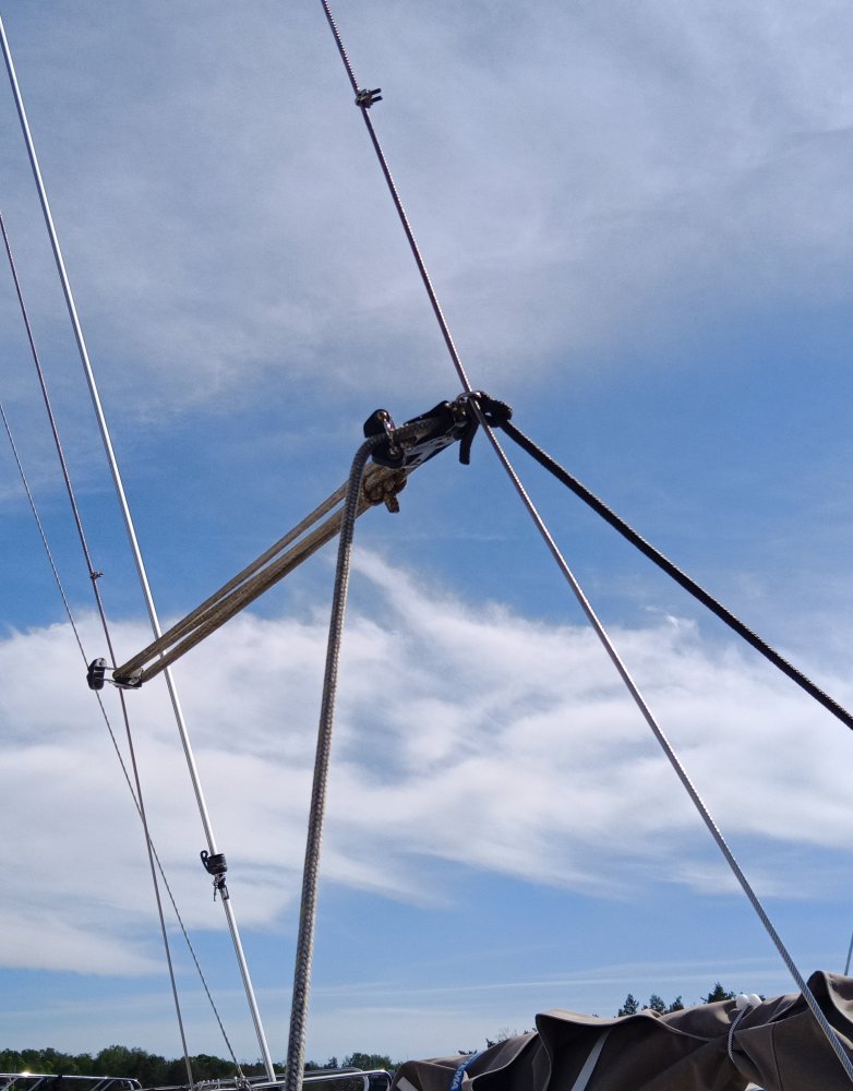

Hanefot som akterstagsstrammer, hvor stor belastning må blokkene tåle?
Theokratix
@Theokratix jeg vet ikke, men opplysning om type båt og rigg er vel nyttig om noen skal kunne svare. Er det katamaran? Hvor tung båt, kvadratmeter seil, høyde mast... Du lager plutselig mye større trekk-krefter i innfestingene til akterstaget også, ref pil-og-bue effekten. Hvis jeg drar UT på et fall for å heise seil, så blir kraften i tauet mye større enn om jeg drar NED i tauet. Hvis båtprodusenten eksisterer fortsatt, ville jeg spurt denne om deres forslag til akterstagstramming.
Redigert av Code0 (see edit history)
Burde selvsagt nevnt båttype etc, selvom det står i sig-filen under. Det er altså en 38 fots båt som vel er ca. 6500kg, ca. 17m mast, storseilarealet er vel ca 27 kvm. Formoder at originale innfestninger holder, selvom båten ikke er levert med akterstagsstramming, men det er kanskje litt naivt?
