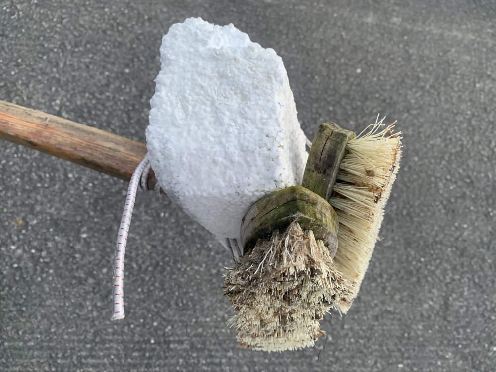

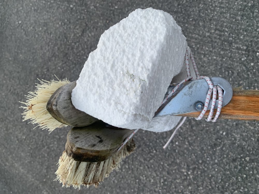

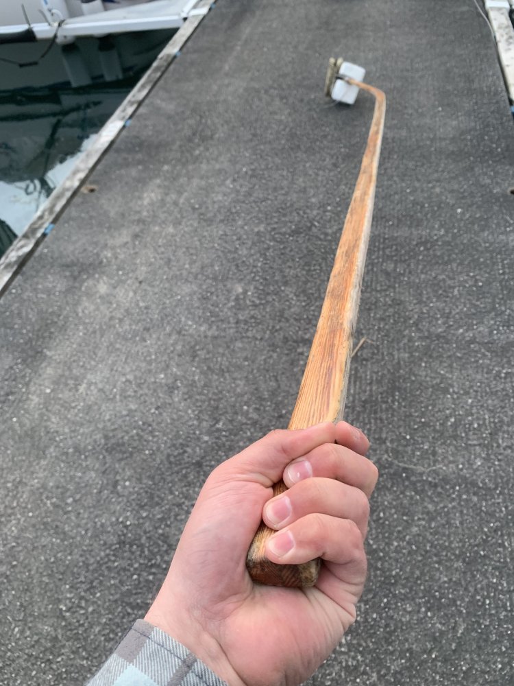

Hakkannen Svart 5.Juni.2019 Link til dette innlegget Svart 5.Juni.2019 Lagde meg en tilpasset skrubb med oppdrift for 4-5 år tilbake, inspirert av svenske Scrubbis. 2-3 økter med denne gjennom sesongen holder både bunnen og kjølen ren for groe av betydning. Det eneste jeg ikke får tatt er propellen (en kamerat dykket under for å sjekke). Laminerte 6mm lameller av furu til et skaft på om lag fire meters lengde, med en god bue i enden, slik at skrubben kommer godt til selv om båten ligger mellom utriggerne. I enden av skaftet har jeg skudd på et metallbeslag (noe jeg fant tilfeldig) der det er skrudd fast to skobørster/skurebørster med relativ stiv bust. Disse er skrudd på slik at de har litt forskjellig vinkel for å ta mest mulig uavhengig av hvordan jeg kommer til. Skar til en blokk med isopor for oppdrift som jeg festet med strikk. Burde nok ha skiftet ut isoporen med noe mer permanent med tanke på faren for utslipp av mikroplast, men har ikke fått gjort det enda. Skaftet hos meg ble lakkert med noe billig lakk jeg hadde liggende, men den ble fort slitt av enkelte steder. Ikke at det betyr så veldig, men bør nok skrapes av og erstattes med D1 og D2. Å jobbe med en skrubb/kost uten oppdrift er veldig tungt hvis man ønsker nok press på kosten til å få tatt groa når den har satt seg litt. Med min variant tar jeg hele bunnen uten å bli alt for svett, betraktelig mer behagelig og grei å jobbe med enn en kost uten oppdrift. Sitér dette innlegget Link to post

Arne2 Svart 6.Juni.2019 Emnestarter Link til dette innlegget Svart 6.Juni.2019 (redigert) 14 hours ago, Hakkannen said: Lagde meg en tilpasset skrubb med oppdrift for 4-5 år tilbake, inspirert av svenske Scrubbis. 2-3 økter med denne gjennom sesongen holder både bunnen og kjølen ren for groe av betydning. Det eneste jeg ikke får tatt er propellen (en kamerat dykket under for å sjekke). Dette tror jeg må være en en "super-fantastisk-perfekt" metode. En isoporblokk som "oppdrift-servo", slik at kraften mellom børste og skuteside kommer av seg selv det bør være den "helt riktige" måte å gjøre tingene på. Mange takk for dette forslaget og for bildene. "Kjenner på meg" at dette kommer til å virke bra. Apropos mikroplast: En liten plastkanne eller en plastflaske ville vel også gjøre jobben. En skurekost med skaft og riktig vinkel og så en liten plastkanne for oppdrift. Det bør fungere. Redigert 6.Juni.2019 av Arne2 (see edit history) Sitér dette innlegget Link to post

Arne2 Svart 7.Juni.2019 Emnestarter Link til dette innlegget Svart 7.Juni.2019 En sånn en ja: https://www.maritim.no/scrubbis-set-5-0 I dag og akkurat nå, så sitter jeg i båten og er knallfornøyd for jeg har fått reingjort båten under "helt og fullstendig", i alle fall det som jeg kan se. Jeg brukte prinsippet til Hakkannen beskrevet over med "skurekost med oppdrift" og det fungerte helt topp, men jeg brukte veldig enkelt utstyr. Jula var totalleverandør av en skurekost, ett kosteskaft, og en 5 liter plastdunk. https://www.jula.no/catalog/hjem-og-husholdning/klesvask-og-stell/vatrengjoring/skureborster/skurekost-004446/ https://www.jula.no/catalog/hjem-og-husholdning/klesvask-og-stell/rydding-og-rengjoring/feiekoster-brett/treskaft-001603/ https://www.jula.no/catalog/fritid/friluftsliv/friluftskjokken-og-piknik/ferskvannsdunker/vanndunk-669022/ Festet plastdunken til skurekosten og håndtaket vha strips, slik at skurekosten fikk oppdrift. Oppdaget da at skaftet fra Jula var alt for kort, men stripset det fast til en planke på ca 4 meter. La så båten ved servicekaia, først fra den ene siden og så fra den andre siden og gjorde den ren hele veien rundt. Sto på brygga og jobbet og holdt båten i posisjon vha tau foran og bak. Med en litt kraftig skurekost og en 5 liter dunk til oppdrift, så ble det nok heller "litt for kraftig" enn "litt for svakt", slik at det nok forsvant litt av den gamle bunnsmøringen. Det hadde gått an å minke oppdriften litt ved å fylle litt vann i dunken men syntes det var OK med en litt kraftig rengjøring. Scrubis er jo ellers noe av det samme prinsippet, men uten "oppdriftservo" om jeg forstår det rett. Mange takk for meget gode ideer og tilbakemeldinger. Sitér dette innlegget Link to post
Hakkannen Svart 7.Juni.2019 Link til dette innlegget Svart 7.Juni.2019 Arne2 skrev for 2 timer siden: Scrubis er jo ellers noe av det samme prinsippet, men uten "oppdriftservo" om jeg forstår det rett. Jo, Scrubbis har oppdrift, i følge siden til Maritim er oppdriften på 2kg. Ikke dumt å gjøre slik du gjorde, en enkel og grei løsning! Plastkanne er greit med tanke på justerbar oppdrift og ikke minst mindre mikroplastutslipp Lite er som følelsen av et rent skrog som siger gjennom vannet Sitér dette innlegget Link to post
