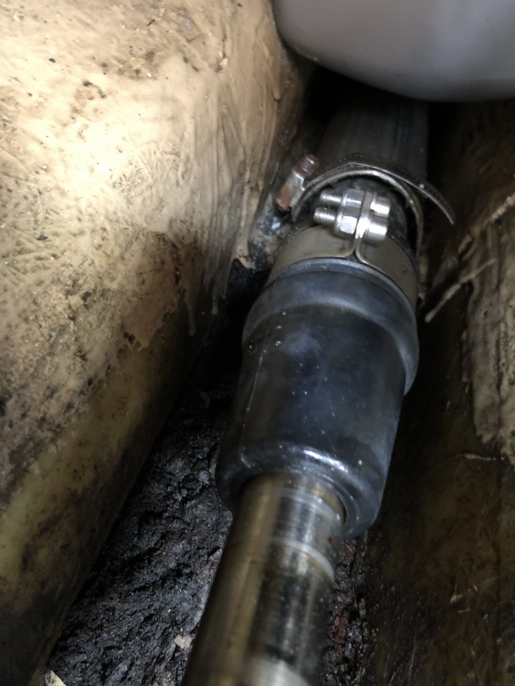

ArraKiss Startet 6.Juni.2019 Link til dette innlegget Startet 6.Juni.2019 Hei godtfolk! Har fått båten på fjorden, og dette er første gang jeg setter ut selv. Lest gjennom en del ting forrige eier noterte og der skriver han at jeg skal klemme ut luft fra pakkboks etter at båten er sjøsatt. Har jeg funnet pakkboks på bildet under? Er dette typ "smørefri" som ikke skal ha fett? Og til sist, skal jeg bare klemme på denne sorte gummien? Takk for svar! Sitér dette innlegget Link to post
Hulda Svart 6.Juni.2019 Link til dette innlegget Svart 6.Juni.2019 Det et Volvo-kondom. Den skal ha 1 kubikkcentimeter Volvo spesialfett i året. Kondomet luftes ved å klemme og løfte gummien ved akslingen. Volvo har komplett prosedyre. Sitér dette innlegget Link to post
ArraKiss Svart 6.Juni.2019 Emnestarter Link til dette innlegget Svart 6.Juni.2019 Takk for oppklaring, har lest om dette volvo-kondomet og det ser rett ut. Båten er nå på vannet, er det risiko involvert med å løfte gummi og påføre fett nå? Har altså ikke klemt på den foreløpig. Sitér dette innlegget Link to post
bellen Svart 6.Juni.2019 Link til dette innlegget Svart 6.Juni.2019 Ingen stor fare å løfte opp gummileppa som ligger mot akslingen. Det vil komme inn litt vann, men stopper så fort du slipper igjen. Sitér dette innlegget Link to post
Hulda Svart 6.Juni.2019 Link til dette innlegget Svart 6.Juni.2019 Du kan også fylle fettet i et sugerør, klemme det flatt i enden, stikke den flate delen mellom gummileppe/aksling og så presse fettet inn. Rensligere/smidigere. Luft gjerne i flere omganger etter at akslingen har snurret litt. Sitér dette innlegget Link to post
ArraKiss Svart 6.Juni.2019 Emnestarter Link til dette innlegget Svart 6.Juni.2019 bellen skrev 30 minutter siden: Ingen stor fare å løfte opp gummileppa som ligger mot akslingen. Det vil komme inn litt vann, men stopper så fort du slipper igjen. Hulda skrev 20 minutter siden: Du kan også fylle fettet i et sugerør, klemme det flatt i enden, stikke den flate delen mellom gummileppe/aksling og så presse fettet inn. Rensligere/smidigere. Luft gjerne i flere omganger etter at akslingen har snurret litt. Tusen takk for tips, dette skal jeg prøve :) Sitér dette innlegget Link to post
