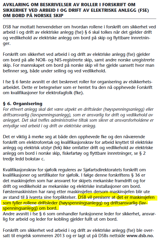

Chiefengineer Svart 14.Juni.2019 Link til dette innlegget Svart 14.Juni.2019 Shore skrev for 4 timer siden: Her i tråden diskuteres det om hvilken utdannelse man må ha for å drifte elektrisk anlegg i båter, jeg vil tro at elektriker ligger nærmere enn bilmekaniker uten å nedvurdere en bilmekaniker. Det er kun maskinsjefen ombord som fyller rollen til å drifte et elektrisk anlegg i et norskregistrert skip. Sitér dette innlegget Link to post

Shore Svart 14.Juni.2019 Link til dette innlegget Svart 14.Juni.2019 Chiefengineer skrev 8 minutter siden: Det er kun maskinsjefen ombord som fyller rollen til å drifte et elektrisk anlegg i et norskregistrert skip. Beklager, jeg burde ikke brukt ordet drifte, det ble feil betydning. På en annen side så bruker jeg ordet båt, siden tråden dreier seg om fritidsbåter og ikke skip som du henviser til. Det går forhåpentligvis lang tid innen vi må ha med egen maskinsjef ombord i 27 foteren. ? Sitér dette innlegget Skulle Googlet hva prokrastinering betyr, men tror jeg utsetter det til i morgen. Link to post

Chiefengineer Svart 14.Juni.2019 Link til dette innlegget Svart 14.Juni.2019 Shore skrev 1 time siden: Beklager, jeg burde ikke brukt ordet drifte, det ble feil betydning. På en annen side så bruker jeg ordet båt, siden tråden dreier seg om fritidsbåter og ikke skip som du henviser til. Det går forhåpentligvis lang tid innen vi må ha med egen maskinsjef ombord i 27 foteren. ? Det er bare en fordel for fritidsbåteiere, finnes det ikke regelverkskrav til stillingen som hverken kaptein eller maskinsjef på båten din så kan du kalle deg det og praktisere iht .forskriften. Driftsleder på eget anlegg. Sitér dette innlegget Link to post
