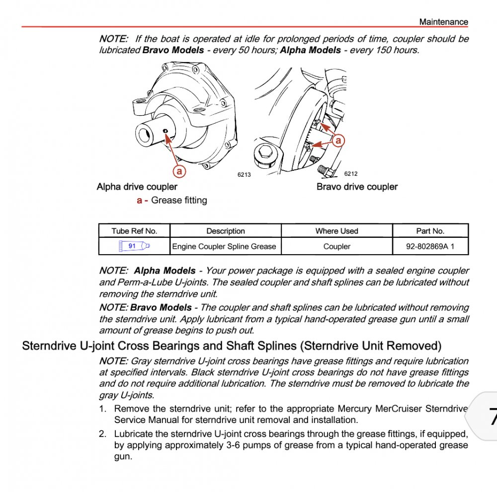

Har tatt klargjøring på båt og motor.
Smurt opp drev og kontrollert belger.
Er litt usikker på om det er noen smørenippel inne i båten bak-kant motor?
Det er en mercruiser qsd2.0 150 hk med alpha One Drev.
Har lastet ned servicemanual og prøver å finne svaret der. Men som en «snarvei» stiller jeg spørsmålet her.
Noen der ute som har tilsvarende oppsett og som vet noe om hvor servicepunkter/smørenipplene står?
Jeg har tidligere hatt VP AQ140a og kjente da til alle servicepunkter.
