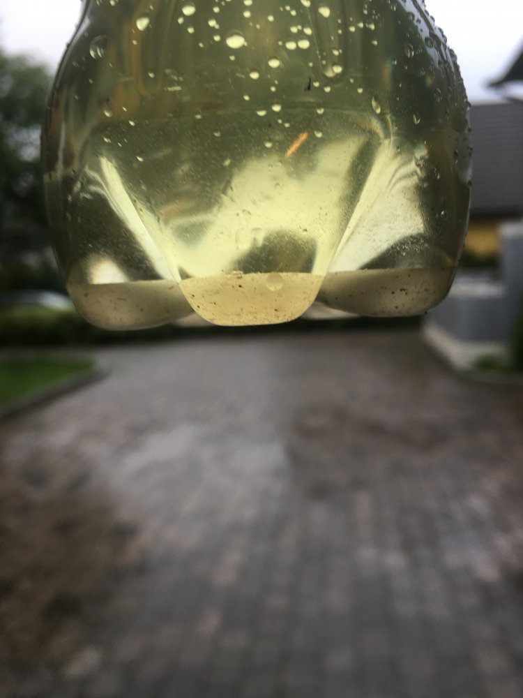

Starter lett, går som den skal på tomgang. Ved litt gasspådrag begyner den og «hoste», fuske og tidvis stoppe. Går fint med mye gass, og stoper ikke. Motor har vært lagret inne i vinter, og ble kjørt med ferskvann i fjor høst. Byttet olje og filter i våres.
Tanken har stått i en bod med utetemp. Ca 1/2 full. Fylte opp med ny bensin før sjøsetting. Kan det allikevel være bensin trøbbel....?

Ja Spirit'ist, det godteriet i bunnen av den flaska er det verkstedene tjener mye av pengene på...
Mitt råd er at du starter sesongen med å sjekke at tanken er fri for urenheter, er den ikke ren så sug ut mjøden, så tømmer du filteret om den har filter, så drenerer du forgasser i noe av glass eller plast slik at du kan se om det er mjød eller vann der. Deretter pumper du noen desiliter fra tanken, gjennom filteret, og ut av dreneringa i forgasseren med blæra på slangen..
Dette tar 5 min og ingen har til nå klart å gi meg en god grunn til ikke å gjøre det....
Dagens 4T motorer går så lean at hullene i forgasserdysene er derfor så små at de er vriene å få rene igjen.... noen forgassere må gies opp, selv ikke et ultralydbad klarer brasene hver gang....
