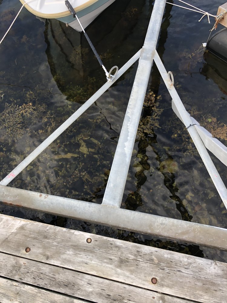

Nybegynner123 Startet 9.Juni.2019 Link til dette innlegget Startet 9.Juni.2019 Vi kjøpte båt for første gang i fjor (15 fot Askeladden). Brygga har dragere som på bilde på begge sider. Vi skulle gjerne lagd en treflate for på/av-stigning. Tips til hvordan dette gjøres enkelt og sikkert? Sitér dette innlegget Link to post
Hakkannen Svart 9.Juni.2019 Link til dette innlegget Svart 9.Juni.2019 Ville laget dette av trykkimpregnert furu (f.eks. terrassebord) og laget ferdig hele opplegget før montering til selve utriggeren. Lager du til en trekant med plank på tvers som stikker noe ut forbi stålet på utriggeren kan du feste langsgående dragere under med treskruer og forsterkninger i endene av vognskruer. I en ideell verden hadde det vært bolthull i utriggeren til å feste i, men siden det ikke er dette kan du bruke rørklammer/u-bøyler/eksosklemmer eller lignende galvanisert bøyle med gjenger som du kan ta rundt dragerne på utriggeren fra undersiden og feste «plattingen» til. Det av gjenger som stikker over mutterne etter du har strammet til kan du kappe av slik at de ikke stikker så langt opp. Er terrassebordene tykke nok kan du forsenke mutterne litt slik at flaten blir mest mulig jevn. Sitér dette innlegget Link to post
dieselfan Svart 9.Juni.2019 Link til dette innlegget Svart 9.Juni.2019 Har selv bygget "trekanter" etter Hakkannen' byggebeskrivelse og kan anbefale det. En enklere alternativ måte å sikre disse på er å skru fast en plankebit på undersiden, inn over vinkeljerna (staga) Da kommer dekket ingen vei. Sitér dette innlegget Link to post
