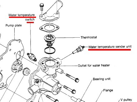

Du må ha ny giver. Den monteres på andre siden av der sensoren for alarmen på huset for termostaten sitter. Det er en blindplugg der.
Redigert av Lars H. (see edit history)
Dersom du leser hva det står på tegningen, går den som kalles Water Temperatur Switch til alarm (lyd/lampe). Den åpner/lukker ved en bestemt temperatur. Den andre er analog og gir en motstand som endrer seg i forhold til temperaturen. Jeg kjøpte giver og instrument hos Biltema for mange år siden. Men sørg for å få korrekte gjenger på giveren. Mer om dette og selve giverne, finner du i manualen jeg har skannet og som du kan laste ned fra : http://sagaforumet.com/yanmar-manual/4JHE/manual.pdf   Se kapittel 9, side 36 og 37. Dersom alarmlampen er defekt, er det bare å bytte den.
