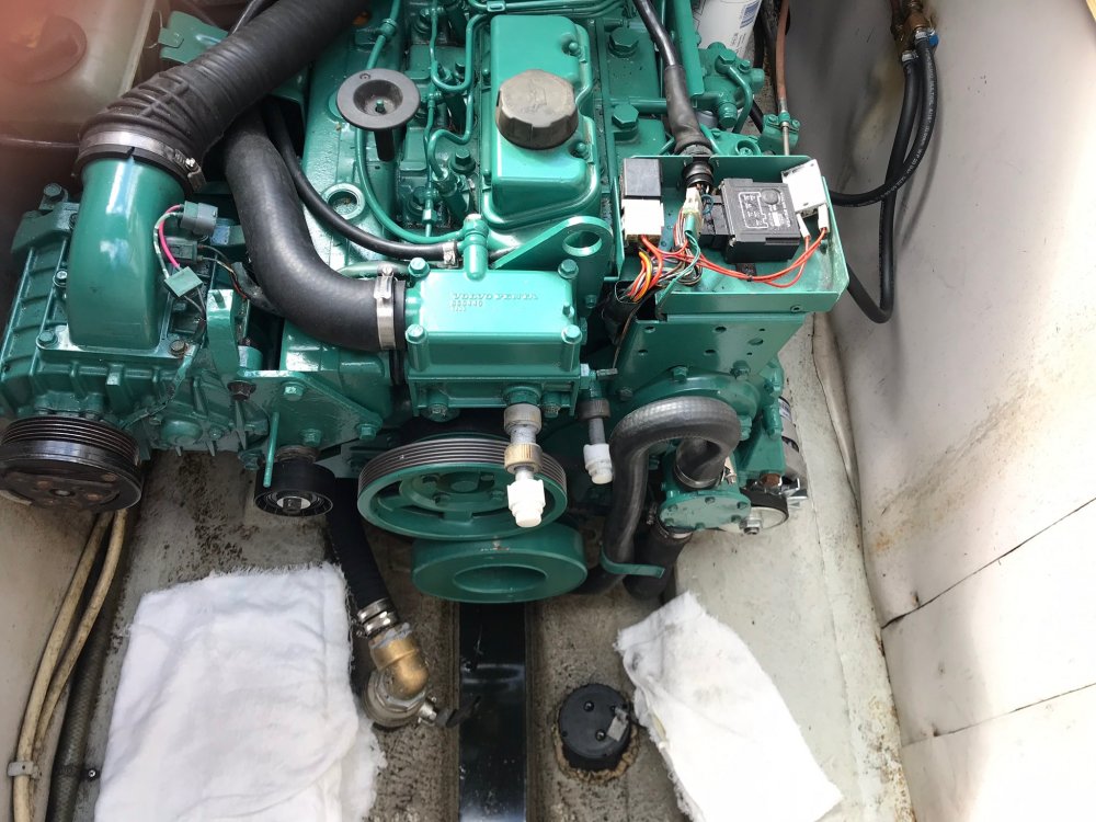

Huwa2772 Startet 10.Juni.2019 Link til dette innlegget Startet 10.Juni.2019 Hei godt båtfolk. Vi har kjøpt oss ny båt i sommer å vil gjerne ha varmtvannsbereder i den. Er det noen her inne som vet hvordan man gjør dette? Motoren er av type volvo penta kad42. Hvor skal slangene inn på motoren og hvor store er koblingene. Sitér dette innlegget Link to post
Ttor Svart 10.Juni.2019 Link til dette innlegget Svart 10.Juni.2019 Ser ut som motoren er klargjort for dette allerede. De to hvite koblingene øverst er vann inn og ut fra motor. Husker ikke hvilken som er hva, men det spiller ingen rolle. Vannet skal bare sirkulere gjennom berederen. Sitér dette innlegget Link to post
Havlengt Svart 10.Juni.2019 Link til dette innlegget Svart 10.Juni.2019 Som nevnt allerede så har du tilkoplingar på vannpumpa og termostathuset, dei viser på bildet ditt. Det er imidlertid lurt å montera kuleventilar på denne kretsen, slik at du kan stenga om noko utilsikta skulle skje. Sitér dette innlegget Link to post
