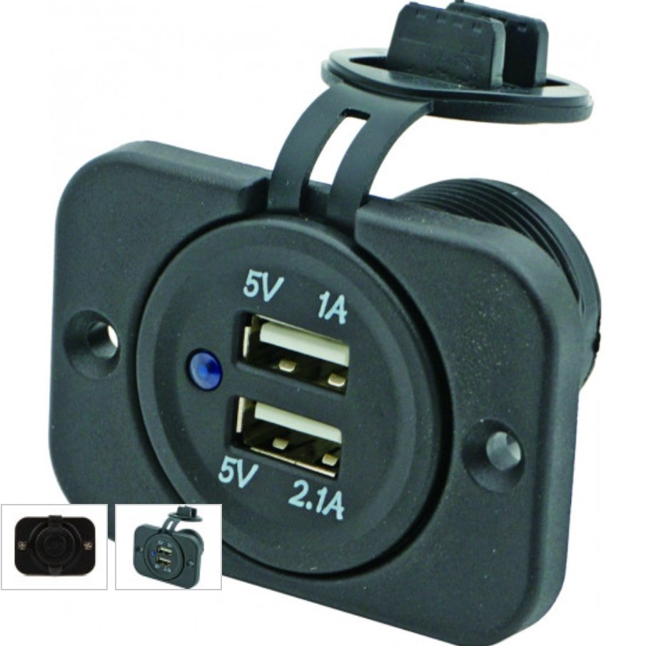

leopard Startet 11.Juni.2019 Link til dette innlegget Startet 11.Juni.2019 Hei jeg har en slik dobbel USB kontakt montert i pidestallen. Det nederste uttaket skal 2.1 A men den klarer ikke holde strømmen til Taben vedlike når jeg bruker den som plotter. Jeg får også melding på skjermen når jeg plugger inn ledningen at den gir for lite lade strøm. Kan ikke huske at den var slik i fjor. Fra batteriet til kontakten er det ca 5m ledning, er dette for langt, er dette årsaken tro. Sitér dette innlegget Link to post

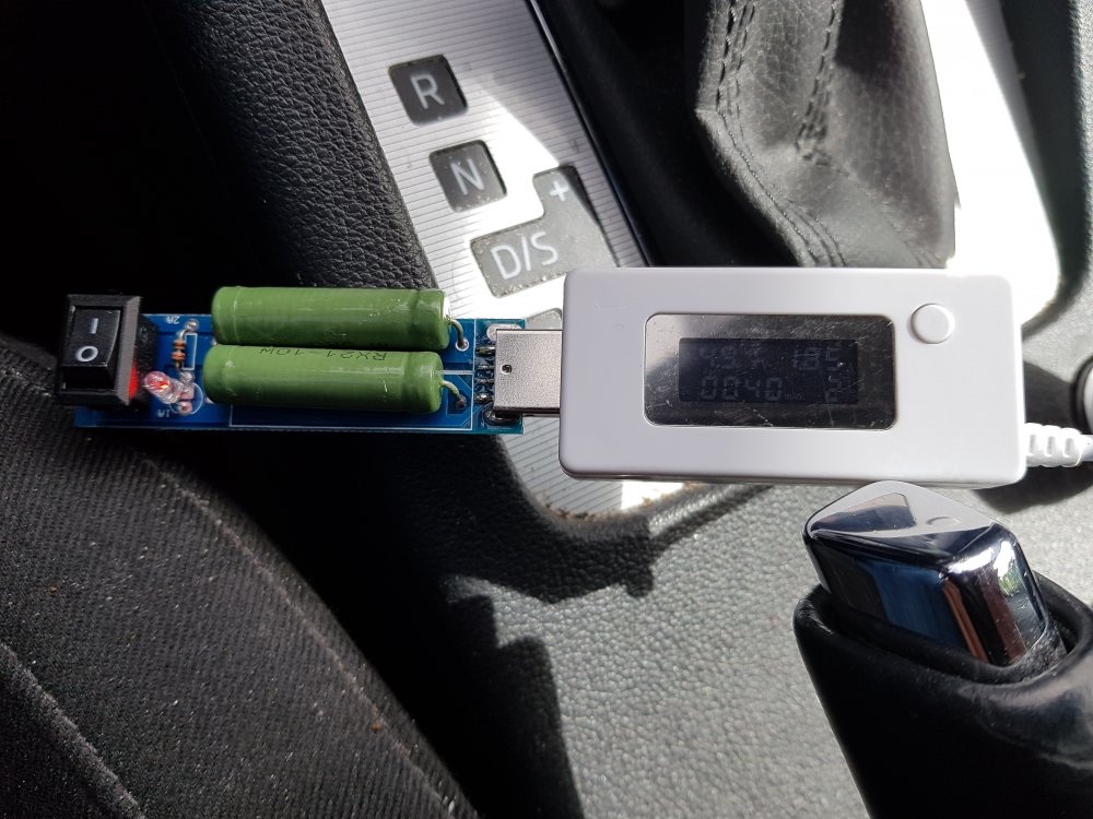

Lars H. Svart 11.Juni.2019 Link til dette innlegget Svart 11.Juni.2019 Og fra flere av leverandørene følger det også med en enhet som en kan plugge inn som en belastning som feks. 2A for å sjekke at laderen kan levere dette. Sitér dette innlegget Lars H. Helgesen, "Kapteinen" på Trudelutt (Saga27) med hjemmehavn i Son, Oslofjorden Nettsteder jeg drifter: trudelutt.com oljepionerene.no Skipshunden vår Som Paschuan i Soten sa på 1920-tallet: Ja, inte är jag mätt, men törstig är jag. Link to post

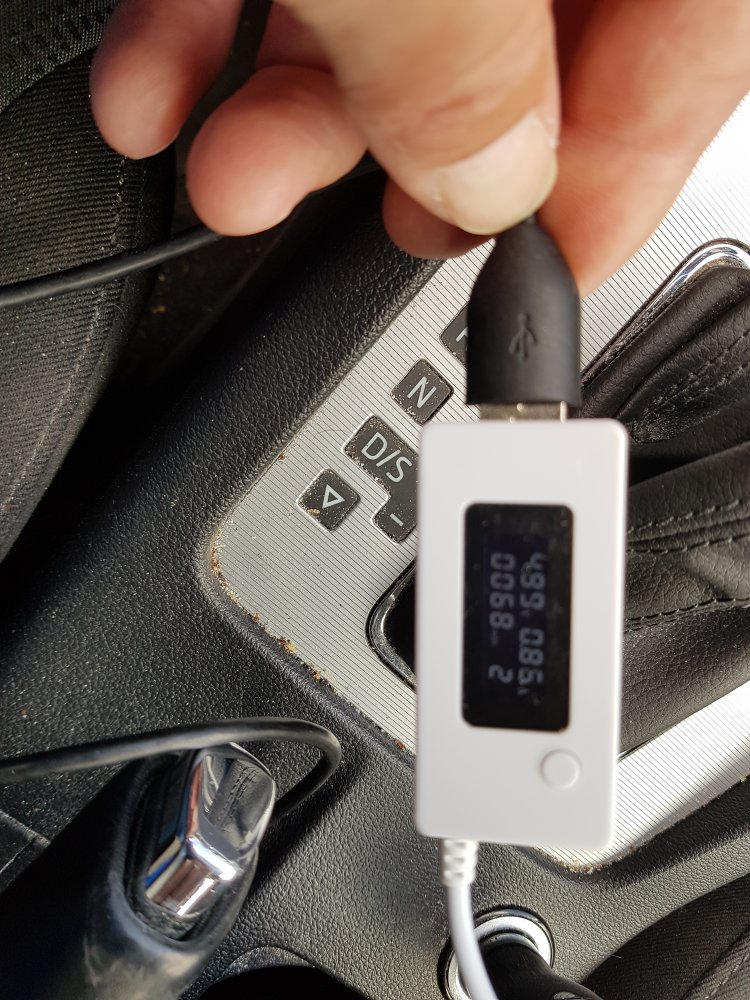

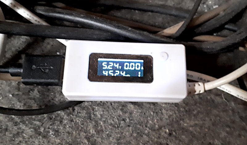

leopard Svart 2.Juli.2019 Emnestarter Link til dette innlegget Svart 2.Juli.2019 (redigert) Hei har da fått sjekket litt mere, fikk bestilt ett par sånne @Lars H. linket til med motstand. Min kontakt gir det den skal. Jeg prøvde å lade nettbrettet i bilen med en annen USB kontakt og fikk samme melding der om at den gir for lite ladestrøm selv om den også gir det den skal. Jeg googlet rundt dette og ser at det er mange som sliter med dette når en ikke bruker nettadapteren til lading da spesielt på Samsung da den krever mye, 2000mA. Er det noen som har erfaringer tips om en kraftig USB kontakt til å bruke på 12V anlegget. Jeg har 2 ganske store power banker som jeg kan bruke å evt lade den ene mens den andre brukes, men hadde været lettere å ha en plugg som ga nok. Her er status fra laderen i bilen som skal gi 2.1A Her med nettbrettet koblet til, denne laderen som jeg har i bilen skal gi 2.4A. Redigert 2.Juli.2019 av leopard (see edit history) Sitér dette innlegget Link to post
