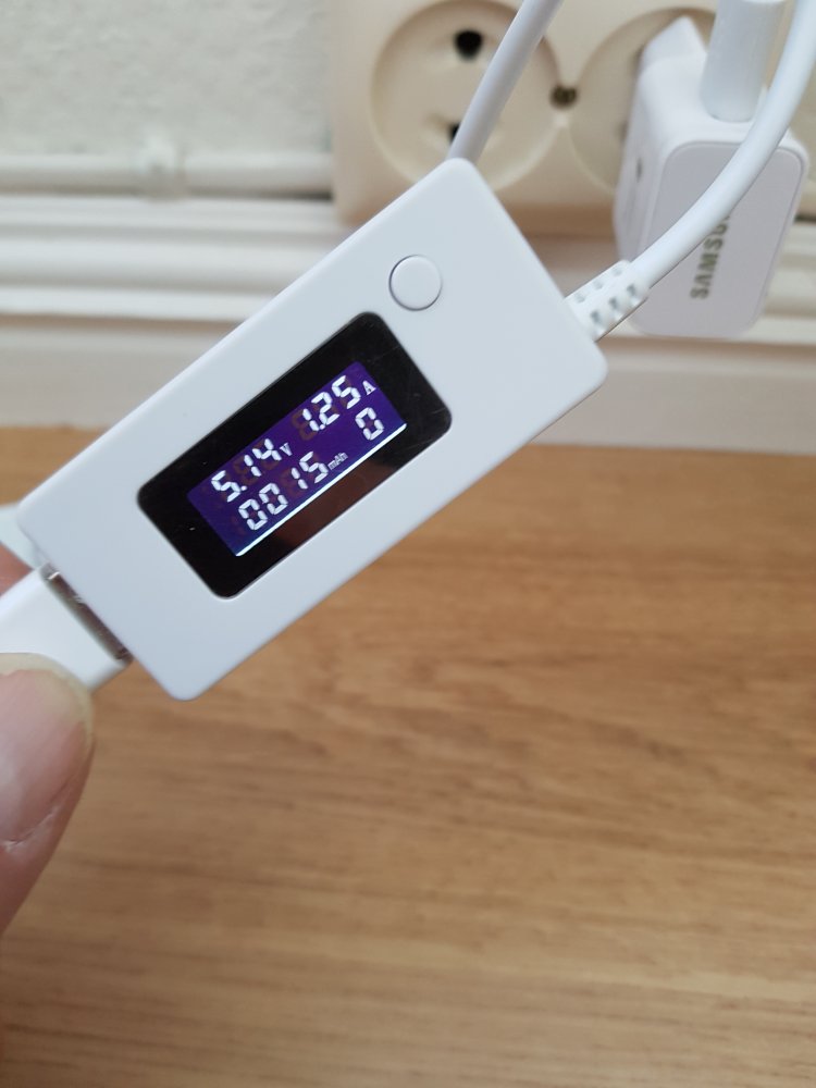

leopard Svart 2.Juli.2019 Emnestarter Link til dette innlegget Svart 2.Juli.2019 Samsung S2. Her er ett bilde med nettladeren hjemme. Sitér dette innlegget Link to post
