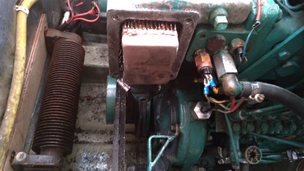

Prøver å ta ut innmat på varmeveksler tamd 60b , men sitter dønn fast, det ser ut som det er satt inn metallskinne m/ gummi på sidene av innmaten, tror ikke de skal være der i utgangspunktet, men er redd for å bryte for mye på den, har varmgang på motor , så mistenker at den er full av dritt. Fins det noen måte , verktøy å få den ut, uten å ødelegge innmaten?
Stussene i motsatt ende av den avbildete sitter i hver sin o-ring og i en plastforing (i alle fall på TAMD 60 C som mine erfaringer er fra). Etter mange års stillesitting er dette ikke lett å få fra hverandre. En hydraulisk presse og en god dose forsiktighet er antakelig den beste metoden. Å slå på det med en kloss imellom er f.eks. å be om skader. Ved remontering er det viktig å ha alt 100 % rent og å ha originale o-ringer ev. også nye plastforinger for hånden. Det kan være smart å sette o-ringene inn med grease før montering.
