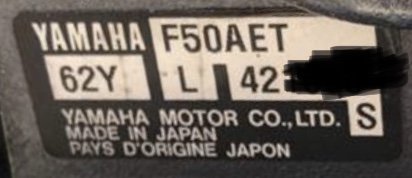

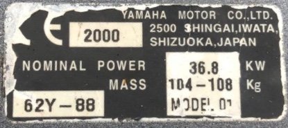

Ole M.P. Startet 15.Juni.2019 Link til dette innlegget Startet 15.Juni.2019 Hei ? Jeg sliter veldig med å finne deler til min 50Hk Yamaha påhengs. Ingen sider på nett har spesifikasjonene jeg finner på min motor. Noen som vet om typebetegnelsen jeg har tilsvarer en annen typebetegnelse? Jeg leter nå etter el-motoren til trim/tilt. Hadde funnet en som angivelig skulle passe, men dimensjonene på eks skruehullene stemmer ikke. Noen som vet litt om dette? Sitér dette innlegget Link to post
dieselfan Svart 15.Juni.2019 Link til dette innlegget Svart 15.Juni.2019 Du har såvidt jeg kan se en F50 og ikke en 50..... anbefaler deg på det sterkeste å forstå forskjellen og skrive en overskrift som gjør søking relevant. Det amerikanske Yamaha motormerkesystemet bruker i noen tilfeller andre kodebokstaver enn europa. Sitér dette innlegget Link to post
Ole M.P. Svart 16.Juni.2019 Emnestarter Link til dette innlegget Svart 16.Juni.2019 Ja det stemmer. Jeg vet den heter F50AET. Til den betegnelsen finnes omtrent ingen ting på nettbutikker. Det et eks den amerikanske betegnelsen/modelnr. for samme motor, som et interessant :-) Sitér dette innlegget Link to post

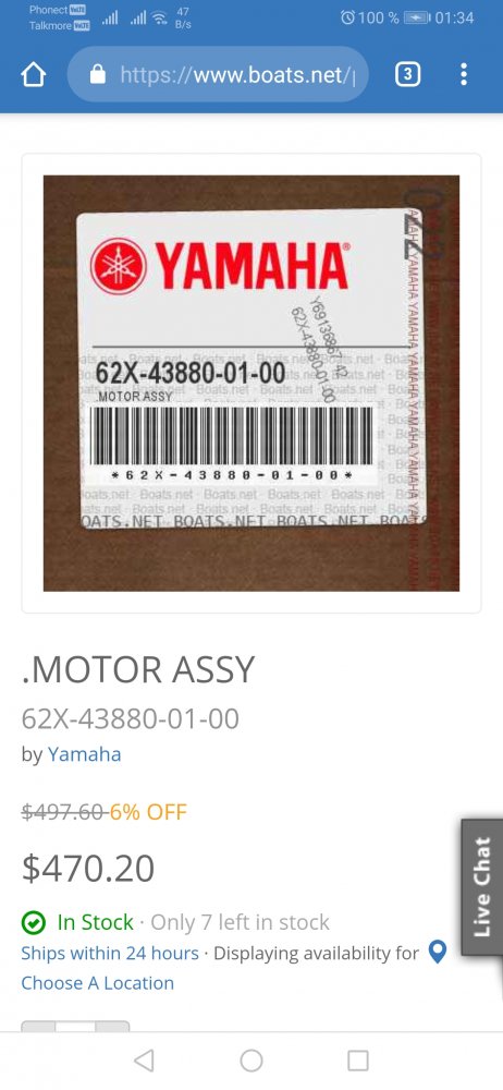

Pettersenmotor Svart 16.Juni.2019 Link til dette innlegget Svart 16.Juni.2019 Din motor heter F50TLRY i USA. Her er delenummeret på powertrimmotoren: Sitér dette innlegget Link to post
jerognal Svart 17.Juni.2019 Link til dette innlegget Svart 17.Juni.2019 F50 er F50. Overhalte en F50 for endel år siden. Bestillte fra Boats.net. Selv om motorkoder var forskjellig er det akkurat samme motoren. Alle deler passet. Sparte MYE penger på å handle fra USA. Såvidt jeg husker kom mine deler på 18K her i Bergen mens det kom på litt over 6K fra USA med frakt. Riktignok en noe bedre kurs da jeg handlet..... Sitér dette innlegget Link to post
Ole M.P. Svart 17.Juni.2019 Emnestarter Link til dette innlegget Svart 17.Juni.2019 Pettersenmotor skrev On 16.6.2019 at 23.36: Din motor heter F50TLRY i USA. Her er delenummeret på powertrimmotoren: Vis hele sitatet Jøss! Det var jammen ikke værst ? Kan jeg spørre hvordan du fant utav det? (Jeg har prøvd så mye ?) Sitér dette innlegget Link to post
Ole M.P. Svart 17.Juni.2019 Emnestarter Link til dette innlegget Svart 17.Juni.2019 jerognal skrev On 17.6.2019 at 4.02: F50 er F50. Overhalte en F50 for endel år siden. Bestillte fra Boats.net. Selv om motorkoder var forskjellig er det akkurat samme motoren. Alle deler passet. Sparte MYE penger på å handle fra USA. Såvidt jeg husker kom mine deler på 18K her i Bergen mens det kom på litt over 6K fra USA med frakt. Riktignok en noe bedre kurs da jeg handlet..... Vis hele sitatet Det var kjekt å høre ? Antar man må ha rett årstall i det minste, men ellers er det kjekt at F50 er F50 samme hva tallene etterpå er ? Sitér dette innlegget Link to post

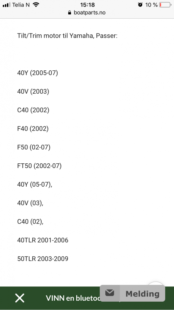

Ole M.P. Svart 17.Juni.2019 Emnestarter Link til dette innlegget Svart 17.Juni.2019 Ringte boatparts å hadde en hyggelig prat med en serviceinnstilt kar ? Han sjekket opp å ned å kom fram til at tiltmotor med varenr. BPS-200-T036 skal passe min motor. Krysser fingrene for det, for den sto ikke i listen over motorene den passer. Men, Yamaha (og kanskje andre også) gjør det ikke akkurat lett å finne deler.. Han anbefalte på mitt spørsmål, også at tiltmotoren spraylakkeres flere lag enn de den kommer med, for å utsette rustangrep, å la også vekt på gode sinkanoder med minimum 50% gjenværende, for å best mulig utsette rust på denne "rustmagneten" ? Sitér dette innlegget Link to post
