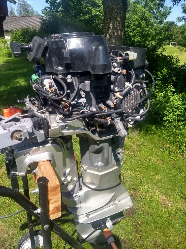

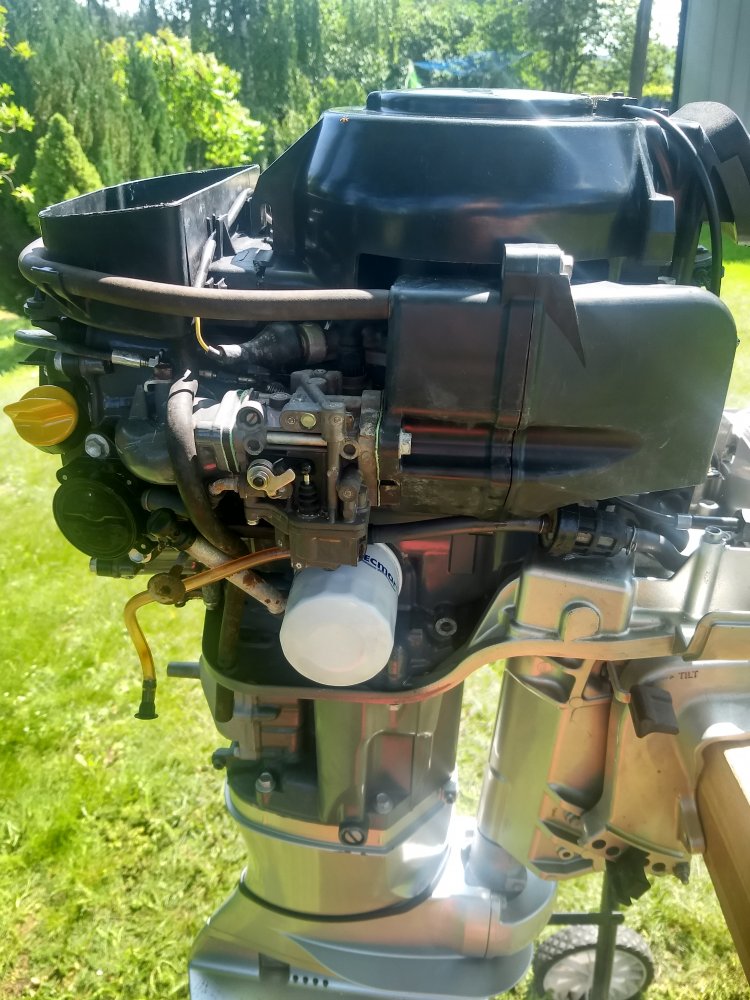

Jeg har tatt på meg oppgaven å få start på en Honda BF10D 2006 modell. Gudene vet når den sist fikk omsorg og pleie, den så rett og slett ikke ut.
Jeg har gjort følgende:
- Byttet oljefilter (denne var gjennomrustet og lakk olje)
- Byttet tennplugger
- Byttet impeller
- Byttet motorolje og girolje
- Drenert forgasser (skrudde opp dreneringskruen)
- Inspisert og blåst gjennom bensinfilteret
Jeg forsøkte å starte den igår med original bensintank med trolig gammel bensin, og ingenting skjedde. Deretter drenerte jeg forgasseren, og forsøkte med ny tank og fersk bensin. Da ville plutselig motoren starte med choke og gikk på tomgang. Den ruset seg de første sekundene, så gikk den rolig på tomgang. Men det var det.  Er ikke sjans å få start på den uten choke. Etter x-antall forsøk vil den nå heller ikke starte selv med choke.
Ber om mulige tips og hypoteser, gjerne også med fremgangsmåte!

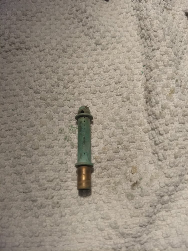

Dysene staker du opp med fiskesene, ikke bruk noe av metall

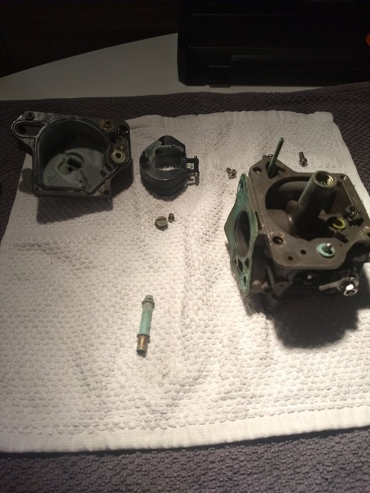

Forgasseren er demontert, og jeg legger til et par bilder.
Har dessverre ikke tilgang til ultralydbad, men prøver meg med bremserens, lufttrykk og fiskesene imorgen. Er det slik at alt burde renses, og jeg skal kjøre bremserens og lufttrykk i hver eneste krok og inni hele forgasseren, eller er det først og fremst tomgangsdysa som er hensiktsmessig å få ren?
Takk igjen for all hjelp!
Forgasser og dyser er nå blitt renset med bremserens, ligget i bensin over natta, og blitt gått over med luftrykk i alle hull og kroker. Det er det beste jeg får til uten ultralydbad. Alt er også montert tilbake igjen.

Alexander da... nå har du gjort mye bra og du er på 95%, forgasseren så IKKE bra ut innvending og bare det å få den til å gå er en prestasjon... ikke gi deg nå... Ta en dag fri og sjekk hull i dysene en gang til... hold de opp mot lyset og forsikre deg om at alle de små hullene er runde. Få ser godt nok til å sjekke det, få en 2-3 andre til å sjekke det også....
