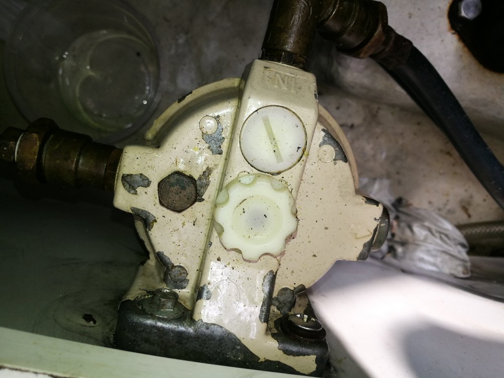

Ut fra mine teorier har nå styrbord tank luft i slangen fra tanken og inn til syklonfilteret som sitter i veggen på motorrommet i og med at den tømte seg helt. Tilførselslangen går opp helt til rett under dørken der kranene sitter for å stenge hver av tankene.Spørsmålet mitt er: Hva skal gjøres for å få denne lufta ut av slangen fra styrbord tank og inn mot motoren? Vil den forsvinne av seg selv etter hvert eller kan denne "bobla" bare være der? Motoren får jo diesel, men da dette er slangens høyeste punkt, vil lufta med stor sannsynlighet bli i slangens høyeste områder. Er det en risiko å ha dette slik? På toppen av syklonfilteret (bildet) er det tre plugger. Hvem av disse er for lufting av filteret om det skulle bli aktuelt? Er takknemlig for svar fra dere eiere av Scand Baltic.

Nå har ikke jeg Baltic, men filteret ser ut som et Racor filter og det luftes ved å åpne messingpluggen på toppen til venstre for plast skruen på midten. Skruen (uten skrutrekker spor) er toppen på en pumpe du samtidig kan få frem diesel fra tanken, trekke opp og dytte ned.
Når det ikke bobler ut av lufteskruen, er det som regel tomt for luft.
Mulig lufting via plastpluggen med skrutrekker spor også går.
Har bare sett Racor filter (ser ut som det ) uten den plastpluggen med spor.
