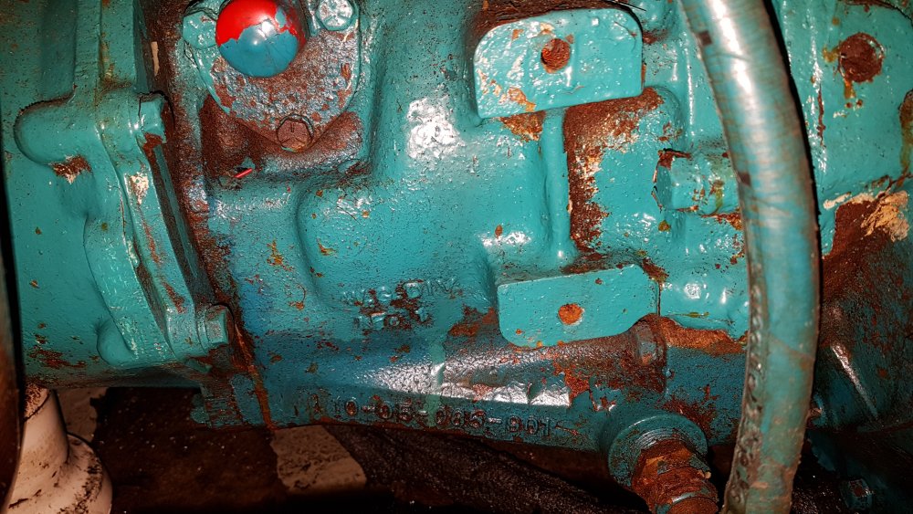

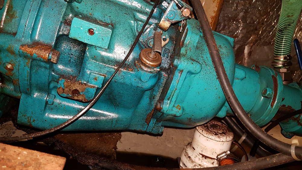

Giret på bildet er et Borg Warner / Velvet Drive 71c eller 72c med reduksjonsgir.
Skilt mex typebetegnelse skal være plassert til venstre for peilepinnen når en ser på det øverste bildet.
Hydraulisk gir som skal ha ATF olje (rød), tror det det er Dexron II som er kravet.
Her er link til servicemanual: https://www.boatdesign.net/attachments/velvet-drive-manual-pdf.81273/
