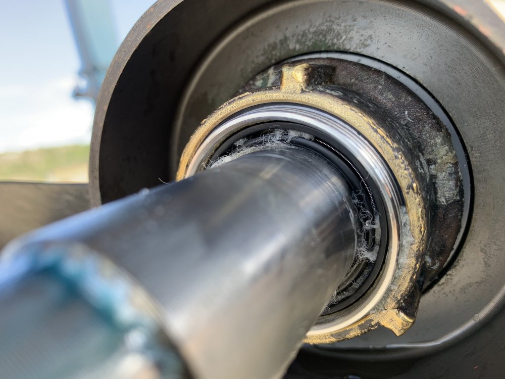

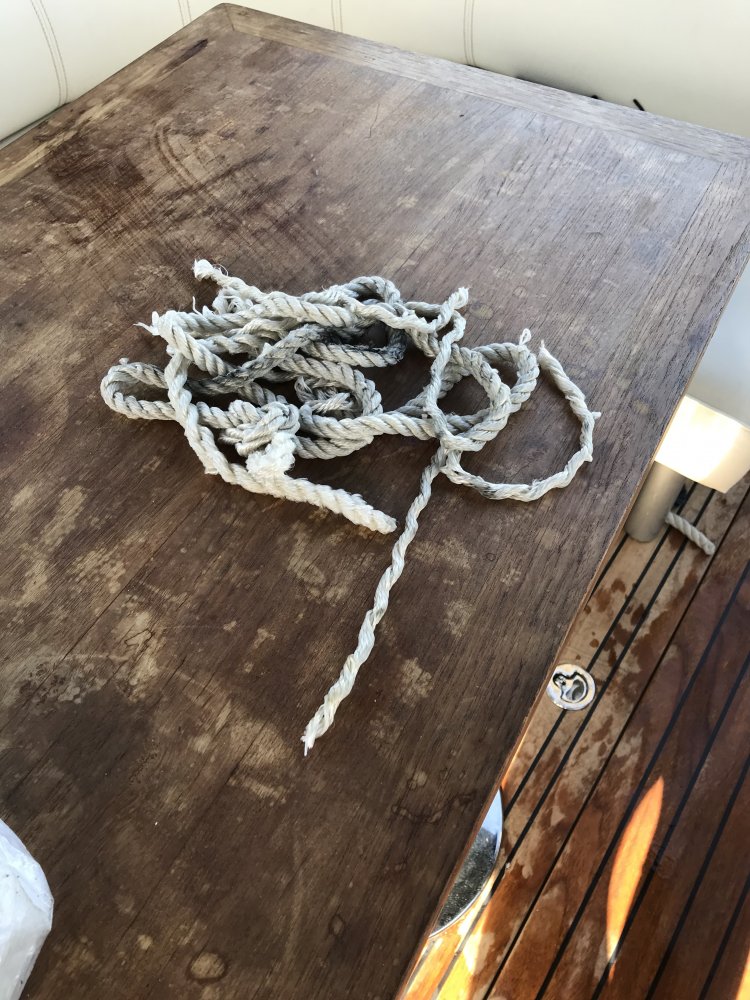

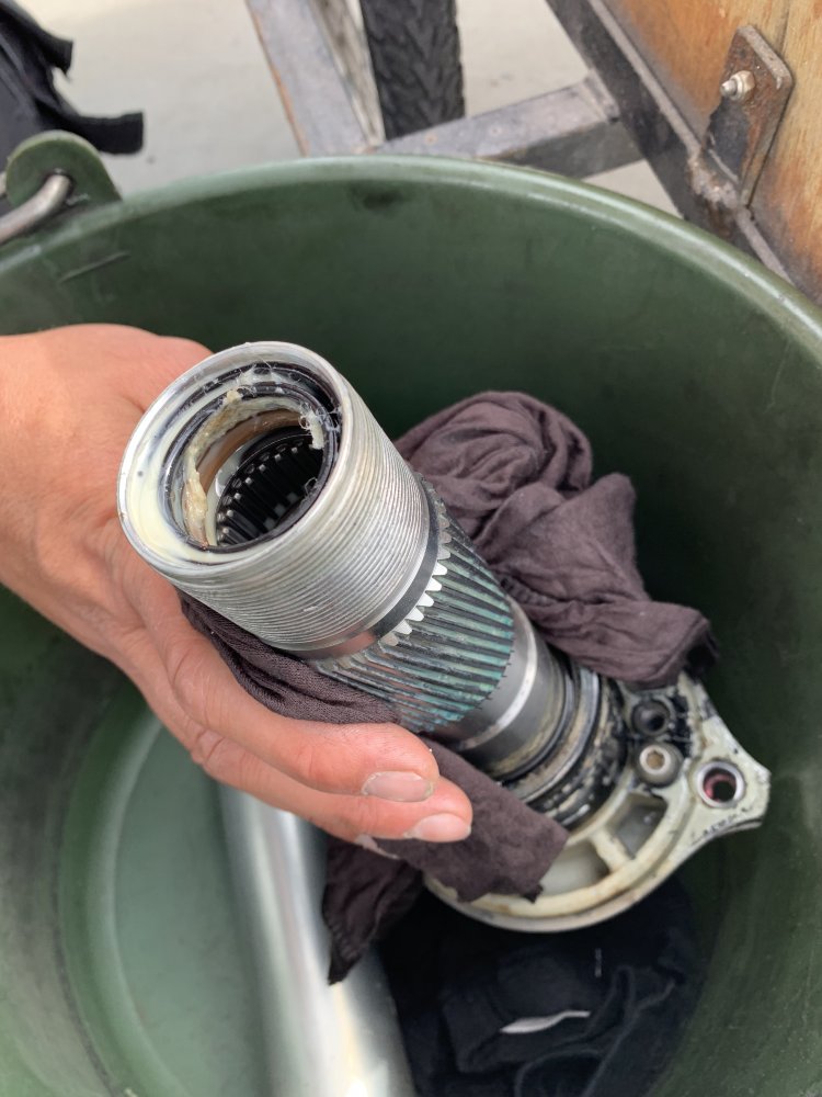

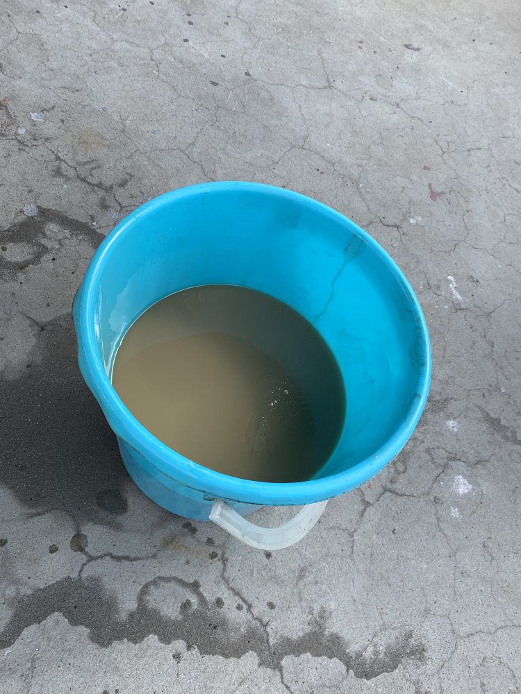

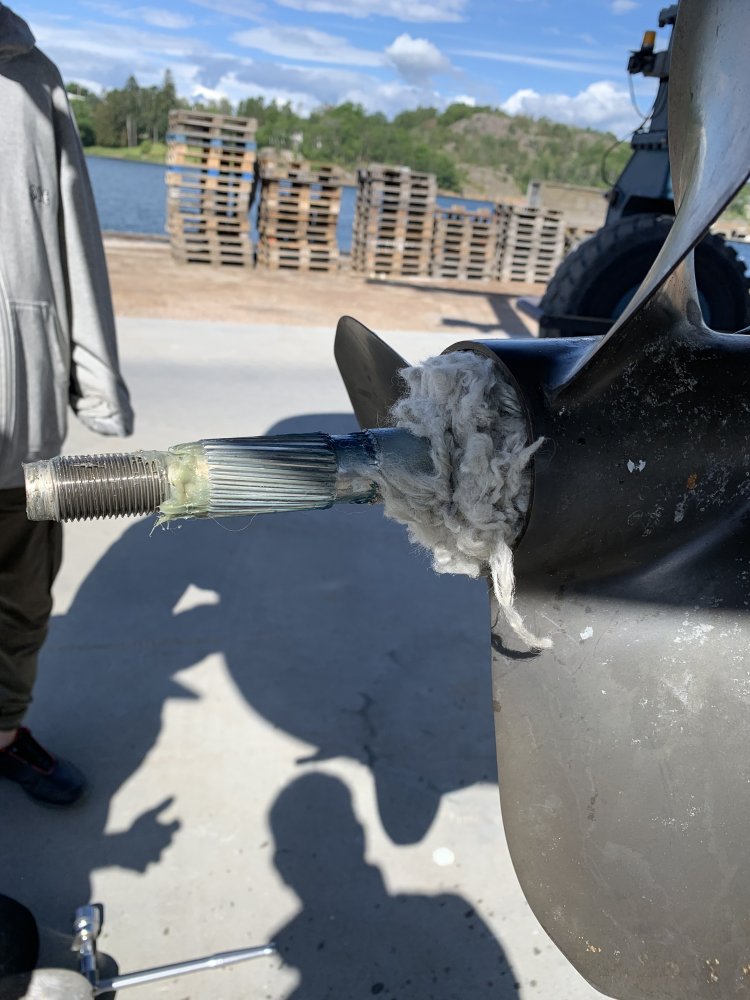

R.O Svart 1.Juli.2019 Emnestarter Link til dette innlegget Svart 1.Juli.2019 Tok båten opp for en sjekk, det så slik ut:.. Sitér dette innlegget Link to post
Havlengt Svart 1.Juli.2019 Link til dette innlegget Svart 1.Juli.2019 - Lurt valg! Sitér dette innlegget Link to post
dieselfan Svart 1.Juli.2019 Link til dette innlegget Svart 1.Juli.2019 Flotte bilder R. O, glad du valgte å sjekke tilstand ? Lærerik deling Sitér dette innlegget Link to post
R.O Svart 1.Juli.2019 Emnestarter Link til dette innlegget Svart 1.Juli.2019 10 700kr for å løfte opp en 29,5 foter og bytte noen simringen, og olje!!! . Skal få meg 30mm skralle og en 2-4 kloss ombord kjapt, så jeg kan skru av ytterste propell neste gang... Hadde kanskje vært unngåt hvis jeg hadde tatt av propellen og renset akslingen med en gang.... Sitér dette innlegget Link to post
dieselfan Svart 1.Juli.2019 Link til dette innlegget Svart 1.Juli.2019 Skjønte ikke at du ikke hadde egnet verktøy ombord. Kjøpte selv VP originalt propellvektøy for VP DPE drev til begge båtene for tilsammen 320kr. Har du drev så MÅ du ha det.... Nå reddet du jo 2 lager og tannhjulsett i "lower gear unit" + verkstedregning fordi du stolte på rådene og din egen magefølelse..... Det blir fortvekk 26000kr + løft.... Sitér dette innlegget Link to post
