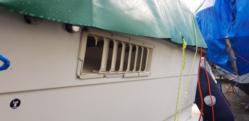

Ventilristene til motorrommet byttet Fikk tips her på BP om å kontakte Agder Boat, og de hadde ventilrister som passet  :smiley:

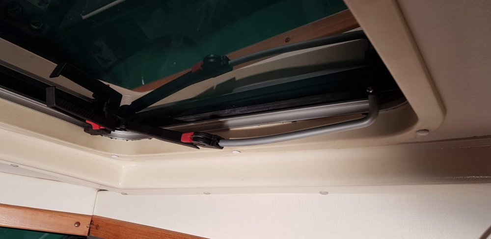

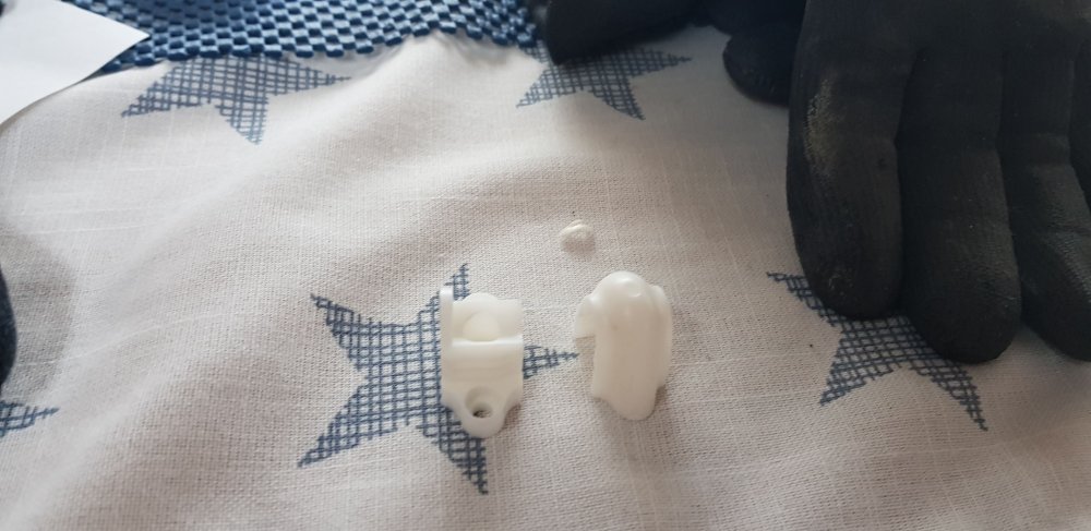

Ellers ble også hengslene til noen av Moonlight lukene som vi har i båten også byttet.
Disse fant jeg på flere nettsider, men endte opp med å bestille de her - Maritimus - www.maritimusboote.de . Dyre greier for litt metall og plastikk.

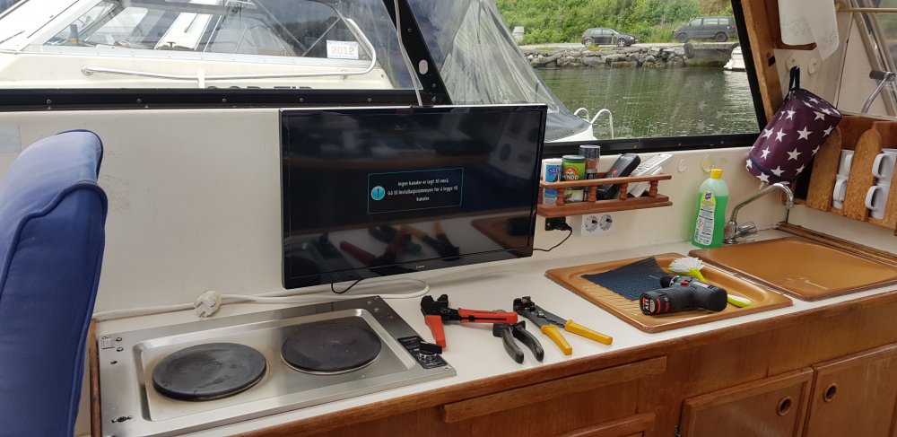

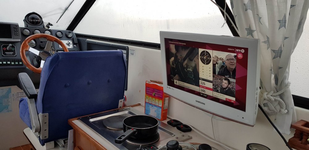

TV- prosjekt:
Siden vi for det meste er i uthavn når vi er på turer, så ville jeg gjøre noe med TV løsningen ombord.
Det stod en Samsung TV med 220v opplegg og antenneforsterker til dette. Lurte på en inverter for å kunne benytte dette videre, men fant ut at vi ikke bruker inverter til annet enn mobil lading og da også TV'en. Hvorfor ikke heller putte de samme pengene i en ny TV på 12v tenkte jeg.
Slike tanker ender ofte i at dette blir utført.
Gammel TV 19"
Nytt TV 24"
I samme runden tenkte jeg jo at da kan vi jo rydde litt i kabler og slikt også, samt oppgradere antenne systemene for å kutte ut gammalt opplegg. Ble derfor innkjøpt Glomex antenne for TV og DAB.
Når slike ting gjøres, så baller det fort på seg, og båten så i neste øyeblikk ut som dette
Madammen var ikke fornøyd med at jeg hadde "ødelagt" båten, og jeg var ikke happy med at det ikke var "bare" å dra noen kabler.
Når en begynner å ta ting fra hverandre, ser en gjerne mye en gjerne ønsker å gjøre noe med.
Aller helst rive ut alle kablene, strekke skikkelige rør og begynne på nytt, bytte treverk og legge ny skai, bytte skruer etc....
I denne omgang blir det til at jeg strakk kablene og antenneforsterkeren slik jeg skulle og lukket igjen.
Alt virker nå, men har lyst å gjøre operasjonen på nytt og gjøre det som er nevnt over. Får heller vente til vinteren tenker jeg :crazy:
Goddis77 skrev for 15 timer siden:
Hei
Grattis med ny båt!
Har du mer info om bytte av ventilrister? Var det samme type? Og hva kostet de?
Jeg er veldig impulsiv bare jeg får tenkt meg om....
Viksund Bravo skrev 2 minutter siden:
2 stk Ventilrist 455mm x 140mm hvit for 4 slanger 8 klaffer kostet 1486kr.
Passet rett på der de gamle var. Måtte borre nye hull for skruene, men det gikk helt fint. Dette var bare for den ytterste risten. Boksen innenfor ble brukt videre.
Tok ikke bilder i den prosessen der dessverre.

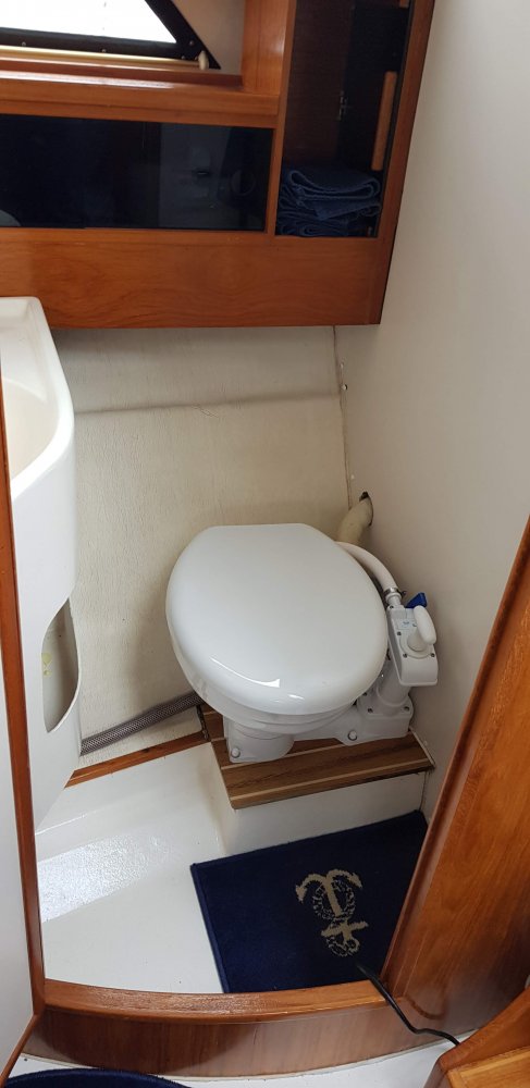

Neste prosjekt som ble avsluttet i dag var å bytte toalettet ombord.
Fikk ikke tak i pakninger lengre til det vi hadde, så da ble det å bytte det. Ble et litt større et når vi først var i gang.
Gammelt toalett
og det nye
Stoor forskjell i bruken her, så det var på tide med et nytt ja.
Stinkende arbeid, men godt å få det gjort :smiley:

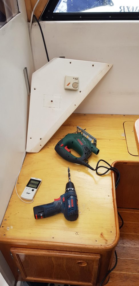

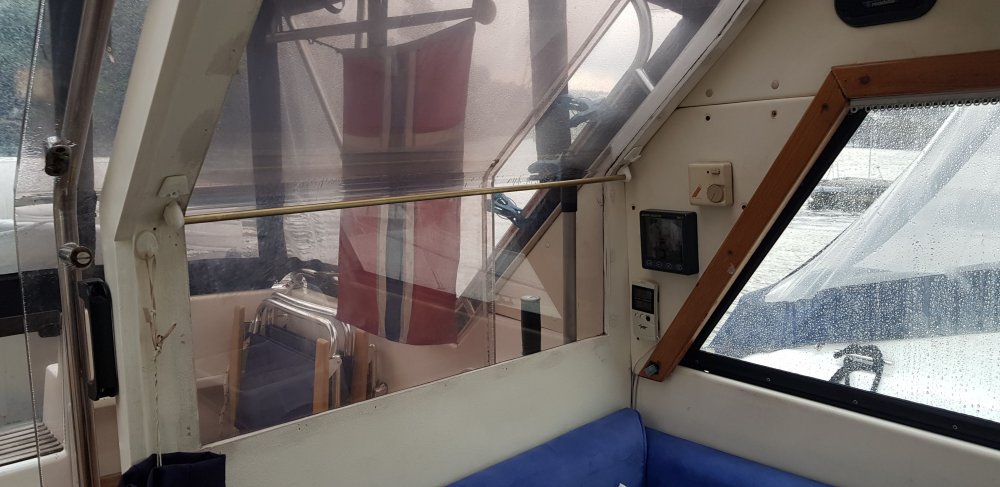

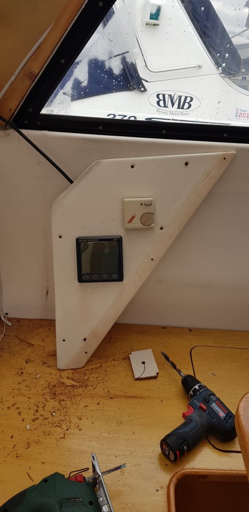

Når jeg først var i båten, så hadde jeg et prosjekt til jeg ville ha utført.

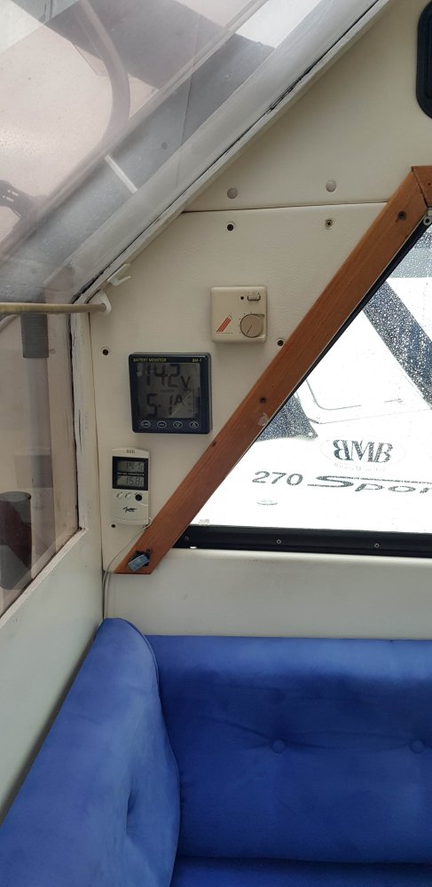

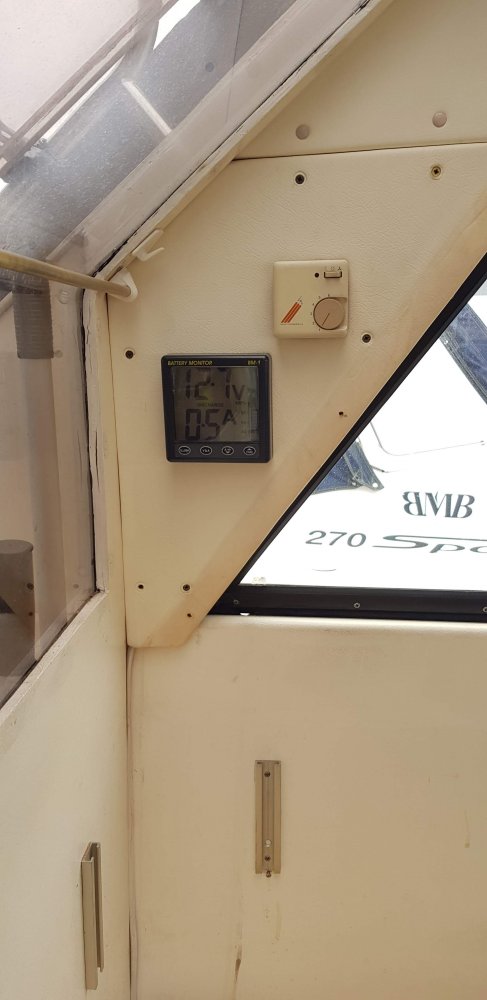

Montering av en batterimonitor av typen NASA BM-1.
Plasserte det i sofagruppen, da det var greiest der med tanke på plassering og kabelføring.
Ble å borre ut nye spor i karmen for å skjule kablingen, med hodet stikkende inn alle plasser.
Ble bra til slutt :smiley:
Monteringen av kablingen gikk greit. Alt av jording på forbruk siden til ene delen av shunten, og andre delen til batteripolen.
Det jeg ikke helt har gjort enda er å montere orange kabel til start batteriet. Hadde ikke en sikring liggende, så tenkte å montere denne litt senere.
Hva er egentlig meningen med den kabelen? Er jo forbruksbatteriene som måles...

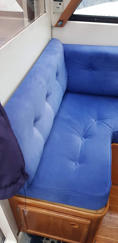

Sofagruppen
Denne er som nevnt tidligere litt smal, så vi lurer på om det er mulig å gjøre noe med dette. Hvis vi fjerner ryggputene så er det god plass. Vi lurte på om det er mulig å sprette disse opp, fjerne deler av skummet i madrassen, og sy dette på nytt. Noe som vi klarer å gjøre selv, eller må det fagfolk til?

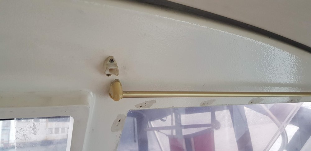

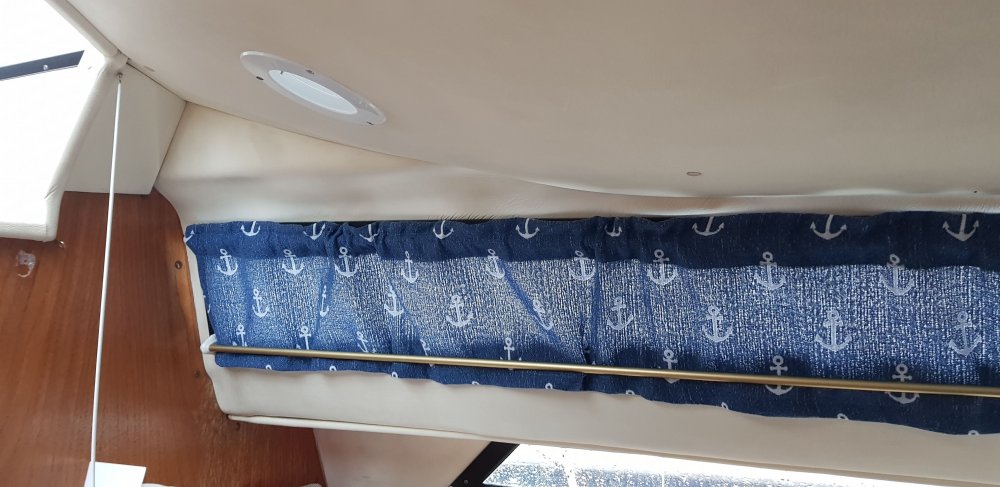

Gardiner
Her er madammen i full gang med å bytte hengsler og sy nye gardiner.
Blir bra når det er ferdig. De gamle gardinene bar tydelig preg av sollys over lengre tid.
