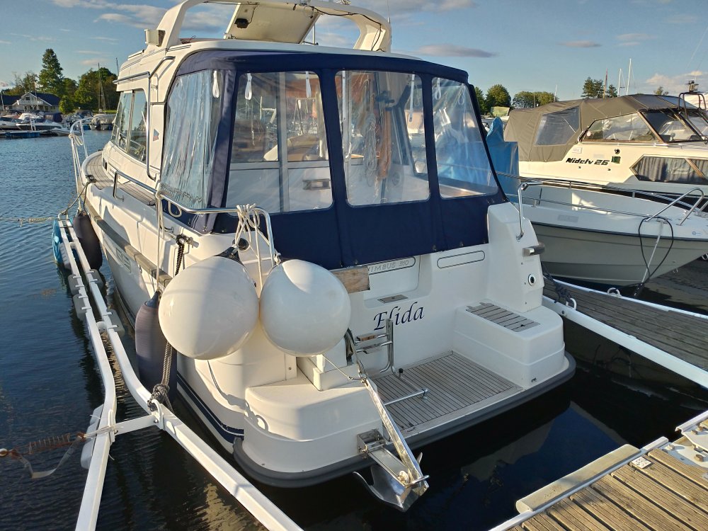

Comforthe Startet 1.Juli.2019 Link til dette innlegget Startet 1.Juli.2019 Hei! Jeg har en Nimbus 310Coupe som jeg er veldig glad i. Skulle gjerne hatt med min 9 fots gummijolle. Det satt snapdaviter på denne, men de fjernet jeg da de var plassert slik at ikke badestigen kunne brukes. En annen utfordring er også at vi liker å bakke inn til brygge dersom det er mulig. Vi tråkker gjerne av båten via trinnet på styrbord side. På babord side henger ankeret ganske langt ut bak. Hva tror dere? Jeg ser for meg at baugen på jolla peker mot babord side av moderskipet. Vi vil gjerne fremdeles kunne går av og på via plattformen. Noen med noen gode forslag? Sitér dette innlegget Færdes mye rundt Nøtterøy og Tjøme Link to post

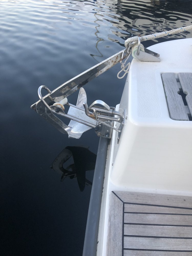

Comforthe Svart 2.Juli.2019 Emnestarter Link til dette innlegget Svart 2.Juli.2019 Det kunne være en løsning. Jeg tenker også litt på en snapdavit som stikker akterut på styrbord side. På babord side kunne man kanskje festet noe i enden av braketten til ankeret? På den måten får man flyttet hele jolla litt ut i fra platformen og kan fremdeles bruke ankeret fritt. Sitér dette innlegget Færdes mye rundt Nøtterøy og Tjøme Link to post

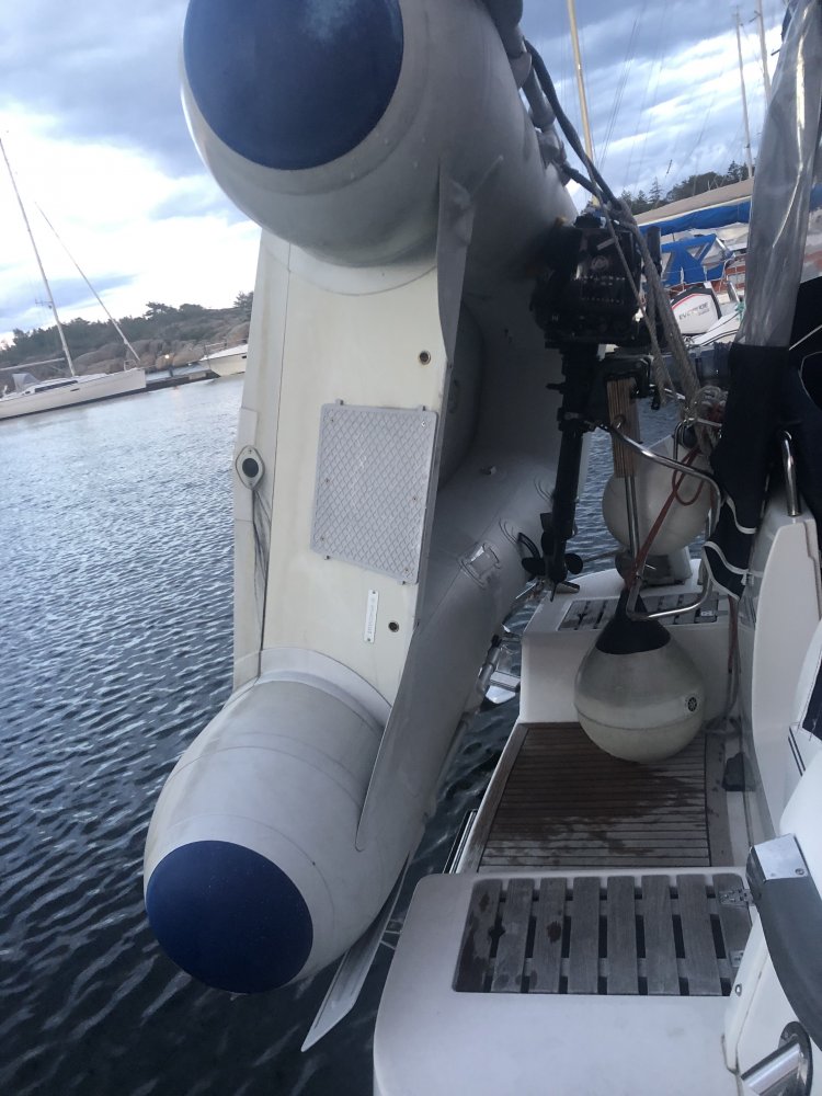

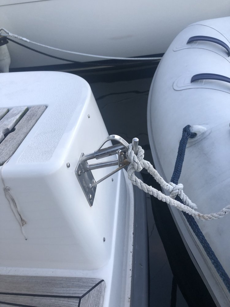

Saltværingen Svart 6.Juli.2019 Link til dette innlegget Svart 6.Juli.2019 Jeg har en kamerat med samme båt. Her er bilder av hans løsning. Sitér dette innlegget Link to post
Comforthe Svart 6.Juli.2019 Emnestarter Link til dette innlegget Svart 6.Juli.2019 Saltværingen skrev 43 minutter siden: Jeg har en kamerat med samme båt. Her er bilder av hans løsning. Supert Saltværingen, takk for tips! Du vet ikke tilfeldigvis hvor han har kjøpt snapdavitene? Sitér dette innlegget Færdes mye rundt Nøtterøy og Tjøme Link to post
Saltværingen Svart 6.Juli.2019 Link til dette innlegget Svart 6.Juli.2019 Hei igjen! han sier han fikk det montert hos Båt-Holm i Halden. https://batholm.no/ Sitér dette innlegget Link to post
Saltværingen Svart 6.Juli.2019 Link til dette innlegget Svart 6.Juli.2019 Her er forresten et bilde med jolla på Sitér dette innlegget Link to post
Comforthe Svart 7.Juli.2019 Emnestarter Link til dette innlegget Svart 7.Juli.2019 Se deja. Akkurat slik jeg ønsker det hos meg og. Mange takk for tips! Sitér dette innlegget Færdes mye rundt Nøtterøy og Tjøme Link to post
