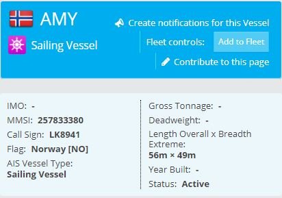

Når jeg skulle sjekke båten på MarineTraffic, stusset jeg over at ikonet for båten var blitt veldig stort... Når jeg nå sjekker "Vessel Details" kommer målene 56 x 49 meter (!) opp på båten..
Ved installering av AIS (Raymarine AIS 650) la jeg inn korrekte data i vinter. Jeg har ikke korrigert noe på AIS eller MarineTraffic for den saks skyld siden..
Noen som har opplevd det samme eller kan forklare? Må jeg evnt. logge inn på AIS'en på nytt for å endre data, eller kan dette gjøres andre steder?

Er ikke 100% trygg på at dette ikke er litt Marinetraffic-relatert, det finnes jo flere slike sider som viser AIS-info og de andre jeg fant MMSI 257833380 på (Vesseltracker, Fleetmon) viste at båten var 11 x 4 meter som jeg regner med er mer forventede tall..

Jeg sier ikke at MT endrer dataene, MEN de mottar dem gjennom private mottakere rundt omkring, og om en eller flere av disse har en bug som kan korrumpere data før de videresendes vil mye rart kunne skje.
Eksempelvis finnes det addons til SignalK som enkelt kan aktiveres og brukes av "alle og enhver" til å rapportere mot Marinetraffic, hele løsningen avhenger av at man stoler på de som videresender grunnlagsdata inn i systemet.

@Arne Henriksen - 11x4 meter er helt korrekt, godt du fant det på et annet system. Får ikke sjekket hva andre båter i havna får opp av info fra meg før til helgen, da starter sommerferien på sørlandet..
