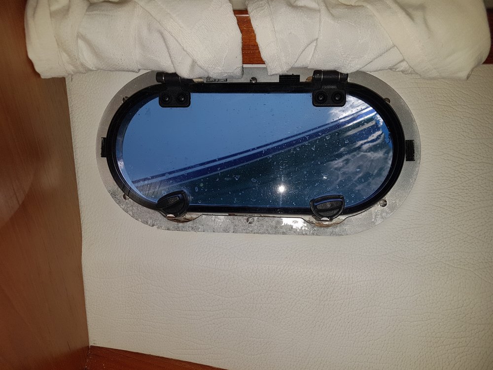

Frivakt Startet 2.Juli.2019 Link til dette innlegget Startet 2.Juli.2019 (redigert) Innerrammen på ett av mine portlights har fått en del korrosjon nederst. Hvordan kan jeg stanse prosessen. Fungerer det å smøre på fett, for eksempel syrefri vaselin? Det estetiske betyr ikke noe, siden rammen er dekket av en dekor-ramme. Redigert 2.Juli.2019 av Frivakt (see edit history) Sitér dette innlegget Link to post
POL Svart 2.Juli.2019 Link til dette innlegget Svart 2.Juli.2019 Det er kanskje sjøvann som har trengt inn og forårsaker korrosjonen. Sjøvann/aluminium er ofte en dårlig kombinasjon. Sitér dette innlegget Link to post
Hulda Svart 2.Juli.2019 Link til dette innlegget Svart 2.Juli.2019 Sjøvann og sjøvannsbestandig alu helt toppers. Skruer kan/vil gi korrosjon. Fett vil ikke hjelpe. Det eneste som hjelper er å stoppe lekkasjen og la det tørke ut. Vask med ferskvann for å fjrrne salt. Eller bytt rammen. Sitér dette innlegget Link to post
