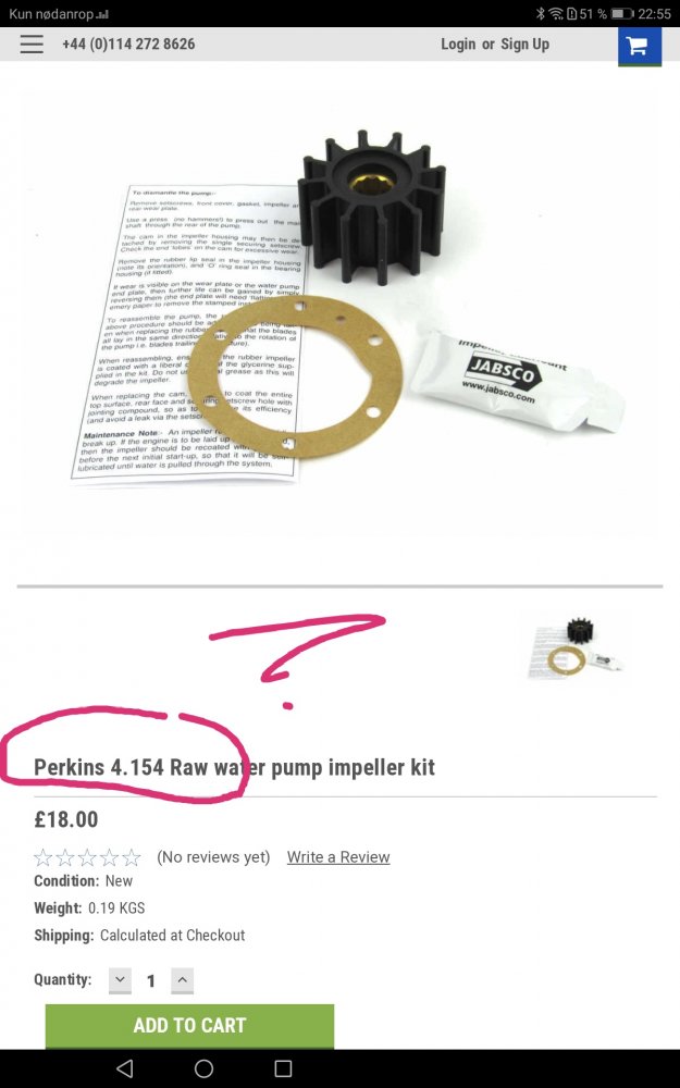

Kommer lett til fra lugaren. Skrur opp et trelokk og får tilgang. Vet ikke hva som er benyttet tidligere. Sjekket opp leverandøren fra Storbritannia, men den impeller en de viser til har ikke helt samme nummer som min Perkins 4.108. De har nr 4.154. Kan den likevel være riktig?

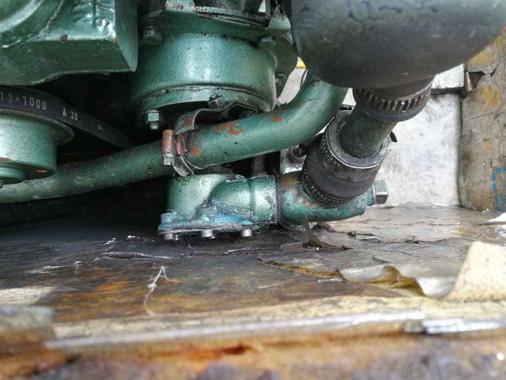

Hvordan får jeg stoppet dryppingen fra pakkboksen? IMG_20190630_105231_resized_20190630_025552638.jpg.2a0a370925eda08dd2ef4ae31101b650.jpg
Pinkvin skrev for 4 timer siden:
Først finne ut om det faktisk er en Jabscopumpe, er ikke 100% gitt at det er det. Men du ser det på lokket over impelleren, håper det er mulig å få av/opp motorkassa, det så en smule trangt ut ;-)

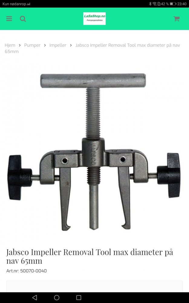

Trenger jeg et spesialverktøy for å kunne skifte impeller en?
Pinkvin skrev for 9 timer siden:
Jeg har samme motor som deg med jabsco pumpe og har aldri måtte bruke noe spesialverktøy for å få ut impeller.
Men løsne kjølevann slangen opp mot "gummimuffa" mot varmeveksleren for å se om det ligger rester etter impeller fra nå eller tidligere impellere.
