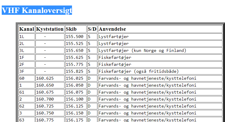

Roger jo Svart 10.Juli.2019 Link til dette innlegget Svart 10.Juli.2019 Dansk oversikt L3 kun i Norge og Finland F3 også til Lystbåt Sitér dette innlegget Kokekyndig maskinist kjent på kysten. Link to post
