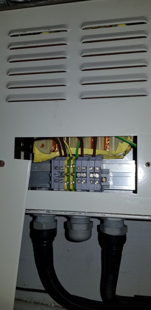

Holder på å sjekke ut og kartlegge det elektriske i båten, og tok en titt på landstrøm opplegget i dag.
Kabler går inn fra land via sikrings boks, for deretter å gå inn i den boksen til venstre. Har ikke skrudd opp sikringsboksen enda, men regner med at kablene kommer fra land, går gjennom boksen til venstre, før det spres ut på uttak i båten. Hva tror dere?
Denne boksen her, kan det være galvanisk isolator?

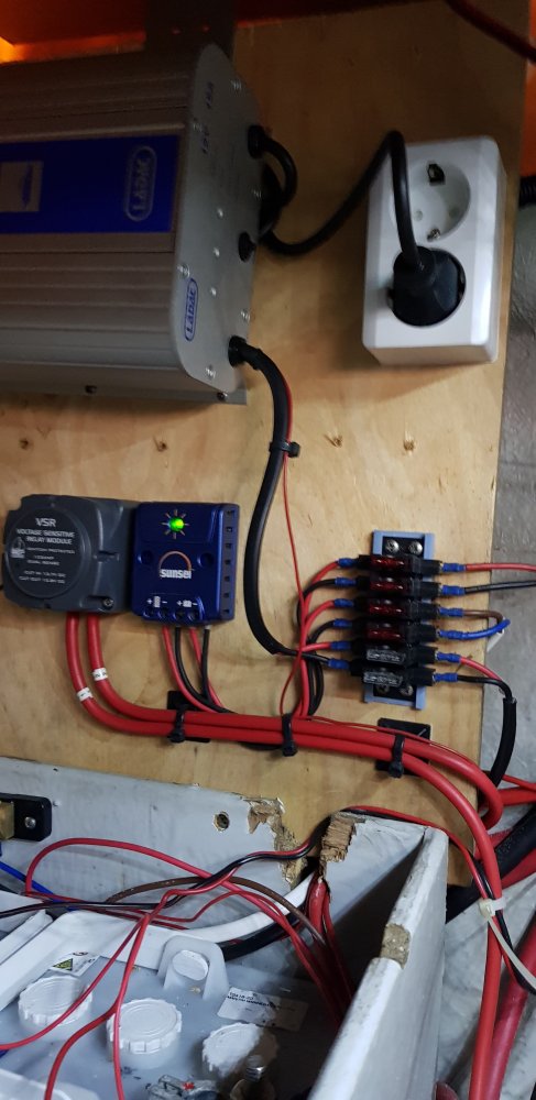

Her går kabel fra landstrøm til en Ladac lader, før videre til 12v anlegget
Anlegget blir kanskje forklart i installasjonsbeskrivelsen? For meg ser den grå kassa ut som en skilletrafo av et eller annet slag. Vil altså fungere som en galvanisk isolator om den er koblet riktig. Da skal i så fall landstrømmen gå rett inn i den grå kassa. Deretter til sikringer med jordfeilbyter og videre ut på anlegget. Omvendt av hva du beskriver. Har du samsvarserklæring på 220 V-anlegget?

Landstrøm anlegget er adskilt fra 12v anlegget. Lader batteriene, samt går til egne uttak for 220v strøm til panelovner, varmtvannstanken, etc.
