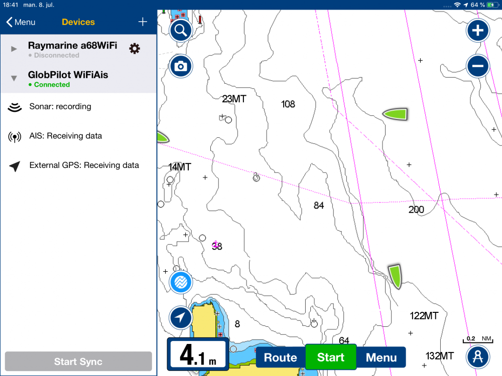

Barbaria Startet 8.Juli.2019 Link til dette innlegget Startet 8.Juli.2019 Jeg ser nå ha Navionics har kommet med støtte for AIS over wifi på sin Boating app. https://www.navionics.com/fin/features/ais Glad som jeg var så forsøkte jeg selvsagt dette med en gang, men fungerte ikke hos meg. Det er veldig lite info på hvordan dette skal fungere foruten de forhåndsgodkjente AIS mottagere som står listet opp hos Navionics. https://d2wb2wm9dm62ai.cloudfront.net/wysiwyg/docs/Compatibility_guides_plotter/Mobile/Boating_app_AIS_Devices.pdf Er det noen som vet noe om oppsettet som Navionics benytter for å lytte på AIS? Sitér dette innlegget Barbaria på tur - Blogg Link to post

Barbaria Svart 8.Juli.2019 Emnestarter Link til dette innlegget Svart 8.Juli.2019 alfaalfa skrev for 3 timer siden: Som det står i bruksanvisningen : du har altså en wi-fi tilgjengelig AIS mottager med vhf-antenne? Så kobler du din mobil/PAD til denne AIS’en over wi-fi og kobler det opp til kartet i appen. hvilken AiS mottager har du? Og er det oppsettet til AiS mot vhf for å motta/sende AiS signaler du sliter med eller å koble denne til over Wi-fi til PAD/mobil? Jeg har AIS i båten koblet til wifi det fungerer utmerket med andre apper og OpenCpn, men ikke med Navionics sin nye løsning. Er det noen som har fått det til å virke? Sitér dette innlegget Barbaria på tur - Blogg Link to post

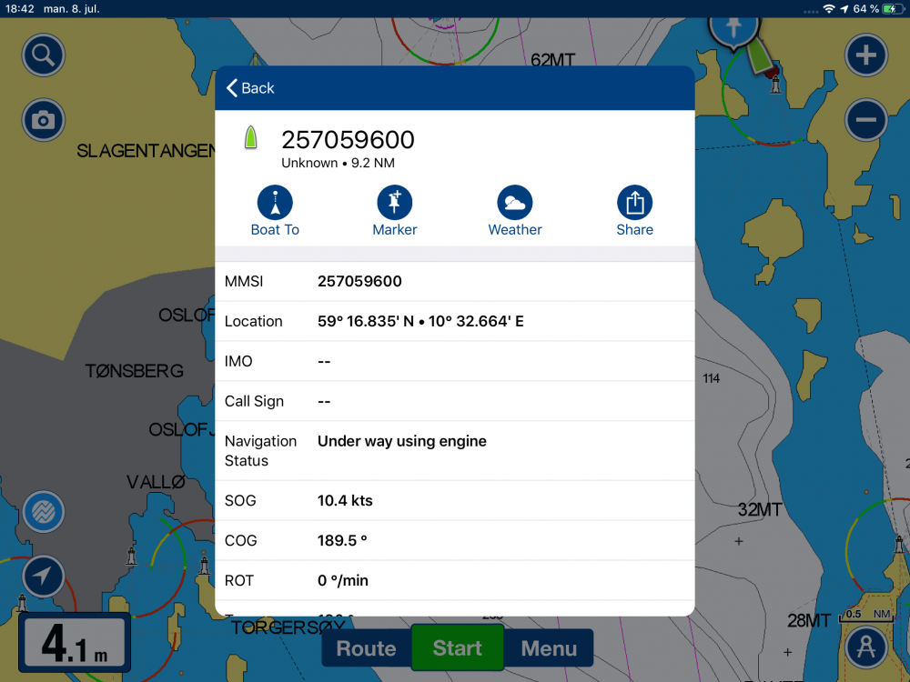

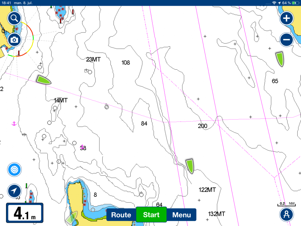

Barbaria Svart 8.Juli.2019 Emnestarter Link til dette innlegget Svart 8.Juli.2019 Fikk det til å fungere ved å endre port på vyacht wifi routeren til 2000. Kan ikke akkurat si at selve visningen og informasjonen er av det moderne slaget, jeg får f.eks. ikke CPA. Men det er en start. Sitér dette innlegget Barbaria på tur - Blogg Link to post
