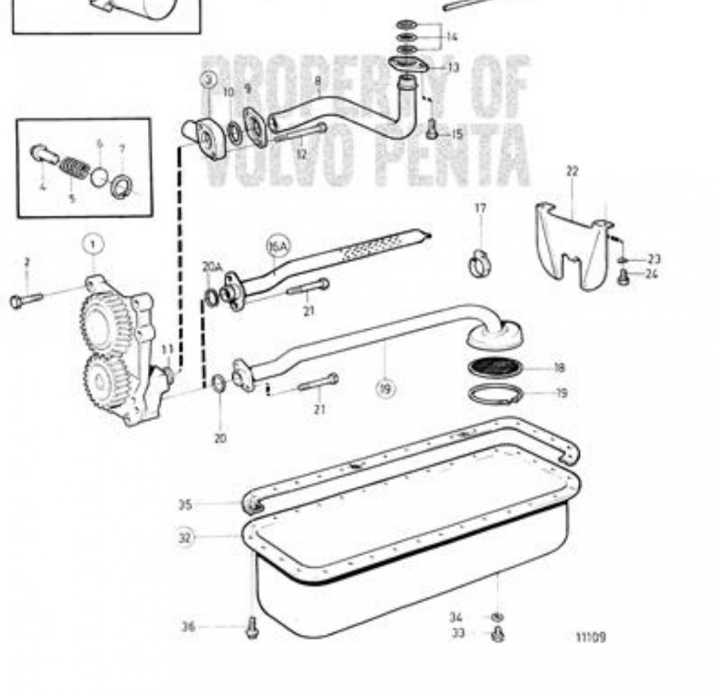

Hei trenger litt hjelp. I dag fikk jeg endelig satt ut båten etter mye problemer med mekanikeren min som jeg var så dum å forhåndsbetale og dukket alldri opp for å fullføre jobben, jeg skrudde sammen båten så godt jeg kunne og skulle testkjøre i dag, jeg lot motoren bli varm og ga full gass, rundt 24 knop stopper motoren, jeg åpner motorluka men ser ikke noe annet enn litt sort olje i bunn an motorrommen. Etter å ha peilet oljen fyller jeg på 2 liter (høres ut som det renner igjennom hele systemet) og starter opp. Kjører da i ca 3 knop tilbake men da stopper motoren igjen. Peiler olje og den er lav. Etter det blir jeg tauet i land uten å prøve å starte igjen. Kan det være oljepluggen under bunnpanna som er borte som på en bil som gjør dette ? Motoren er en 90 talls VP 41b
Her er oversikt over oljesystemet. Og du ser hvor pluggen sitter. Pkt 33.
Hvis den er borte renner det ut (Men det høres også ut som det renner når man stopper motoren. I alle fall min 40 motor. )

Motoren skal vel ha omlag 11 liter smøreolje. Om du har etterfylt 9 liter var det enten bortimot tomt til å begynne med eller så har du en betydelig oljelekkasje.
Har du sjekket at det ikke lekker ved oljefilteret? Eller andre steder? Har du gjort rent under motoren slik at du har kontroll på at det ikke kommer mer olje der?
