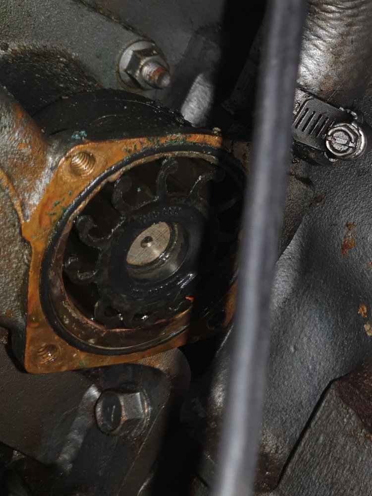

Torsen67 Startet 10.Juli.2019 Link til dette innlegget Startet 10.Juli.2019 (redigert) Hvordan kan dette skje? Selger har også nappet ut ene kontakten til alarmen for høy motortemp da denne sikkert "maste" for mye. Yanmar 4JH-DTE. Impelleren skal gå med klokka i bildet. Redigert 10.Juli.2019 av Torsen67 (see edit history) Sitér dette innlegget Link to post
Cerberus Svart 10.Juli.2019 Link til dette innlegget Svart 10.Juli.2019 Fordi når du stopper motoren så har den gått litt andre veien pga kompresjon som ikkje slapp ut. Heilt vanlig og umulig unngå. Sitér dette innlegget Link to post
Torsen67 Svart 11.Juli.2019 Emnestarter Link til dette innlegget Svart 11.Juli.2019 Ok, så impelleren ser faktisk grei ut? Sitér dette innlegget Link to post
Guest Avmønstret# Svart 11.Juli.2019 Link til dette innlegget Svart 11.Juli.2019 Du må ta den ut for å sjekke. Om det er " ny" båt ville jeg byttet uansett. Det med at retning på skovlene betyr noe er en seiglivet myte, de vrir seg den veien de må over innsnevringen i pumpehuset uavhengig av montering. Men legg de gjerne rett vei uansett ;-) Sitér dette innlegget Link to post
Cerberus Svart 11.Juli.2019 Link til dette innlegget Svart 11.Juli.2019 Om den ser grei ut er veldig vanskelig å sjå på bildet. Da må den ut å sjekkes for deformasjon hardhet sprekker. Det er uansett like greit å bare bytte når det først er åpent. Det blir fort meir bry seinere av å drøye slikt Sitér dette innlegget Link to post
M/S AIOLOS Svart 11.Juli.2019 Link til dette innlegget Svart 11.Juli.2019 Ikke uvanlig dette, men ville selvsagt sjekket den når lokket først er av. Sitér dette innlegget Link to post
Fuglen Svart 11.Juli.2019 Link til dette innlegget Svart 11.Juli.2019 Torsen67 skrev On 10.7.2019 at 21.59: Selger har også nappet ut ene kontakten til alarmen Vis hele sitatet Er det ledningen på eksos slangen du mener? Gjør ingenting om denne er bortkoplet. Mener hensikten var å gi alarm på høy eksostemperatur (ikke motortemp) og mangel på vann i eksosen. Denne har vel eksosutløp over vann, så du ser hver gang når du starter om den spytter vann når du starter motoren. Skuddsikker motor. Spør/sjekk når eksosbend var byttet. Impeller: hør på Cerberus. Sitér dette innlegget Link to post
Torsen67 Svart 11.Juli.2019 Emnestarter Link til dette innlegget Svart 11.Juli.2019 (redigert) Fuglen skrev On 11.7.2019 at 6.52: Er det ledningen på eksos slangen du mener? Gjør ingenting om denne er bortkoplet. Mener hensikten var å gi alarm på høy eksostemperatur (ikke motortemp) og mangel på vann i eksosen. Denne har vel eksosutløp over vann, så du ser hver gang når du starter om den spytter vann når du starter motoren. Skuddsikker motor. Spør/sjekk når eksosbend var byttet. Impeller: hør på Cerberus. Vis hele sitatet Ser det kommer greit med vann på tomgang, men ikke lett å se i fart. Men da bråker den mye i eksosen. Tror det er pga lite vann. Skal kjøre systemrens. Eksosbendet er sveiset. Ser det er en ørliten lekkasje i sveisen. Bytter denne før neste sesong. Skal legge ut bilde. Redigert 11.Juli.2019 av Torsen67 (see edit history) Sitér dette innlegget Link to post

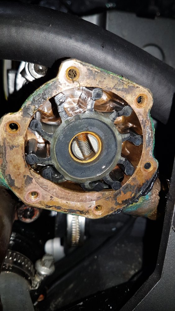

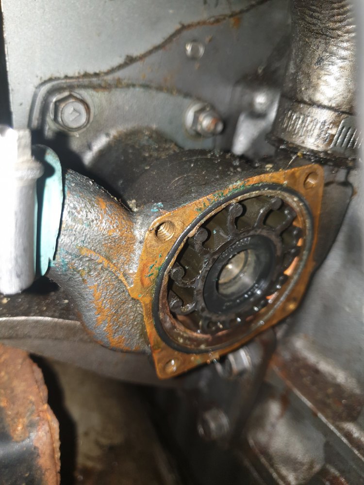

Torsen67 Svart 11.Juli.2019 Emnestarter Link til dette innlegget Svart 11.Juli.2019 Hvordan kan jeg få på o-ringen? Får den ikke til å sitte i sporet og får bare én hånd ned om gangen. Ny impellere er på plass. Sitér dette innlegget Link to post
Big Horn Svart 11.Juli.2019 Link til dette innlegget Svart 11.Juli.2019 Litt vaselin som "lim" i sporet gjør ofte susen! Sitér dette innlegget Link to post
Eureka Svart 11.Juli.2019 Link til dette innlegget Svart 11.Juli.2019 Oringen kan være litt knapp... rengjør godt i sporet og flaten. Sitér dette innlegget Link to post
Guest Avmønstret# Svart 11.Juli.2019 Link til dette innlegget Svart 11.Juli.2019 Og bruk noe som "lim", vaselin er foreslått, grease er ok, i grunnen det meste som er klissete og fett (tetter) og som ikke kverker o-ringen. Tipper smør eller tannkrem også duger om en ikke har noe annet for hånden ;-) Sitér dette innlegget Link to post

Torsen67 Svart 12.Juli.2019 Emnestarter Link til dette innlegget Svart 12.Juli.2019 Ny impeller er montert men trekker ikke til seg vann. Jeg lager en ny tråd vedr dette.. Sitér dette innlegget Link to post
Mix Svart 12.Juli.2019 Link til dette innlegget Svart 12.Juli.2019 Jeg bruker alltid strips når jeg bytter impeller, bender sammen vingene rette veien og fjerner strips(ene) når impeller er på vei inn. Det gjør monteringen enklere og samtidig havner vingene rett vei. Sitér dette innlegget Link to post
Lazyjack Svart 12.Juli.2019 Link til dette innlegget Svart 12.Juli.2019 Mix skrev On 12.7.2019 at 15.31: Jeg bruker alltid strips når jeg bytter impeller, bender sammen vingene rette veien og fjerner strips(ene) når impeller er på vei inn. Det gjør monteringen enklere og samtidig havner vingene rett vei. Vis hele sitatet Funker selvsagt men ikke på noen måte nødvendig. Sitér dette innlegget Link to post
Mix Svart 12.Juli.2019 Link til dette innlegget Svart 12.Juli.2019 Jeg sa det gjør monteringen enklere, ikke at det er nødvendig. Sitér dette innlegget Link to post
Hakkannen Svart 12.Juli.2019 Link til dette innlegget Svart 12.Juli.2019 Mix skrev On 12.7.2019 at 15.31: Det gjør monteringen enklere og samtidig havner vingene rett vei. Vis hele sitatet Strips rundt vingene er et kjemptips for lettere montering ja Uten kan jobben fort bli plundrete, spesielt hvis vannpumpa står ugunstig til. Første gangen jeg skiftet impeller hadde jeg lyst til å skjære av tuppene på vingene i frustrasjon Lettere nå, går så mye greiere med strips. Sitér dette innlegget Link to post
Martine29 Svart 12.Juli.2019 Link til dette innlegget Svart 12.Juli.2019 Lokk av, tang, gammel impeller ut, smør med vaselin, strips på, sett inn, lokk på. Start motor. Sjekk koplinger. God sommer. Barneskirenn jfr mr Nortug. Sitér dette innlegget Link to post
Guest Avmønstret# Svart 12.Juli.2019 Link til dette innlegget Svart 12.Juli.2019 Torsen67 skrev On 12.7.2019 at 14.38: Ny impeller er montert men trekker ikke til seg vann. Jeg lager en ny tråd vedr dette.. Vis hele sitatet Du må prime pumpa da en væskepumpe gjerne ikke er særlig effektiv til å pumpe luft. Åpne sjøvannsfilter og fyll på vann. Sitér dette innlegget Link to post
