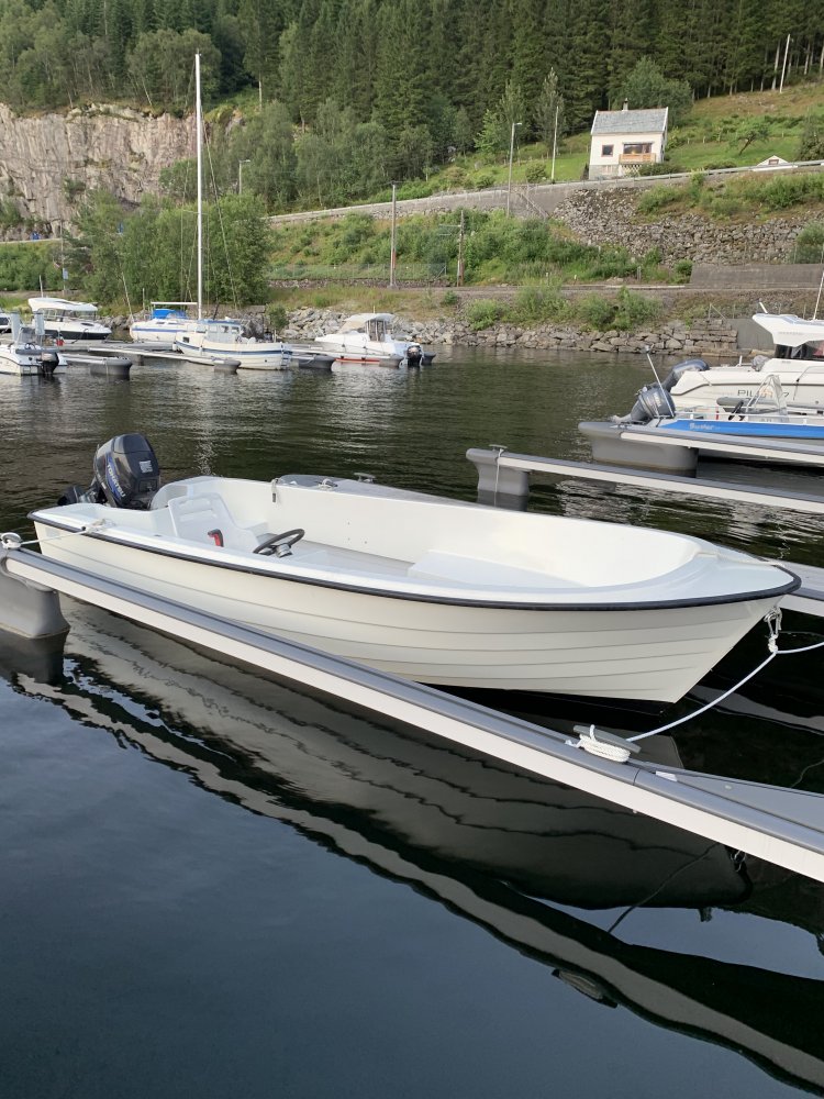

Prologue Svart 22.Juli.2019 Emnestarter Link til dette innlegget Svart 22.Juli.2019 Beklager. Yamahaen var fra 1996. Jeg gikk for 16 foteren med 30 hk Tohatsu 4 takter. Åpen båt med god plass. Den andre var rett og slett for dårlig og bar preg av dårlig stell. Hittil er jeg strålende fornøyd med kjøpet. Båten ligger på omtrent 22-23 knop når jeg er alene (er det ok fart?) når jeg powertrimmer stammen litt ut. Med 4 voksne menn ligger båten i 16-17 knop og planer greit. Har brukt båten mye og elsker å være på sjøen igjen!!! Båten er tatt godt vare på, dog har jeg planer om å flikke litt til vinteren. Så er det dette med motorer. Har lest en del om forventet levetid på 4-taktere. Den er 10 år og jeg har lest at forventet levealder er 10 år. Jeg tenkte å ta den på service til høsten for å gå over hele motoren. Kanskje har jeg motor noen sesonger til før jeg gjør et nytt kjøp. Hva er deres erfaringer? Takk for gode tilbakemeldinger. Jeg lager kanskje en ny tråd til høsten når flikking begynner. Sitér dette innlegget Link to post
.Snorre Svart 22.Juli.2019 Link til dette innlegget Svart 22.Juli.2019 Gratulerer med båtkjøpet! 1 hour ago, Prologue said: Båten ligger på omtrent 22-23 knop når jeg er alene (er det ok fart?) Hadde en Askeladden av samme modell, men med vindskjerm og kalesje. Med Tohatsu 25 hk (samme model som din) gjorde den 19-20 knop med en voksen i båten, så 22-23 knop høres greit ut... Tohatsu lager gode motorer og bør med riktig stell vare lenger enn 10 år.. Brukte min hele året, startet like lett sommer og vinter... Aldri noe krøll så lenge jeg hadde den... Sitér dette innlegget Link to post
Korsfjord Svart 22.Juli.2019 Link til dette innlegget Svart 22.Juli.2019 Gratulerer med ny båt! Slik den fremstår på bildet ser den pen og ryddig ut, og Tohatsuen har nok en del år igjen å leve om den har fått litt stell underveis (og fortsetter å få det) ? Sitér dette innlegget Link to post
