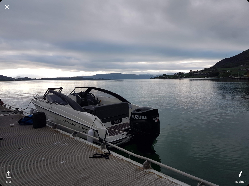

Kalle Well Svart 11.Juli.2019 Link til dette innlegget Svart 11.Juli.2019 Jeg har en god erfaring å dele der. Har selv C76 med dette systemet. Det er helt fantastisk! En kompis av meg kjøpte seg nettopp C61 BR helt ny. Jeg sa han måtte kjøpe dette systemet, men forhandleren mente det var unødvendig på denne båten så det ble ikke kjøpt. Han fikk båten og har brukt den mye. Han har kjerring, to voksne unger og to små unger. Er ofte mye folk i båten. Han begynte å irritere seg over at båten lå skjevt i sjøen når han kjørte, det gikk et par måneder så fikk jeg bilde av Zipwake panelet i båten hans, da hadde han fått det ettermontert, og han er utrolig glad for å ha det! Blir en mye kjekkere båt å kjøre! Jeg hadde aldri vært i tvil hva jeg hadde gjort.. Sitér dette innlegget Link to post

Kalle Well Svart 11.Juli.2019 Link til dette innlegget Svart 11.Juli.2019 (redigert) andhaake skrev 26 minutter siden: Takk for meget godt innspill! Kan jeg spørre hva kompisen din betalte for ettermontering? Og hvilken motor har han? Jeg vil helst ha DF200APL, men vurderer kanskje 175APL. Han kjenner de han kjøpte det av så fikk litt rabatter. Han betalte 22. Båten ble kjøpt med 200 hk, han er veldig fornøyd med at han kjøpte den. Båten går nesten like bra med full båt som tom ? 175 hk er jo ikke veldig nye billigere enn 200 hk. Gå for den største ?? Redigert 11.Juli.2019 av Kalle Well (see edit history) Sitér dette innlegget Link to post

Kalle Well Svart 12.Juli.2019 Link til dette innlegget Svart 12.Juli.2019 Han kompisen min har ikke C-Commander. Det er litt unødvendig i en så liten båt spør du meg. Er mye funksjoner som ikke er på båten, den er jo relativ enkelt satt sammen uten for mye dill. Zipwake systemet er genialt og fungerer veldig bra. Han sa det ble en helt annen båt å kjøre, og du kan faktisk nyte kjøringen mer istedetfor å hele tiden stabilisere den. Sitér dette innlegget Link to post
