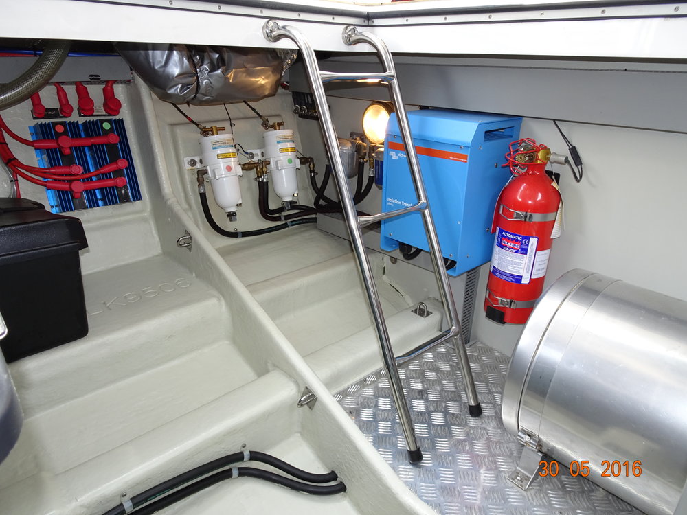

Brigg Svart 12.Juli.2019 Link til dette innlegget Svart 12.Juli.2019 Bare for å presisere: Min beskrivelse over her tok utgangspunkt i Racor-modellen med metallbolle. Se bilde lånt fra @Bonus, her er det montert tappekran under filterene. Om @dennrick har varianten med gjennomsiktig bolle og original tappeskrue gjør dette ettersyn og vedlikehold enda enklere. Sitér dette innlegget Viksund 340 St. Cruz: Tre-roms fritidsbolig med to terasser og fleksibel beliggenhet. 2009 - 0000: Viksund 340 St.Cruz Fly m/VP D6-370/HS80AE 2003 - 2009: Halco 29 Offshore Fly m/VP 41B/290DP Link to post

Sjøbliss Svart 12.Juli.2019 Link til dette innlegget Svart 12.Juli.2019 @Bonus den tappekranen så smart ut. Er det en spesiell del eller rørlegger utstyr? Sitér dette innlegget Hjemmeside: https://www.sbarmen.no/ "Sofia" Nor Star 350 HT, 2008 modell med D6-370 "Sobasa" Nidelv 300 Sport, 2007 modell med D6-350: Historisk Finn annonse Link to post
Brigg Svart 12.Juli.2019 Link til dette innlegget Svart 12.Juli.2019 Standard kuleventil med utvendig 1/4-toms NPT gjenger mener jeg det er. Kjøpes hos båtutstyrsbutikken eller rørleggeren. Og den originale tappepluggen passer som blindplugg/sikring under kuleventilen. Sitér dette innlegget Viksund 340 St. Cruz: Tre-roms fritidsbolig med to terasser og fleksibel beliggenhet. 2009 - 0000: Viksund 340 St.Cruz Fly m/VP D6-370/HS80AE 2003 - 2009: Halco 29 Offshore Fly m/VP 41B/290DP Link to post

Sjøbliss Svart 12.Juli.2019 Link til dette innlegget Svart 12.Juli.2019 Brigg skrev 13 minutter siden: Standard kuleventil med utvendig 1/4-toms NPT gjenger mener jeg det er. Kjøpes hos båtutstyrsbutikken eller rørleggeren. Og den originale tappepluggen passer som blindplugg/sikring under kuleventilen. Takk ? Sitér dette innlegget Hjemmeside: https://www.sbarmen.no/ "Sofia" Nor Star 350 HT, 2008 modell med D6-370 "Sobasa" Nidelv 300 Sport, 2007 modell med D6-350: Historisk Finn annonse Link to post

Brigg Svart 12.Juli.2019 Link til dette innlegget Svart 12.Juli.2019 Vel. Utgående slange fra filteret er montert midt ned på siden av filteret, se venstre side av filterene på bildet ovenfor. Vi som ikke sov oss gjennom fysikktimene fikk med oss at luft er lettere enn diesel. Dermed vil luften til enhver tid befinne seg på toppen av filteret (så fremt båten ikke befinner seg med kjølen i været). Så hvordan det skal være mulig å få ut denne luften gjennom motorens lufteprosedyre forstår ikke jeg. Sitér dette innlegget Viksund 340 St. Cruz: Tre-roms fritidsbolig med to terasser og fleksibel beliggenhet. 2009 - 0000: Viksund 340 St.Cruz Fly m/VP D6-370/HS80AE 2003 - 2009: Halco 29 Offshore Fly m/VP 41B/290DP Link to post
