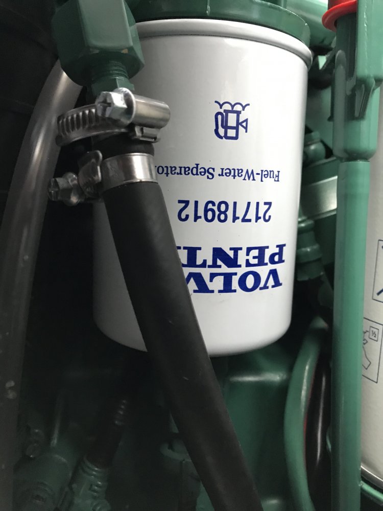

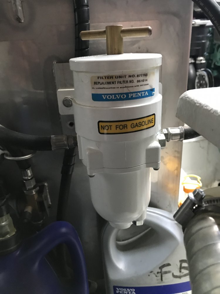

dennrick Svart 15.Juli.2019 Emnestarter Link til dette innlegget Svart 15.Juli.2019 (redigert) Hei, Slik ser det første filteret mitt ut: Det da her jeg forstår jeg skal sjekke innimellom, korrekt? Hva med filter nedstrøms? Det ser slik ut: Redigert 15.Juli.2019 av dennrick (see edit history) Sitér dette innlegget Skipsplast 605 | Bavaria 300 Sport | Uttern D66 | Bavaria 28 Sport | Bavaria 39 HT Sport + Grand RIB 380 | Grand RIB 650 Golden Line 200HK | Bavaria 42 Vision (Båtplass på Tjøme) Link to post
lurvetass Svart 15.Juli.2019 Link til dette innlegget Svart 15.Juli.2019 Samme som jeg har. Er det første filteret som har 14 mm bolt i bunnen. Ikke den på siden som synes på bildet tror jeg. Det andre pleier jeg ikke å gjøre noe med, men byter det på service årlig. Sitér dette innlegget Hilsen Lurvetass Link to post
Brigg Svart 15.Juli.2019 Link til dette innlegget Svart 15.Juli.2019 Finfilteret på motoren har vannsensor og EVC-systemet vil gi alarm om det kommer vann hit. Filteret byttes normalt etter serviceintervall (200 t eller årlig). Grovfilteret er av samme type som jeg har, og jeg har som nevnt byttet ut tappepluggen med kuleventil for enklere vedlikehold. Sitér dette innlegget Viksund 340 St. Cruz: Tre-roms fritidsbolig med to terasser og fleksibel beliggenhet. 2009 - 0000: Viksund 340 St.Cruz Fly m/VP D6-370/HS80AE 2003 - 2009: Halco 29 Offshore Fly m/VP 41B/290DP Link to post
Eureka Svart 15.Juli.2019 Link til dette innlegget Svart 15.Juli.2019 (redigert) Skrur du av toppen på grovfilteret, så kan du dra opp filtersatsen, som byttes årlig. Nedover, innvendig, ser du en plastsak med spalter. Nedi der putter jeg en tynn slange og suger opp for å se etter vann. Med en meter lang slange, eller mer, kan du suge opp med munnen. Men Brigg sin løsning er jo den optimale. Redigert 15.Juli.2019 av Eureka (see edit history) Sitér dette innlegget Link to post
