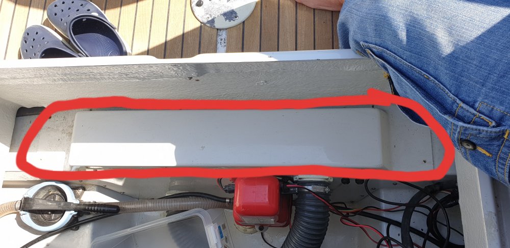

AndersH Startet 13.Juli.2019 Link til dette innlegget Startet 13.Juli.2019 (redigert) Kjøpte en 2005 Askeladden 635 WA med Verado 200 for ca 1 mnd siden. Når vi fyller tanken helt full, eller om vi er ute i litt bølger, lukter det forferdelig bensin. Jeg tipper det kan være lekk rundt noe mannhull, pakninger eller slikt der alt er koblet til men hvor finner jeg det? Alt er skjult og tildekket, så det er jaggu ikke lett å vite hvor jeg skal åpne opp. Er et deksel helt forrest i det store rommet på midten bak, men der er alle deksel limt og skrudd. Har løsnet skruene men det sitter som juling. Så før jeg begynner å skjære meg gjennom terningen vil jeg gjerne være sikker på at jeg evt graver på rett sted? Anyone? Evt noen som har tekniske tegninger på denne båten? Takker så mye for hjelp! ?? Redigert 13.Juli.2019 av AndersH (see edit history) Sitér dette innlegget AndersH Klavenes 1375 (selvbyggerbåt) Link to post

Mort1 Svart 13.Juli.2019 Link til dette innlegget Svart 13.Juli.2019 Jeg har en askeladden 605, hvor jeg kommer til bakenden på bensintanken under lignende deksel som du viser til på bildet. Der finner jeg nivåmåler, mannlokk og stigerør ut av tank. I andre enden måtte jeg inn under dørken fra kabin, bore hull med hullsag i finerskott, for å komme til påfyllingslange og lufteslange. Jeg vet ikke hvordan dette er arrangert på din båt. Askeladden pleier være ganske sevicevennlige pr tlf og mail, så prøv gjerne å ta kontakt med de Sitér dette innlegget Link to post

AndersH Svart 14.Juli.2019 Emnestarter Link til dette innlegget Svart 14.Juli.2019 Mort1 skrev On 13.7.2019 at 21.37: Jeg har en askeladden 605, hvor jeg kommer til bakenden på bensintanken under lignende deksel som du viser til på bildet. Der finner jeg nivåmåler, mannlokk og stigerør ut av tank. I andre enden måtte jeg inn under dørken fra kabin, bore hull med hullsag i finerskott, for å komme til påfyllingslange og lufteslange. Jeg vet ikke hvordan dette er arrangert på din båt. Askeladden pleier være ganske sevicevennlige pr tlf og mail, så prøv gjerne å ta kontakt med de Vis hele sitatet Ok, takker for svar! Men hvordan i all verden fikk du opp dette dekselet? Jeg har skrudd av alle skruer og skåret alt jeg tør i fugemasse/lim rundt skjøtene, men det rikker seg ikke. Ikke en millimeter. Som om det overhodet ikke er ment å ta av, og er limt helt inn på flatene. Any ideas? Sitér dette innlegget AndersH Klavenes 1375 (selvbyggerbåt) Link to post
Mort1 Svart 14.Juli.2019 Link til dette innlegget Svart 14.Juli.2019 Mitt "lokk" er av kryssfiner, og på tur hjem fra butikken med båten sluttet tankmåleren å virke, reparert på garanti, så det er forhandleren som har løsnet limfugen hos meg. Jeg ville prøvd med tapetkniv, men det er vel det du har gjort? Ring askeladden i morgen tidlig, forhåpentligvis har de gode tips...... Sitér dette innlegget Link to post
