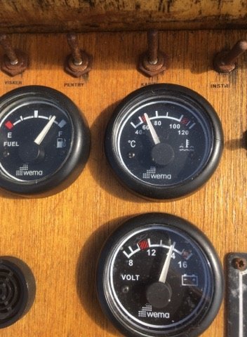

pebenfin92 Startet 15.Juli.2019 Link til dette innlegget Startet 15.Juli.2019 Ny til båt. Er dette normaltemp på MD7A etter 1 times kjøring ? Sitér dette innlegget Link to post
Taskeladden Svart 15.Juli.2019 Link til dette innlegget Svart 15.Juli.2019 om det er saltvannskjølt motor så ser det riktig ut :) Sitér dette innlegget A jack of all trades is a master of none, but oftentimes better than a master of one Link to post
pebenfin92 Svart 15.Juli.2019 Emnestarter Link til dette innlegget Svart 15.Juli.2019 Så vidt jeg vet og annonsen sa, så er den ferskvannskjølt.. Sitér dette innlegget Link to post
Mortenliereng Svart 15.Juli.2019 Link til dette innlegget Svart 15.Juli.2019 Ser greit ut ? Sitér dette innlegget Link to post
Mortenliereng Svart 15.Juli.2019 Link til dette innlegget Svart 15.Juli.2019 Hhhmmmm hva mente du nå ? Sitér dette innlegget Link to post
pebenfin92 Svart 15.Juli.2019 Emnestarter Link til dette innlegget Svart 15.Juli.2019 Han over sa at om den er saltvannskjølt ser det greit ut. Men til min viten er den ferskvannskjølt. (sto i annonsen da jeg kjøpte den) Grønn på motorer Sitér dette innlegget Link to post

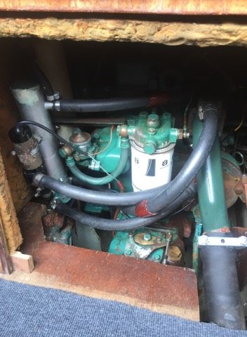

Jonette Svart 15.Juli.2019 Link til dette innlegget Svart 15.Juli.2019 Legg ut noen bilder av motoren/motorrommet så får du nok snart svar på om hvilket kjølesystem du har ? Sitér dette innlegget /MS Link to post
Mortenliereng Svart 15.Juli.2019 Link til dette innlegget Svart 15.Juli.2019 Fint med noen bilder her ja hvis mulig? Sitér dette innlegget Link to post
pebenfin92 Svart 17.Juli.2019 Emnestarter Link til dette innlegget Svart 17.Juli.2019 Vet ikke om dette bilde kan hjelpe? God dag Sitér dette innlegget Link to post
hanto1 Svart 17.Juli.2019 Link til dette innlegget Svart 17.Juli.2019 Ser ut som ettermontert Martec kjøler eller lignende til venstre i bildet. Mulig termostat ikke er byttet til fv. Kjøling ? Sitér dette innlegget Link to post
pebenfin92 Svart 17.Juli.2019 Emnestarter Link til dette innlegget Svart 17.Juli.2019 Ble fortalt når jeg kjøpte den at han hadde slitt med for høy temp ved for høyt turtall. Nå er det jo motsatt, tempen ligger jo på 60-70 grader. Bare kjøre tror du Hanto? Sitér dette innlegget Link to post
Martine29 Svart 17.Juli.2019 Link til dette innlegget Svart 17.Juli.2019 Spørs nå hva du og selger mener med høy fart. Vi har alle forskjellige kjøremønster. Si mer om marsjfart og turtall, og max hastighet og turtall. Tror dette løser seg men vær mer detaljert. Dette forum består av folk med en utrolig høy kompetanse. Sitér dette innlegget Link to post
