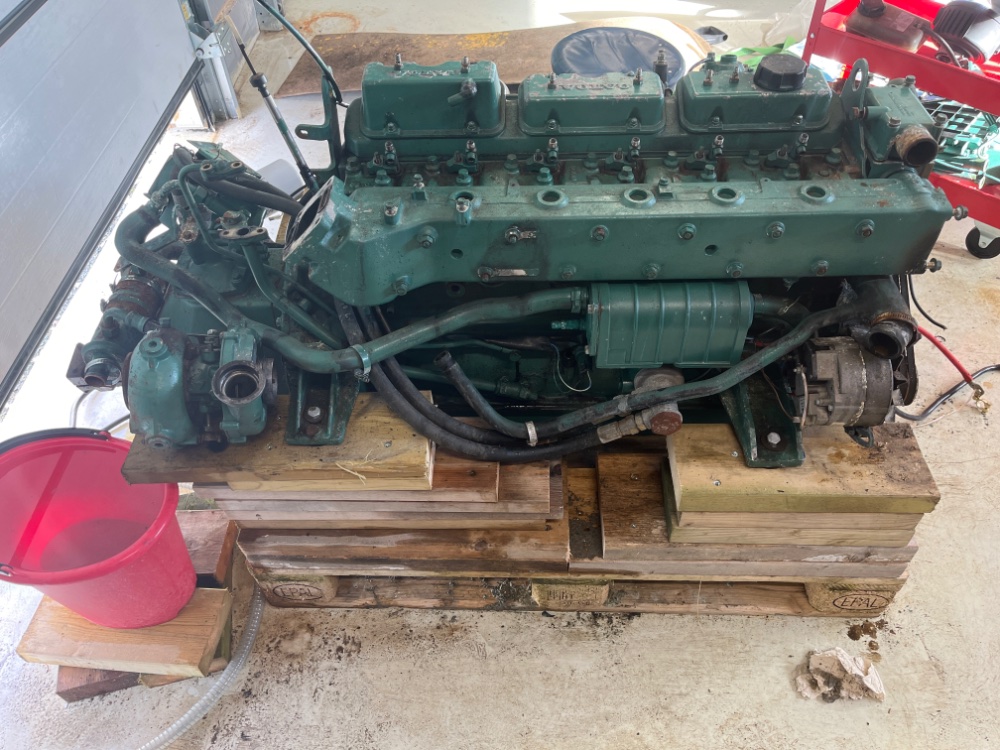

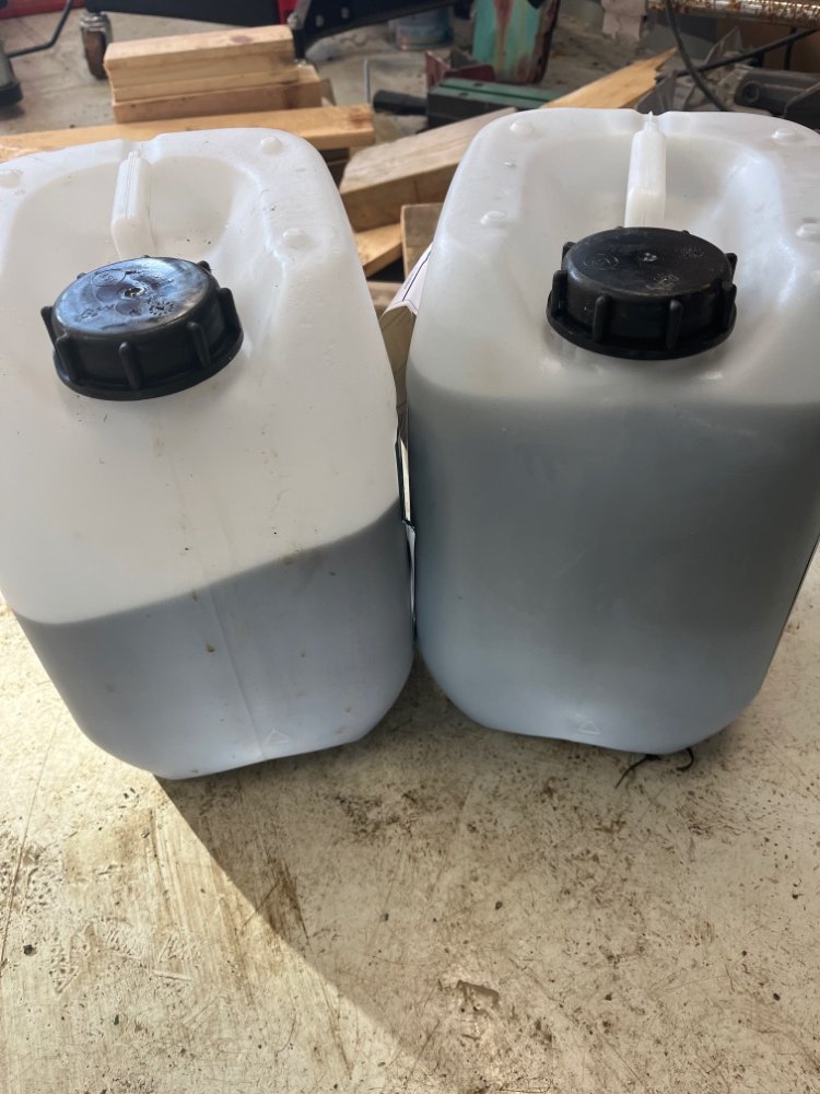

valvolainen Svart 4.Mars.2023 Emnestarter Link til dette innlegget Svart 4.Mars.2023 Løfter en gammel men uløst tråd. Har nå fått motoren inn i garasjen, må uansett levere dyser på rens, og finne ut av hvor oljen treffer kjølevesken. Kjølevesken er sort som fy, under rens av sjøvannsiden tappet jeg av all kjøleveske og fylte på rent vann med litt maskinoppvask istedenfor termostater, og kjørte den varm. Tappet av igjen og det er ikke mulig og skille på ny og gammel kjøleveske. høyre er gammel og venstre 'nyvasket'. plukker ned motoren nå, men skal ta en kompresjonstest før toppen går av. håper nesten på gåen toppakning, det må være der eller turbo? turboen har en kjøekrets rundt eksosen forsynt av ferskvann, men skal vel enormt mye til at det lekker olje ut denne veien... Sitér dette innlegget Link to post

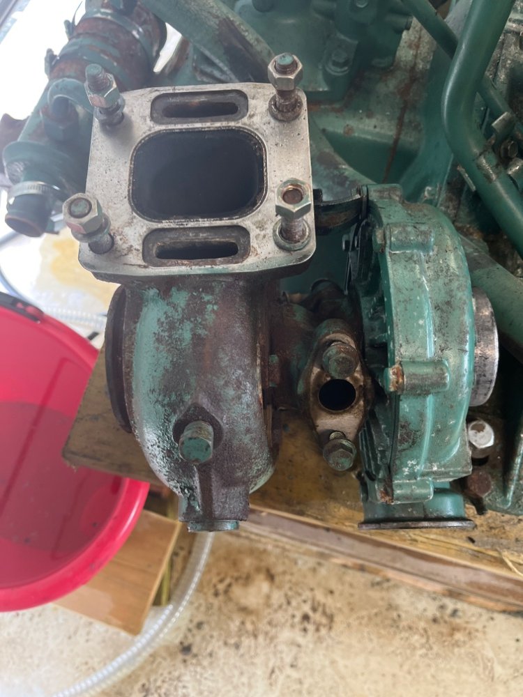

laerdh Svart 4.Mars.2023 Link til dette innlegget Svart 4.Mars.2023 (redigert) Kan det være eksos og uforbrent diesel som har blandet seg med kjølevæska? En CO2 test av kjølevæska kan sikkert gi et lite hint. Hadde lignende symptomer på min KAD43. Sort kjølevæske med en antydning til tynn oljefilm på toppen. Det luktet hverken eksos eller olje. Hos meg kunne jeg se noe som tydet på lekkasje i pakningen mellom turbo og manifold, men det er vel flere potensielle feilkilder her. Kjølevæska har holdt seg fin etter at jeg bytta pakninga. Har riktignok ikke kjørt mange timene etter det, men det ser lovende ut. Redigert 4.Mars.2023 av laerdh (see edit history) Sitér dette innlegget Link to post
valvolainen Svart 5.Mars.2023 Emnestarter Link til dette innlegget Svart 5.Mars.2023 Slik ja, at det er diesel+eksos og ikke olje som trenger inn? Det var et godt poeng. Skal finstudere pakningen mellom turbo og manifold etter tegn på lekkasje Sitér dette innlegget Link to post

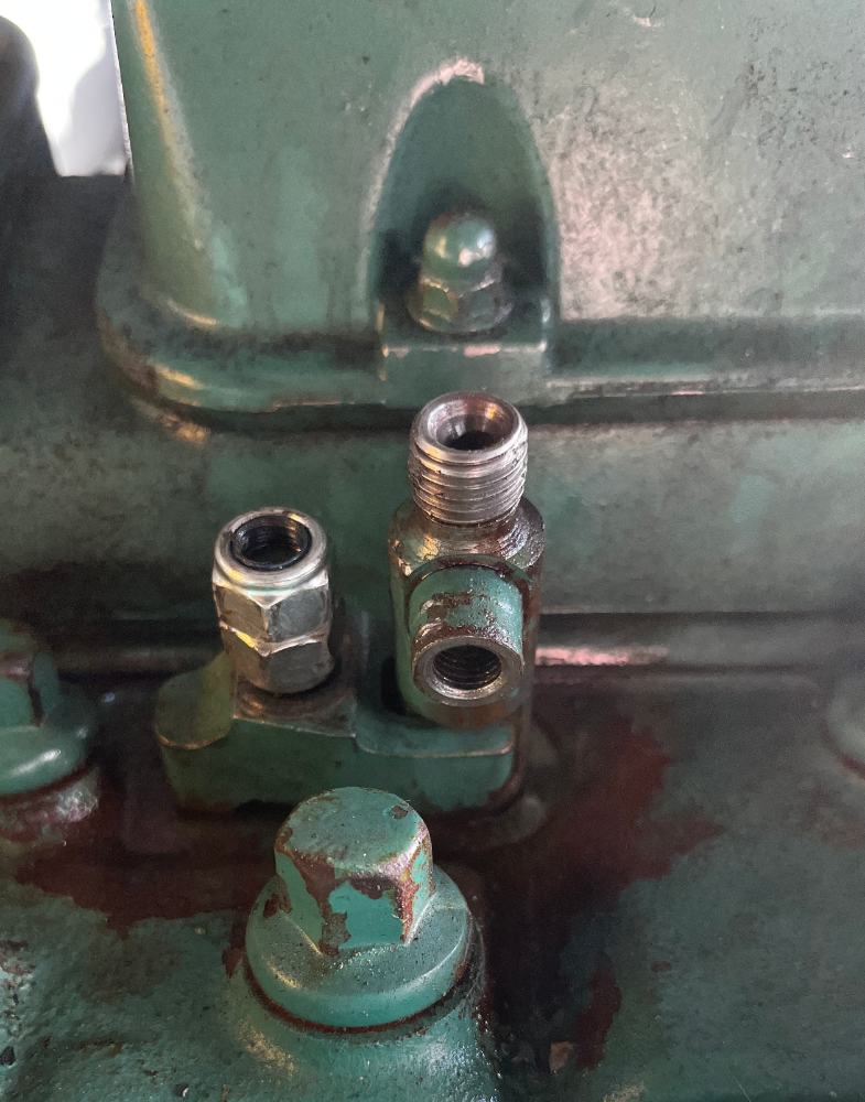

valvolainen Svart 5.Mars.2023 Emnestarter Link til dette innlegget Svart 5.Mars.2023 Løsnet dyser idag, venter på mekaniker for og ta kompresjonstest. Har ikke noe ters eller noe avdragerverktøy for dette, men så kom jeg over en tråd her på forumet der det ble tipset og ta av pinnebolten. Som skrevet så gjort, og da var det en smal sak og dreie tilstrekkelig på dysene til at disse slapp. Remotert pinnebolt og holder siden dysene nå kan taes for hånd. Sitér dette innlegget Link to post

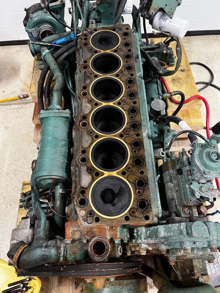

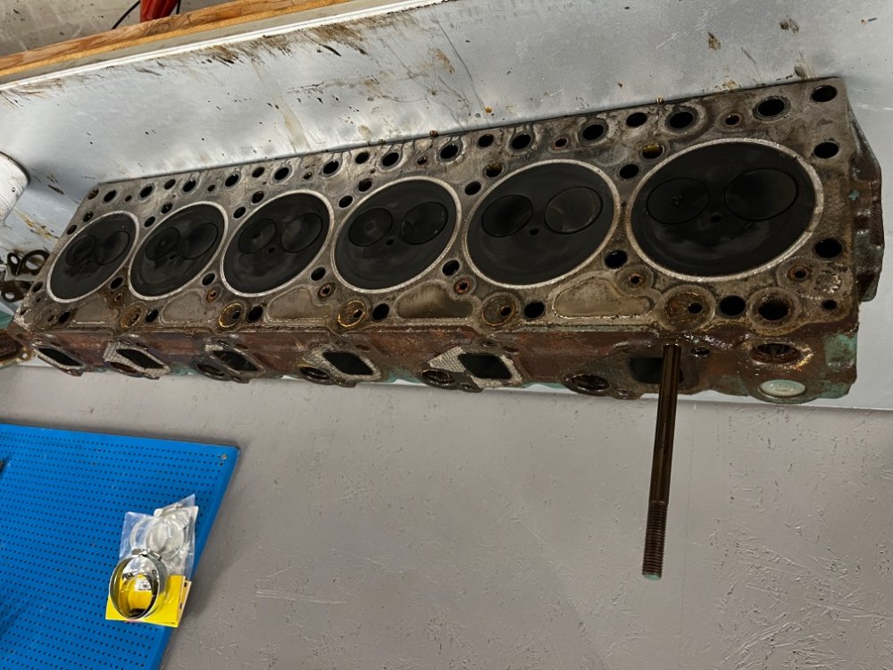

valvolainen Svart 31.Mars.2023 Emnestarter Link til dette innlegget Svart 31.Mars.2023 Det siger sakte fremover. Måtte få på plass noe skikkelig arbeidsbenk før jeg tok av toppen. Toppen er av og ingen åpenbare lekkasjer mellom oljetilførsel og vann. Strever med en pinnebolt. test av topp viste lekkasje i endel innsugsventiler, ellers var resten veldig tett og fint. Ventiler demonteres idag. fortsettelse følger. Sitér dette innlegget Link to post
