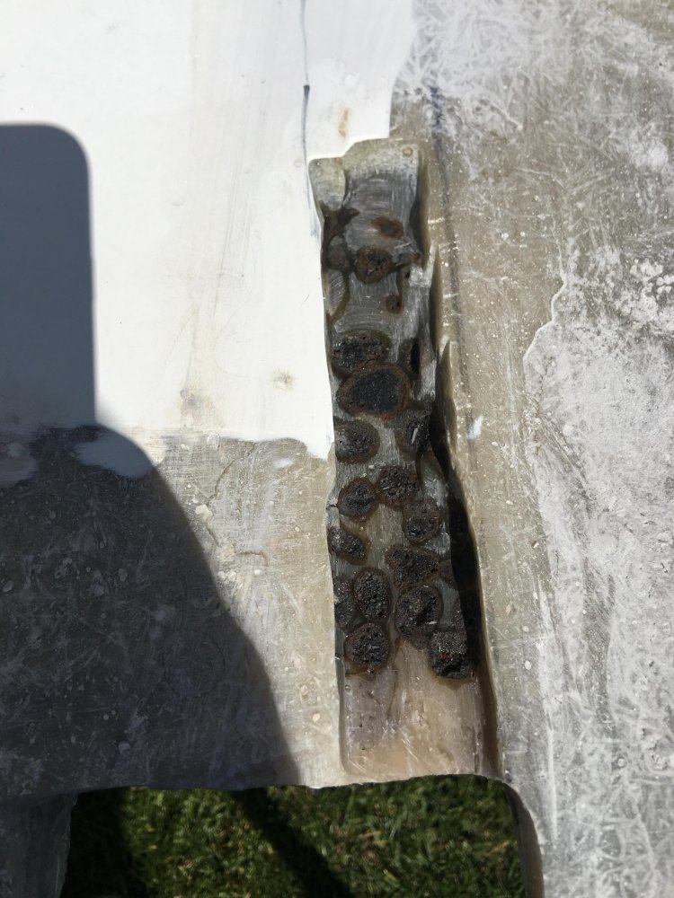

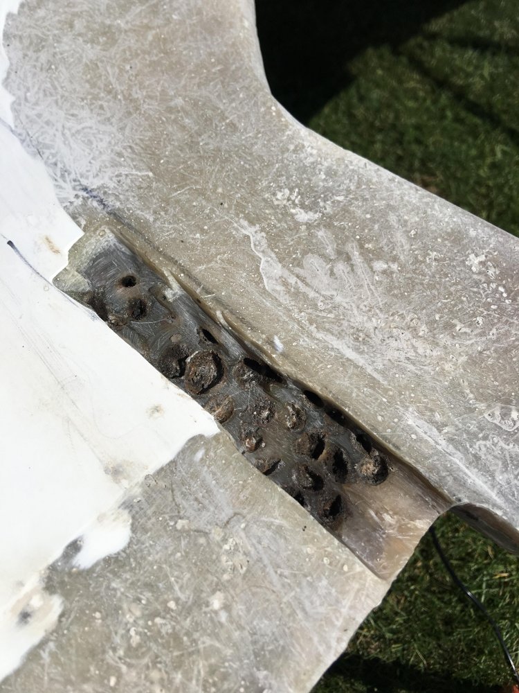

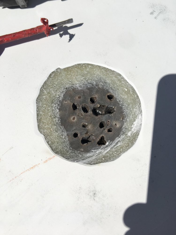

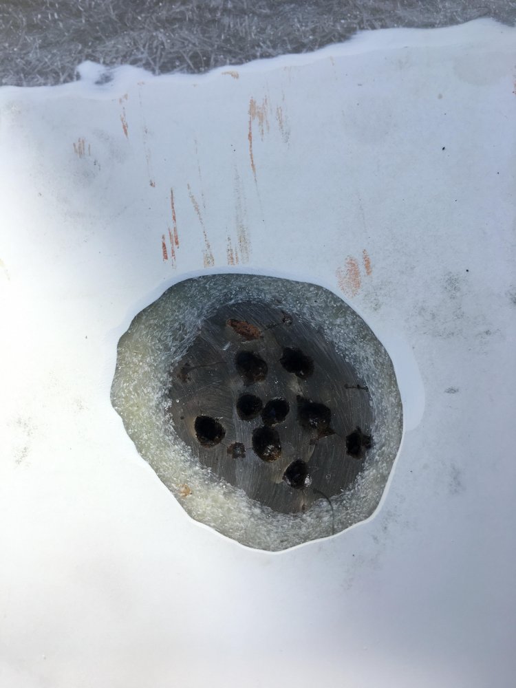

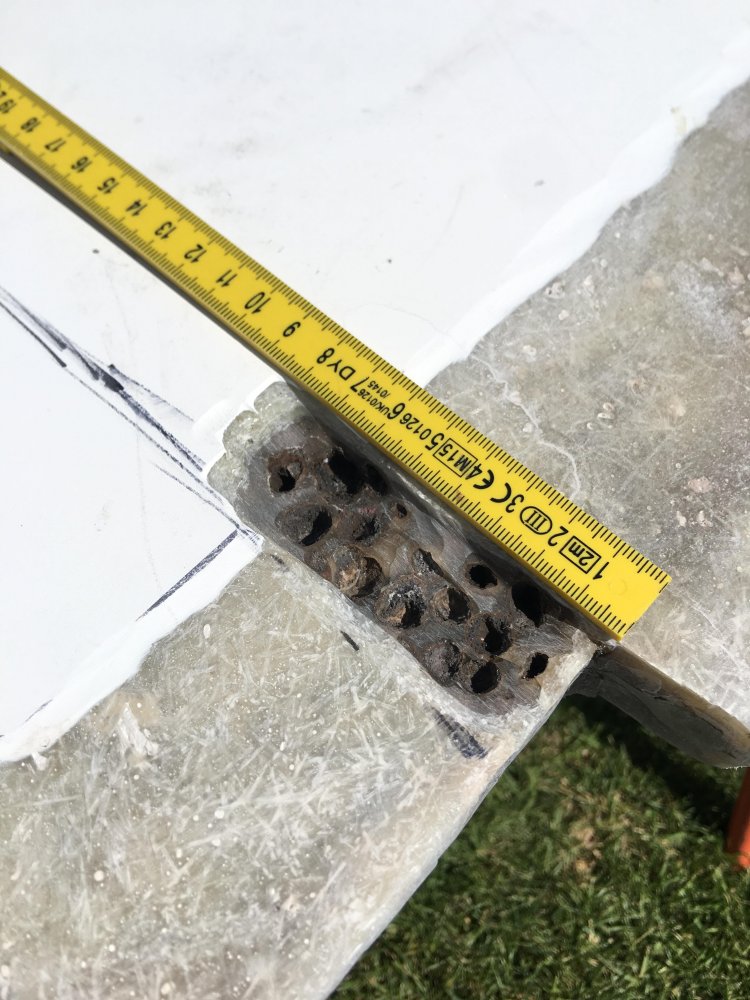

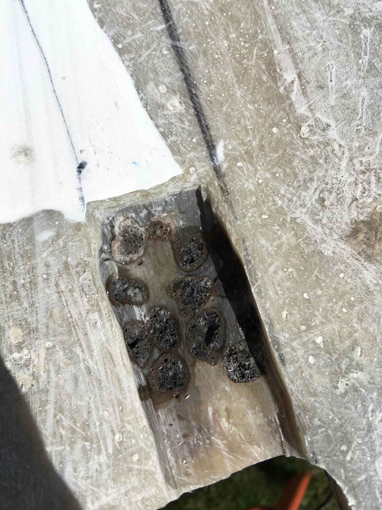

Hei igjen!
I forbindelse med utbedring av "skaden" dokumentert i denne tråden, har jeg oppdaget at rorbladet mitt er angrepet av plastpest? Jeg er usikker på hvorvidt det er plastpest, siden det kun er kjernen som er påvirket. Hva kjernen er laget av er uvisst, men den er hard som laminatet rundt og den "flaker" seg på samme måte som glassfiber gjør når det sprekker. Som dere ser av bildene har kjernen en mørkere farge enn resten av laminatet. Jeg har slipt meg med til kjernen flere steder og det ser likt ut over hele rorbladet på begge sider. Porene er fylt med et porøst pulver som lukter eddik. De største porene er omtrent 10mm i alle retninger. Båten er en Laurin Koster på 28 fot, bygget i 1977. Båten er tenkt brukt på langtur til Karibien og tilbake. Roret er en av mange ting jeg vil ha 100% kontroll på før avreise, derfor prøver jeg forstå hva som har skjedd her før en eventuelt reparasjon påbegynnes.
Er det mulig å si noe om styrken til dette roret ut i fra bildene?

Ser ikke ut som plastpest i mine øyne. Ser heller ut som dette mørke med porene er en form for skumkjerne i et sandwichlaminat, selve glassfiberlaminatet rundt ser helt i orden ut. Så lenge glassfiberlaminatet rundt kjernematerialet er i orden har roret full styrke. Glassfiberpest kjennetegnes av porer i selve laminatet, ut fra bildene virker det ikke til å være mer porer enn normalt. Ville ha slipt en fas på 12x tykkelsen av laminatet langs kantene der du har slipt og laminert opp igjen med glassfiberduk, gjerne med epoksy for god heft.
