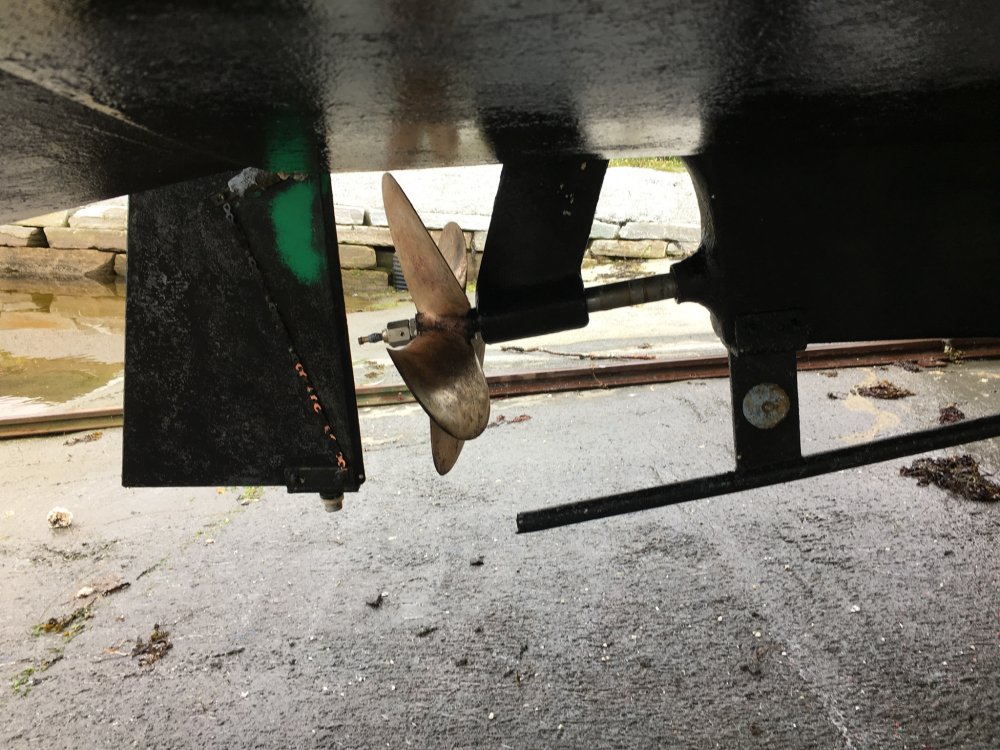

Dacapo 950 fra 2000, brukket ror beskyttelse (flyndre), hvor får jeg kjøpt ett nytt?
Sjøgutt
Har du originaldelen?
Enig med Lazyjack.
Lokale verksteder som jobber med rustfritt bør kunne lage dette. Jo mer du har av originaldeler jo lettere å få det likt. Kanskje du til og med ønsker å forsterke det noe, og da kan de kanskje rådgi det også.
Min far fikk laget for lokalt da det knakk ved grunnstøting for en del år siden. Lagde i bronse tror jeg.
Har søkt på Internett men finner ingen ting av noe slikt. Det er ett lokalt firma like i nærheten som kan lage noe sånt men tror det kommer til å koster flesk men de har fellesferie nå. ? Prøver i mellomtiden og se om det er flere muligheter og kanskje noe som blir rimeligere.
Men skal jeg først få laget noe så blir det i rustfritt stål som tåler en støyt. Den nederste delen på roret er også borte så der må det også lages nytt.
