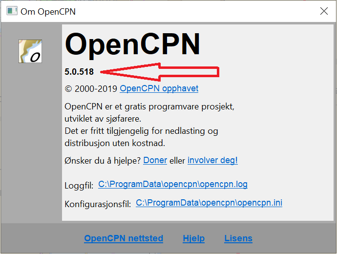

Popeye70 Svart 17.Juli.2019 Link til dette innlegget Svart 17.Juli.2019 Testet litt til... Lastet ned versjon 5.0.518, og da ser det ut til at zoom-problemet er fikset for meg: Jeg vet ikke om denne versjonen introduserer andre feil - så nøye har jeg ikke fått testet. Link til nedlasting finner dere i første post i denne tråden: http://www.cruisersforum.com/forums/f134/opencpn-version-5-for-intel-hd-graphics-6xx-218371.html. Ettersom dette er en testversjon kan det tenkes at det er andre ting som ikke fungerer som det skal. Vær derfor forsiktige med å installere denne versjonen, og vær klar over at det kan medføre andre problemer å installere den. Sitér dette innlegget SY Almara - 2005-modell Dufour 385 GL Link to post

Popeye70 Svart 18.Juli.2019 Link til dette innlegget Svart 18.Juli.2019 Versjon 5.0.604 løste ikke problemet på min maskin, jeg testet den først. Måtte nedgradere til 5.0.518 for å bli kvitt zoom-problemet. Mener å ha lest at 5.0.518 var en «spesialversjon» hvor eneste endring var kode for å fikse zoom på maskiner med integrert Intel-grafikk. Kanskje denne koden ikke ble med videre i nye releaser? Sitér dette innlegget SY Almara - 2005-modell Dufour 385 GL Link to post
