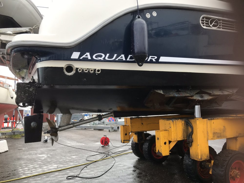

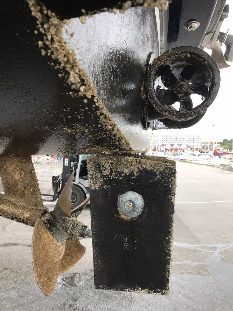

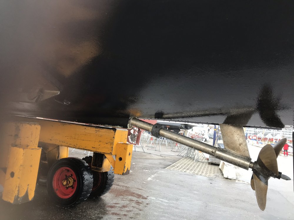

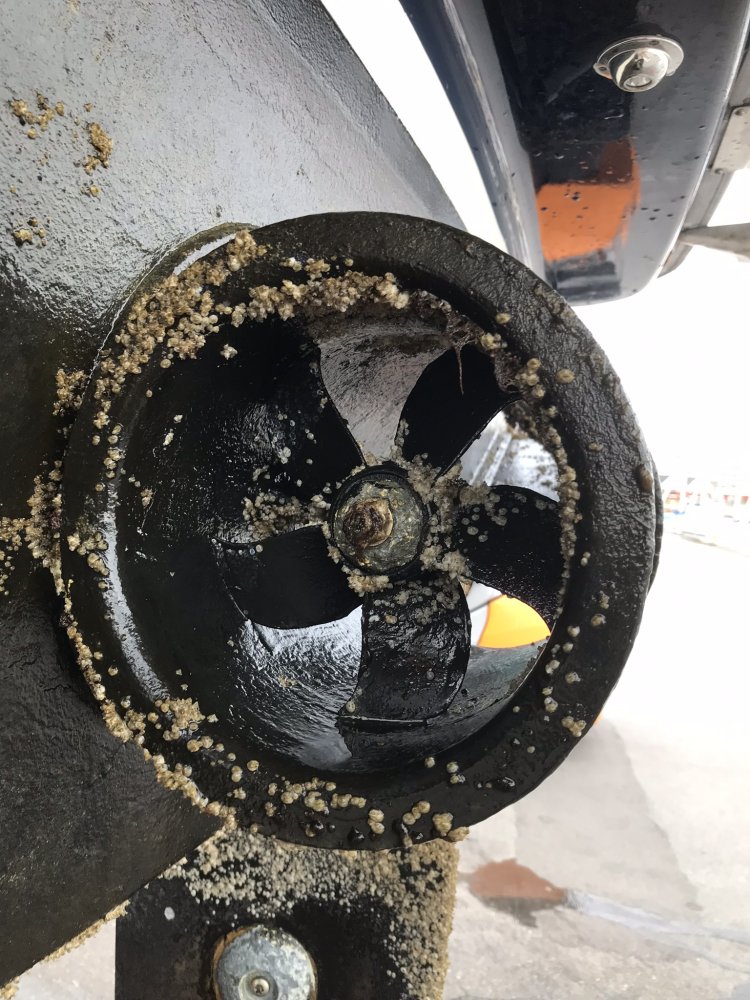

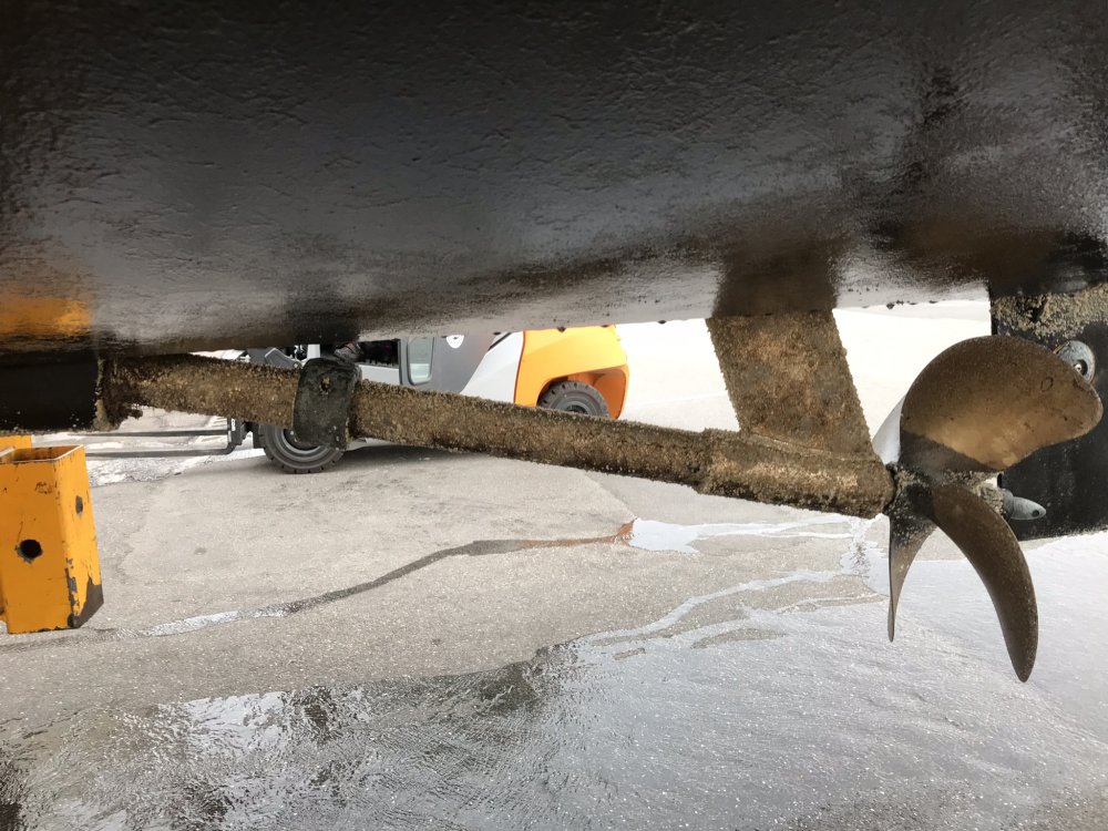

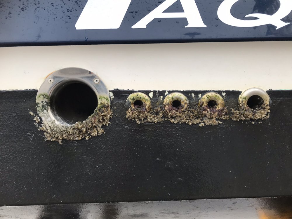

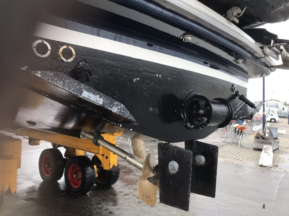

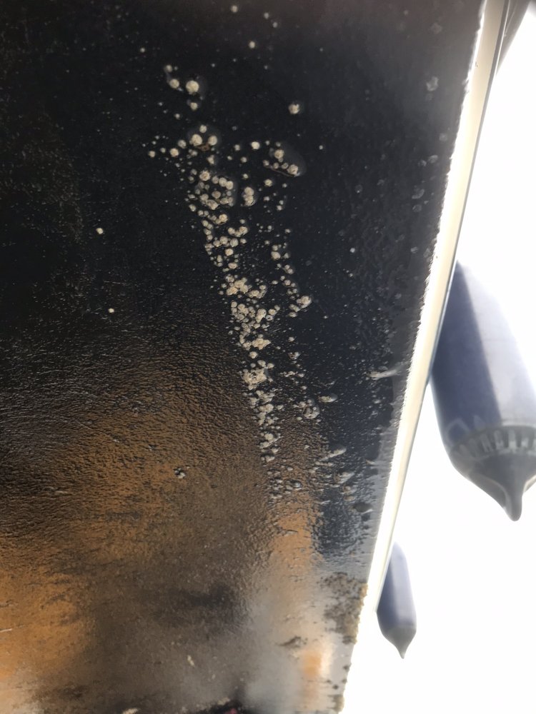

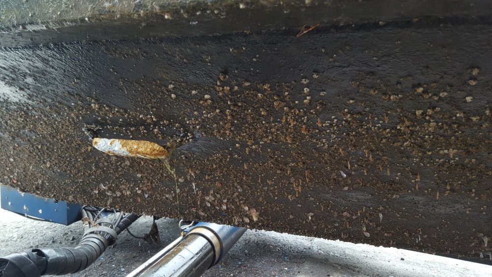

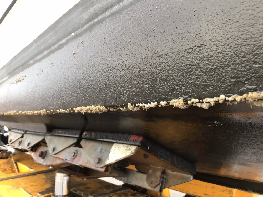

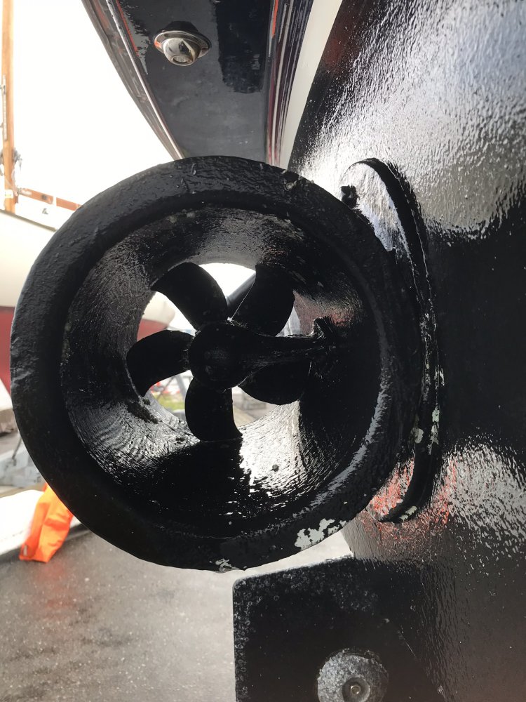

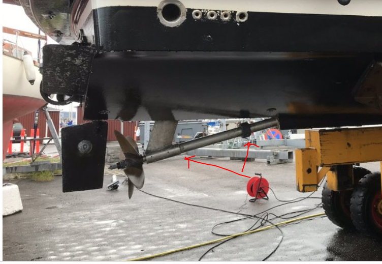

MajorAndy Svart 1.August.2019 Emnestarter Link til dette innlegget Svart 1.August.2019 (redigert) Så fik jeg båden på land og undersøgt. Og ja, der sad godt med rurer overalt... Hvad jeg slet ikke forstår, er at det virker som om bundmalingen slet ikke har haft effekt. Der var store og små rurer på områder, hvor jeg havde bundmalet i våren mens område, som jeg ikke havde malet, var helt fri for begroning. Mærkelig. Jeg tænker, at der må have været noget med malingen. Her er billeder af båden før jeg spulede: Og her efter en time med højtryksspuleren: Edit: Glemte at skrive, at båden nu er stort set som den plejer. Fuelburn og hastighed er stort set normalt. Det eneste jeg bemærker, at der er en svag hylen fra cutless lejet når jeg sætter båden i frigear. Lyder som en svag sirene, der aftager i toneleje når propellen taber hastighed. Lyder lidt som gummi, der klemmer om akslen hvis det giver mening? Redigert 1.August.2019 av MajorAndy (see edit history) Sitér dette innlegget Link to post

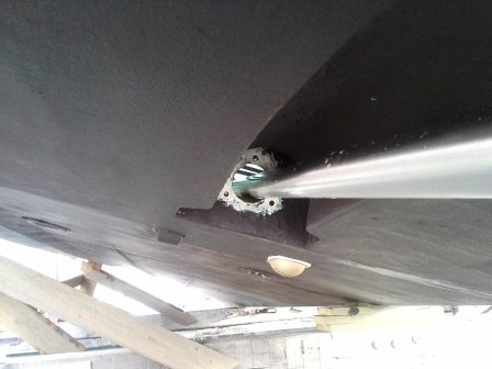

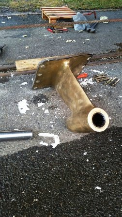

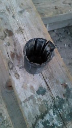

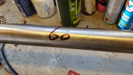

BOBO II Svart 1.August.2019 Link til dette innlegget Svart 1.August.2019 Det er nok lageret i aksel braketten din som kan være noe slitt. Eller at så er ikke opprettingen riktig mulig aksling har en liten spenn i seg. Mine fikk også den lyden før den store skaden jeg hadde i 2015 og alt ble byttet. Slik så mine cutless lager ut. Sitér dette innlegget 1986 mod: GH-16 70HK Eivinrude. 1985 Draco 21 VP 165 hk. 1987 Paramount 21 225 Hk Johnsen. Fjord 24 Weekender VP 170HK. 1986 Windy 27 CC VP 2x 260HK. 1987Windy 9800 VP 2x260HK. 1991 mod Princess 45 fly 2xTAMD 71B. Storebro 465 Biscay. 2xTamd 74 P_B Windy 9800 Targa 1987mod 2*AQ271C 270HK Link to post
Roger jo Svart 1.August.2019 Link til dette innlegget Svart 1.August.2019 (redigert) MajorAndy skrev 1 time siden: Hvad jeg slet ikke forstår, er at det virker som om bundmalingen slet ikke har haft effekt. Der var store og små rurer på områder, hvor jeg havde bundmalet i våren mens område, som jeg ikke havde malet, var helt fri for begroning. Mærkelig. Jeg tænker, at der må have været noget med maling Edit: Glemte at skrive, at båden nu er stort set som den plejer. Fuelburn og hastighed er stort set normalt. Det eneste jeg bemærker, at der er en svag hylen fra cutless lejet når jeg sætter båden i frigear. Lyder som en svag sirene, der aftager i toneleje når propellen taber hastighed. Lyder lidt som gummi, der klemmer om akslen hvis det giver mening? Alt det gode ligger på bunn har de rørt godt nok i spannet? Mulig du har spylt rurer inn i cutless lejet og da burde det bli bedre etter hvert, det burde være god gjennomstrømning der. Sinkanoden kan også synge Redigert 1.August.2019 av Roger jo (see edit history) Sitér dette innlegget Kokekyndig maskinist kjent på kysten. Link to post
MajorAndy Svart 1.August.2019 Emnestarter Link til dette innlegget Svart 1.August.2019 BERGSTAD skrev 6 minutter siden: Det er nok lageret i aksel braketten din som kan være noe slitt. Eller at så er ikke opprettingen riktig mulig aksling har en liten spenn i seg. Mine fikk også den lyden før den store skaden jeg hadde i 2015 og alt ble byttet. Slik så mine cutless lager ut. Hmmmm. Er det noget, jeg ikke bør sejle med hvis det er det samme som du havde? Var din skade på grund af slidte lejer eller andet? Sitér dette innlegget Link to post

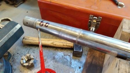

BOBO II Svart 1.August.2019 Link til dette innlegget Svart 1.August.2019 (redigert) @MajorAndyMine akslinger sto i spenn derfor var de helt utslitte. Måtte ta av begge brakettene. Borre nye hull og flyttet dem litt. her er avviket på akslingene notert ned. Hos meg var det samme lyden men ganske intens når jeg satte begge motorer i fri. BB aksel var den som hadde mest sentrering, mens SB aksling måtte flyttes mye mer da den ikke gikk inn i hullet Redigert 1.August.2019 av BERGSTAD (see edit history) Sitér dette innlegget 1986 mod: GH-16 70HK Eivinrude. 1985 Draco 21 VP 165 hk. 1987 Paramount 21 225 Hk Johnsen. Fjord 24 Weekender VP 170HK. 1986 Windy 27 CC VP 2x 260HK. 1987Windy 9800 VP 2x260HK. 1991 mod Princess 45 fly 2xTAMD 71B. Storebro 465 Biscay. 2xTamd 74 P_B Windy 9800 Targa 1987mod 2*AQ271C 270HK Link to post
MajorAndy Svart 1.August.2019 Emnestarter Link til dette innlegget Svart 1.August.2019 Ok. Dette var der helt klart ikke tidligere på sæsonen. Første gang jeg hørte det var efter at båden havde ligget stille i mere end en ned og var helt groet til. Jeg prøver at sejle lidt med det og ser om det ikke forsvinder. Det virker påfaldende, at lyden kommer efter en lang periode hvor den ikke er blevet brugt. Sitér dette innlegget Link to post
